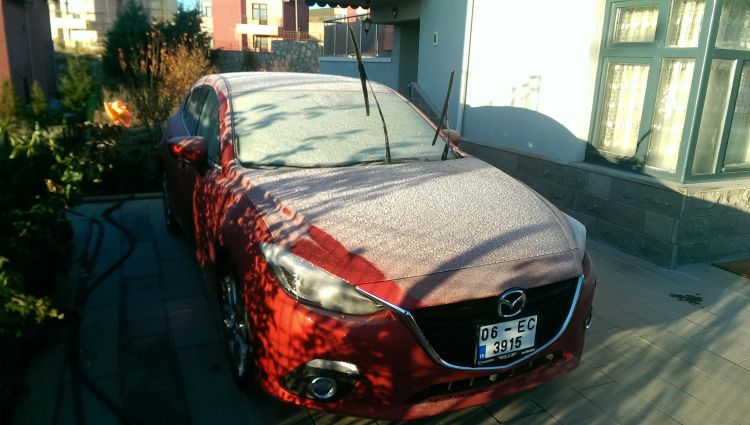

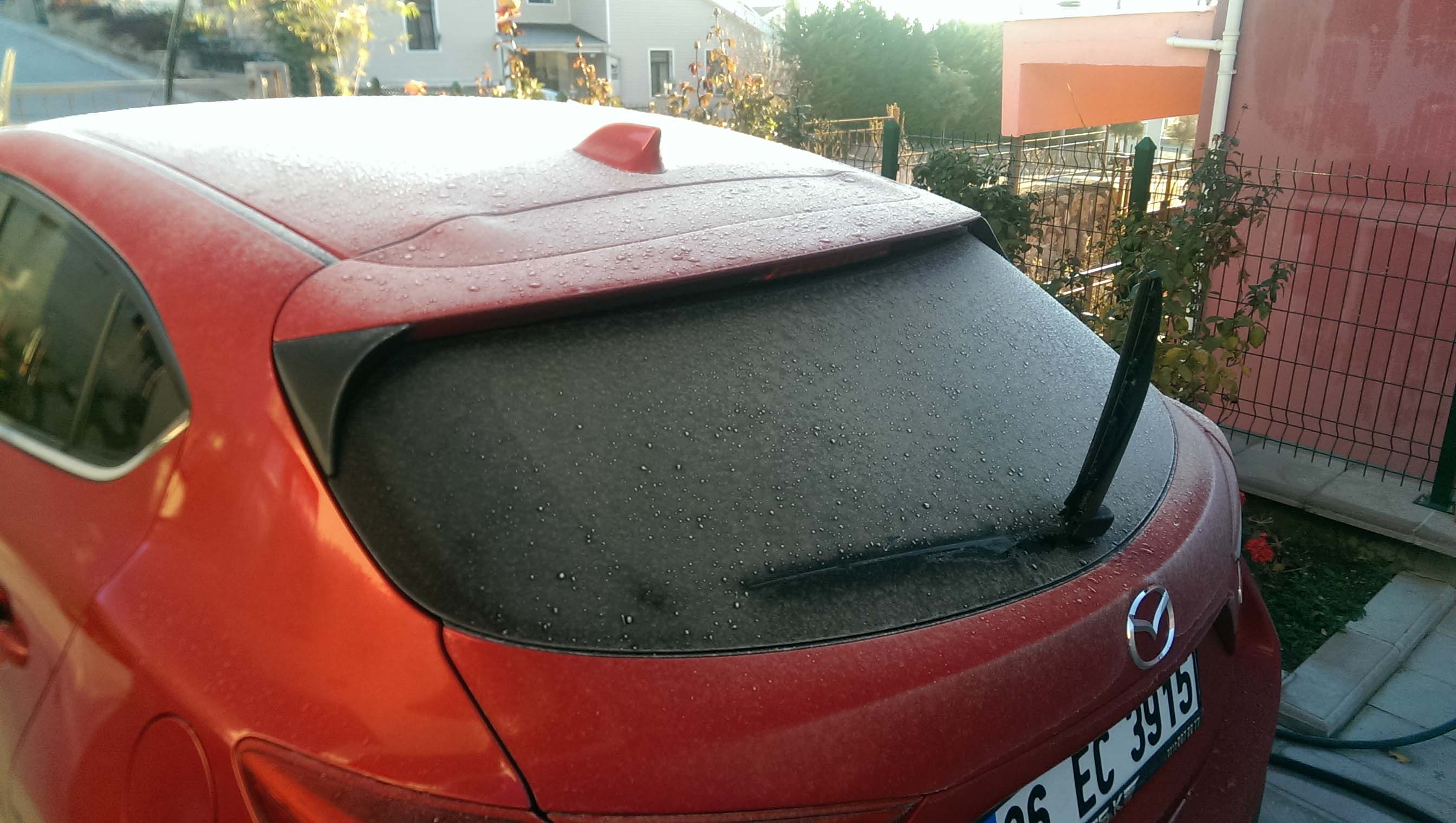

Meguarsın boya korumasını yapmıştım nxt 2.0 olanını bu ürünün içerisinde su tutmama özelliği var, tamam tutmuyor ama boncuk boncuk büyük damlalar kalıyor, yağmur sonrası kalan boncuklanma ve akabinde gelen ayazın yaptığı iş :) Kendi haline erimeye bıraktım eridi kuruladım tabi kurularken arabanın üzerinde tozda vardı haliyle ne kadar mikrofiber bezde olsa, ışıkta veya güneşte bakınca kılcal çizikler ve harelenmeler oluştu :( Meguarsın hare gidericisi sıkışmış cüzdana alcaz artık yapcak bişey yok bahar gelsin komple bakım yapmak lazım.. (kil, hare giderici, boya koruma, deri koruma,.. vs) Ankaradaki arkadaşlara bakım konusunda yardımcı olabilirim bayağı detaylı biliyorum uygulamaları..
