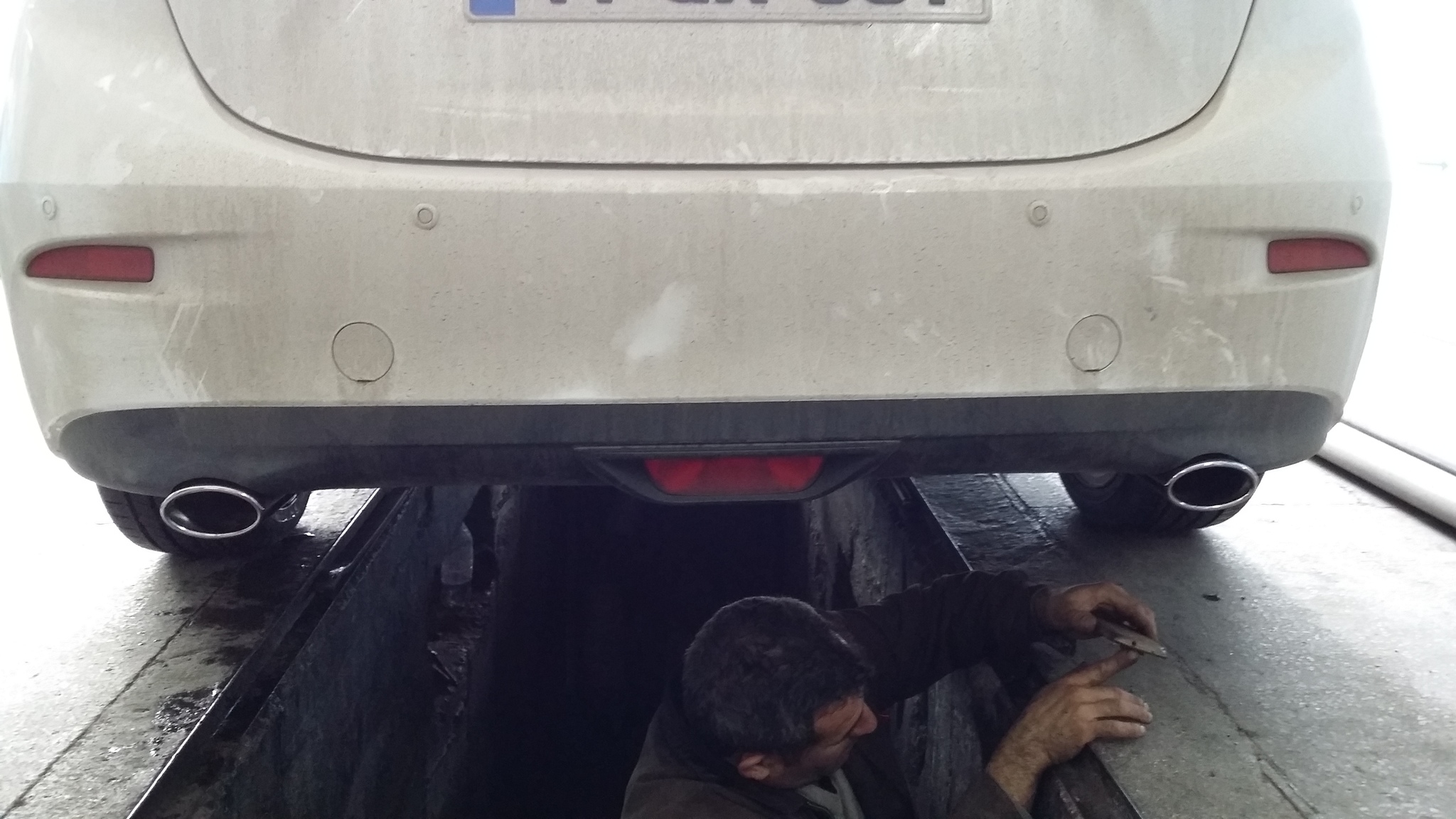

Dün tavsiye üzerine Koç Egzoza Bülent kardeşimle beraber gittik, görüştük. Beğendiğimiz bir uygulamada karar kıldık, bakalım cumartesi günü yaptırıcaz gibi. Sizinde fikirlerinizi almak için bir resim paylaşıyorum. Resimde tamponun altında gözüküyor ama yaptırınca tampon ovalleştirilip tam oturması sağlanacak. Ustam orjinal gibi olacağını söyledi zaten dükkana gelen araçlardan da iyi iş çıkardığını tahmin ediyorum.

Kesme, yerleştirme işlemlerinden sonra çok hoş olacağa benziyor Kerim.
bu hususta dikkat edilecek şey ikisinden de çıkış olması yoksa görüyorum bazen sadece bi egzoz ucu ekliyorlar biri kurum bağlamış dugeri çamur icin de cirkin ve komik duruyor. ama buradaki örnekler güzel

Geçtiğimiz günlerde bahsettiğim egzoz uygulamasını bugün yaptırdım..gerçekten orijinal gibi gayet güzel oldu..Egzozun tam oturması için ovalleştirme çok düzgün bir şekilde yapıldı, biraz tereddütlerim vardı ama çok güzel oldu.
oguzhan89
çok güzel olmuş güle güle kullanın boru da çekildi mi yoksa sadece aksesuar olarak mı tutturuldu
Guest KTASKAN
Zaten tek taraflı egzoz açıktı. Diğer tarafta tıpa vardı o çıkarıldı orayada boru çekildi, diğer açık olanda aşağıya doğru bakıyordu onun yerine de aynı borudan çekildi sonra uçlar takıldı. Yani 2 çıkış da aktif olarak çalışıyor.

Alttan çekilmiş bir resmi mevcut mu aracın? Botunu nasıl çekildiğini görmek için?
