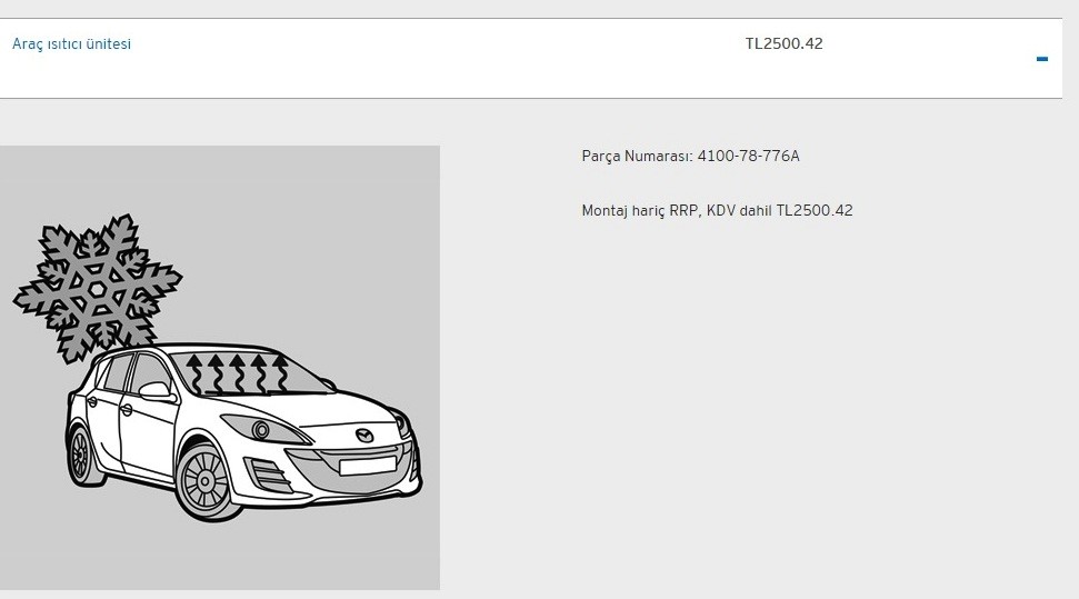

Şu an ki fiyatı 2500 TL Montaj hariç fiyatı. Bence daha çok Rusya, Norveç vs tarzındaki çok soğuk ülkelerde tercih edilecek - aranan bir özellik.  Tabi ucuz yollu ve güvenlikten ödün vermeden bu işlem yapılabiliyorsa neden olmasın. Ama bu paylaştığım maliyet çok yüksek.

İlhan abinin verdiği sistem farklı. waeco firmasının ürünü ve aracı ısıtmak için yakıtı ayrı bir yanma odasında yakarak suyu ısıtıyor ve bu sayede içeriye sıcak ya da soğuk hava üflenebiliyor. Bu sistem uzaktan çalıştırma değildir. o nedenle pahalı.
uzaktan çalıştırma modülü de aksesuarlarda olması lazım.

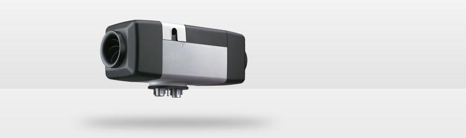

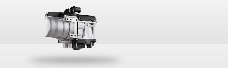

istediğiniz şekilde de var. Sulu tip ısıtıcı. bu tip ısıtıcılar için uzaktan kumanda ya da cep telefonu ile aktif edebiliyorsunuz
Soğuk motorlar verimsiz çalışır, aşınma oranı artar ve kullanım ömrü azalır. Bunun anlamı: daha yüksek yakıt tüketimi ve maliyetler.
Motorun soğurma devresine entegre edilir. Özel ve acil durum araçlarının motor ve işletim maddeleri, daha kontağı açmadan aracın kendi ısı eşanjörü ve fanları ile işletim sıcaklığına getirilir. Bu sayede dondurucu dış hava sıcaklıklarında bile çalışmaya hazır olma garanti edilir. Ayrıca iç mekan hoş bir şekilde ısıtılır. Durma ve bekleme sürelerinde yoğun yakıt tüketimli rölanti çalışmaları önlenmiş olur!
Webasto Sulu Tip ısıtma sistemleri 2,2kW  ila 35kW güç aralığında temin edilebilmektedir.
Özel Araçlar için ısıtma sistemleri: Thermo Pro 50 Eco
Thermo Pro 50 Eco özel olarak hafif ticari araçlarda kullanılmak üzere tasarlandı. Kompakt dizaynı ve hafifliği sayesinde kısıtlı alanlara montaj olanağı verir. Daha motor çalışmadan Isıtıcı motoru tasarruflu sıcaklığa getirir. Isıtıcının yenilikçi tasarımı sayesinde duraklamalarda ve araç çalışmazken konforlu sıcaklığı sabit tutar.
