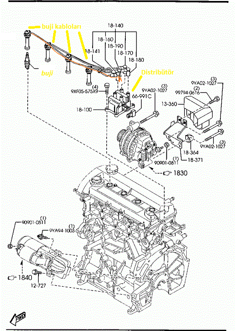

Diğer yandan, teklemeleriniz ateşleme sisteminden kaynaklanıyor. 95 oktan benzin yerine 108 oktan gaz ın tutuşması daha zor olduğu için, aracınızın yetersiz ateşlemesi LPG de daha da belli olacaktır.  ,
Sırası ile  bujiler- buji kabloları ve en son bobin kontrol edilmeli. genelde bujiler belirli periyodlar da değiştiği için , problem bobindedir. bunları anlamak için yetkili servisten yardım isteyin.  çünkü ellerinde hepsinden yedek vardır. deneme yanılma ile bulurlar.   2004-2005 yılına ait makyajsız GG kasa aracınızın ateşleme sistemi  tek bobinden 4 bujiye dağılan yüksek gerilimli ipek kablolar ile yapılan şekildedir..  2006-2007 yılındaki ateşleme sistemi farklıdır. bobinler kalem şeklinde bujilerin üzerindedir.  parça veya destek alırken bunu göz önünde bulundurun
