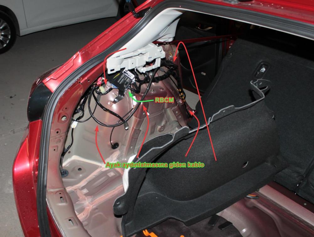

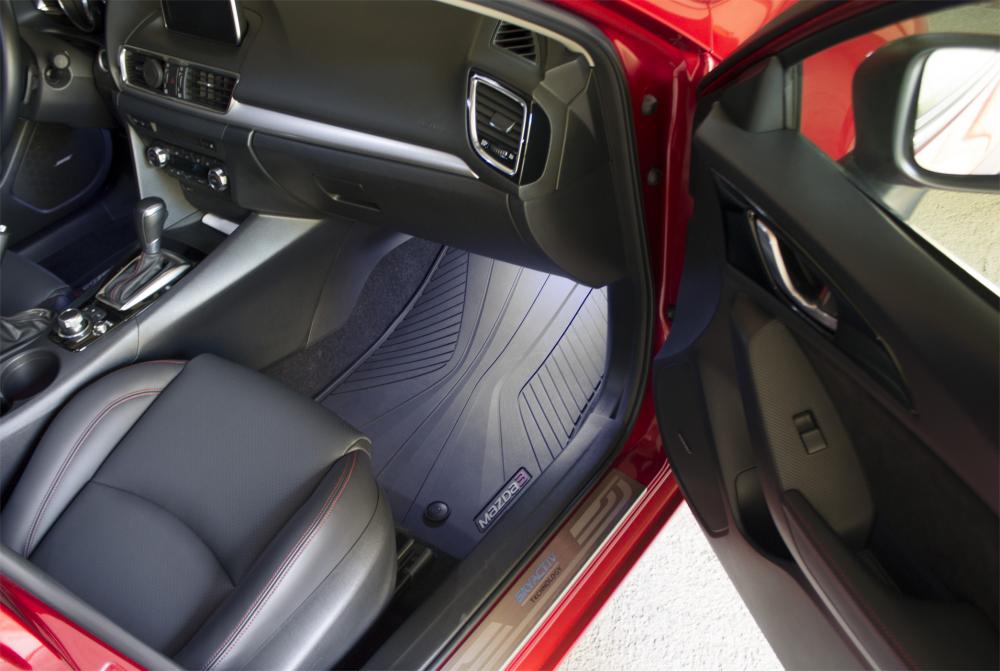

Ayak aydınlatma için malesef tesisat yok. Aksesuar olarak aldığınız ayak aydınlatma kitinin gücünü sol arka lastiğin üzerinde bulunan RBCM modulünden kablo çekerek yapıyorlar. Aracın kilit modülüne bağlı olarak tepe lambasından bağımsız olarak çalışıyor ama isteyen tepe lambasından da çekebilir. Ben orjinal kiti taktırmıştım aracı alırken. Kitin ucunda iki tane ufak sarımsı/beyazımsı led var ve güçsüz. Ben bu ledlerin kafalarını keserek tam beyaz şerit ledler taktım. Gayet de güzel aydınlatıyor.
Gündüz görüntüsü:
RBCM modülü ve kablo:
