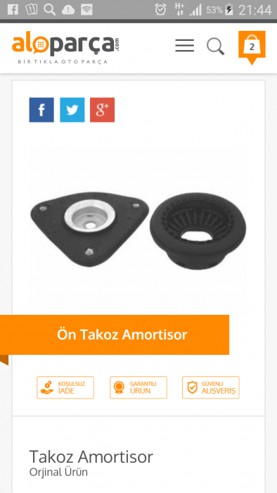

Arkadaşlar merhabalar. aracım 2009. hb otomatik.  Olduğu yerde direksiyonu saģa sola cevirince (hareket halinde de)  tarrk. turrk  ses yapmaya başladı yayların ordan geliyor. tamirci  amortisör takozu bilyesi dedi çukurlu yollardada sağ taraf tan lok lok vurun tular oluyor. alo. parça ve bir yeredaha. Şasi numarası vererek baktırdım uygun parça yok dediler..teçrubelerinize dayanarak.tespit doğrumudur.ve parçaýı şasi no ya göre nasıl bulabilirim.
aloparcada olur. şase no ile değil de marka model sene ile baktırın çıkar kesinlikle. KYB nin bilye+takoz şeklinde bir ürünü var, onu aldım kullanıyorum. Tespit doğrudur.

Mutlu bey. aradım orayı şasi no ile baktılar  araç hb. olunca çıkmadı herhalde uyumlu parça yok dediler.parçalara baktığımda  görüyorum ama. gelir bide tamirçi söktüğün de olmazsa diye çok tereddüt ettim yok tam sipariş veriyordum yok deyince napcamı bilemedim. orda parça  74 +74+100 =248  hepsi. serviste 180 tl diyor biz takarsak  180 +180 +250 =610 tl  sağ sol işçilik
valla hb ile sedan ın amortisör takozlarının farklı olduğunu sanmıyorum. ama ilk nesil ile ikinci neslin amortisör takoz ve rulmanlarının aynı olduğunu biliyorum.
Parça şu doğrumudur.
