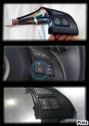

Arkadaşlar bu cruise control olayında kafama takılan bir soru var ....
Cruise control düğmeleri üç çeşit var benim anladığım...
1. Düğme üzerinde on/of yazan
2. Düğme üzerinde LIM yazan
3. Adaptive Cruise Control olan düğme
Bunlardan ikincisi yani üzerinde LIM yazan ne gibi bir özelliği oluyor birincisine göre yani on/of olana göre ?
M.E.G
Lim olana bastığında hız limitlemesi yapıyorsun gaza çok bassan da o hızı geçmiyor.
GT-I9500 cihazımdan Tapatalk kullanılarak gönderildi
Felixus
LIM hız limitleyicisi anlamında, aracın sadece belli bir hızın altında gitmesini istiyorsanız bunu kullanıyorsunuz. Toyota Corolla larda sadece bir parça eklenerek CC eklenebiliyordu araca. Yalnız Adaptif CC için ise araca sensör eklenmesi gerekir (öndeki araçla olan mesafenin tespit edilebilmesi için) ve bu sensörlerin de araca sonradan eklenebildiğine dair bir şey duymadım.

Sergio_01
Merhabalar,
En sonunda uzun arayışlarım sonucu cruise control buldum ve montajını yapıp aktif edebildim...
Çıkmacılardan bulduğum LİM özellikli cruise controlü aldım hemde 2015 model mazda 3 den çıkma direksiyon ve müzik sistemi tuş takımı + cruise control tuş takımı dahil 60 USD 'lik bir rakama aldım.... Benim eski direksiyonda soyulmaya başlamıştı zaten direksiyonunda yenilemiş olduk bu arada....
Montajı çok kolay oldu eski direksiyonu söküp direk yenisini taktım.... Aktivasyon işlemide ECU 'dan IC modülü içindeki
720-04-23 ve 720-04-01 satırlarında değişiklik yaparak işlemi bitirdim....
LİM özelliği çok hoşuma gitti valla....
