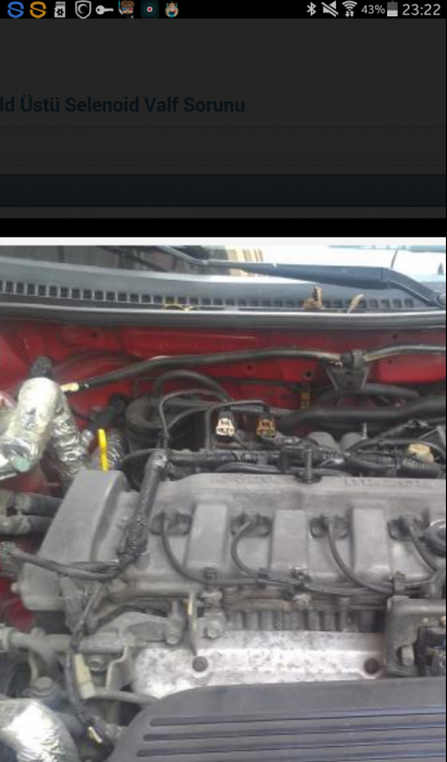

Emme manifolt ustinde bulunan biri (kahve rengi konektorlu olan) bennzin buharini digeride (beyaz konektorlu olan) emme manifoltun icikndeki flapi acip kapayan selenoid valf bunlarin 4 bin devirlerde acildigi bilgisine ulastim acaba sizlerin bunlarin calisma prensibi konunda bilginiz varmi paylasirmisiniz
Çok bilgim olduğundan değil ama resim olursa belki daha net anlaşılabilir

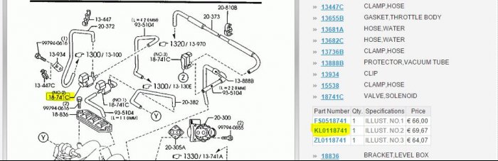

Emme manifoldunun içindeki sanırım KL0118741 parça kodlu EGR Valfi. NOx salınımlarını azaltmak amacı ile kullanılan, belirli bir miktar egzoz gazını emme manifolduna geri veren bir sistem bildiğim okuduğum kadarı ile.
west
 Nasil calisir peki normalde devirle alakalimidir yoksa isiylami benimki motoru acinca acikiyor sonra tski motor stop edinceyekadar cekili kaliyor hic bir sekilde devire tepki veriyor

Lakin bunlar egr valfi degil benim egr valfim motorun hava emis hortumunun altinda daha once bakimi yapildimanifolt ustundekilerin resme bskarsan kahve rengi soketli olan benzin basinc reglutorunden emis yaiyor sanki benzjn buharini emiyor digeride beyaz olan manigolt icindeki bir kolu acip kapiyor egr valfi tam terte kaliyor

Rica aderim @west , @ekincileroto yani Adem Usta da onun emisyon ile alakalı olduğunu söylemiş sanırım.
EGR olduğunu düşünmemin sebebi ise senin ilk mesajında hem "emme manifoldunun içindeki flapı açıp kapayan" demen oldu hem de parçaları araştırırken gördüğüm diyagram ile resmin örtüşmesi idi.
MazdaClubTR_Snip43.JPG.b8216dc04a37f53be
Yine de yanlış algılamış olma ihtimaline karşı parça numarasını da paylaşmıştım ama bu parça numarasından ( KL0118741) arayınca EGR Vacuum Solenoid diye çıkıyor.
