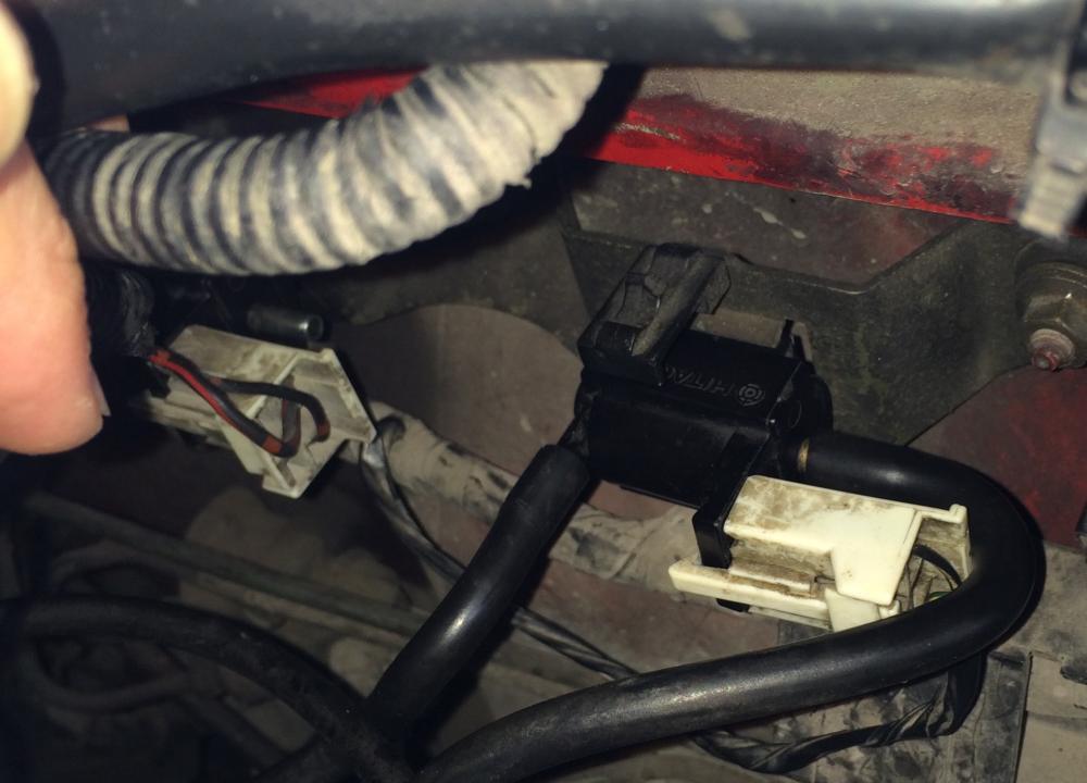

Gürhanım nasılsın kardeşim? Şöyle söylim ince yapıştırmalı fitil şeklinde oluyor ya onlardan..birde bişe sorcam klimanın vakum valfi yada ordaki tesisat çalışmıyor gördüğüm kadarıyla aynı direksiyonun vakum valfi ile...acaba klimaya ait olanı direksiyon tarafına taksam denesem valf mi yoksa ordaki tesisat mı arızalı anlamış olurmuyum?aynı gibi parça hiç karşılaştın mı klimalı modelle gürhan..
Teşekkürler Mustafa sağolasın , iyiyim , Aracım klimalı değil ama o rölanti düzenleyici parçaların aynı olduğunu söyleyebilirim başka bir klimalı 323 te görmüştüm çalışmadığını nereden biliyosun klima çalıştığında rölanti çokmu düşüyor.
Mustafa.
Rolanti çok düşüyor kardeşim.şimdi parçayı çıkartıp baktım ordaki fişe takıp çıkarttığımda tepkileme yok ama direksiyon tarafında ki yerin fişine takıp çıkarttım bir kaç kere tık tık yapıyor ama bağlantıları yaptığımda direksiyonu sağa sola çevirince rolanti düşüyor aynı parça ama anlıyamadım.diğer tarafın elektiriği çalışsaydı klima için direksiyon valfini deniycektim.şuan için klima tarafının elektiği çalışmıyor. Gürhan bir de hava filtresine giden kısmın hortum takılan yeri kırık oraya bir hortum yapıştırıp hava filtresine bağlıyım mi bir artısı olurmu..?
Zaten direksiyonun parçasının çalışmamasının sebebi o kırık hortumdur o baglantı olmaz ise çalışmaz.
Mustafa.
O kısım deil ama gürhan senin arabada gördüm senin kırık olan yer deil onun yanındaki hani senin hava filtrene giden uç..yoksa direksiyon çalışıyor çok şükür..
