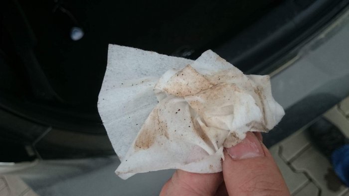

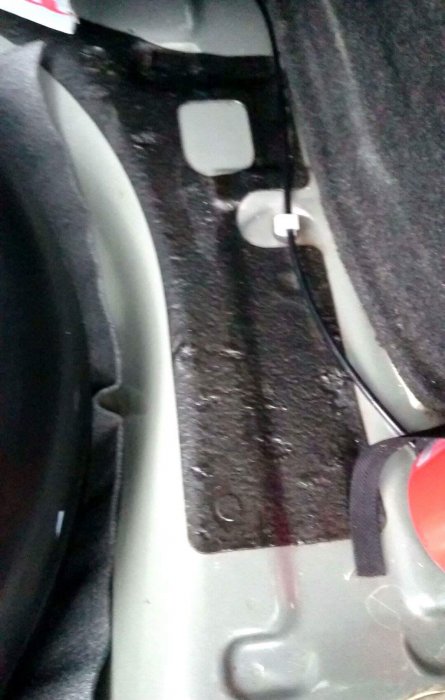

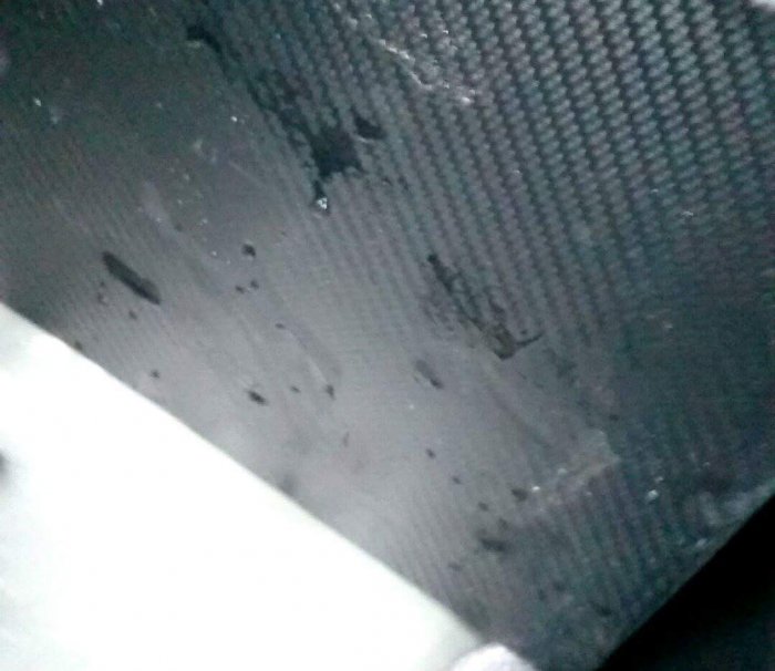

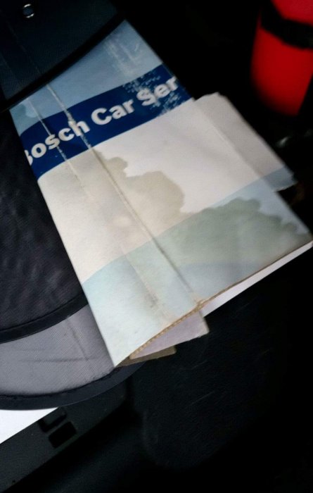

Bugün ben de kontrol edeyim dedim. Su birikintisi bulamadım ama bagajın üstüne karton koymuştum. sağ taraftaki kısmı su emmiş. Elimi lpg tankının altına doğru atmaya çalıştım, bir birikinti ile karşılaşmadım. Ama sanki çok yoğun şekilde yoğuşma varmış gibiydi. Sol tarafa ıslak mendili sürtünce de toprakımsı/çamurumsu renkte bir şeyler geldi. Destek olarak kullandığım siyah karbon kaplama ile kapladığım destek de yoğuşma varmış gibi damlalar vardı. Stoplardan gelen yerleri kontrol ettim kuru.
Yoğuşma mıdır bu nedirsizce?

karton baya ıslanmış.bilemiyorum nerde yaşıyorsunuz? çok nemli bir yermi veya şöyle olabilir araç üzerinde kar varken bagajı açtığınızda içeri kar girmiş olabilir daha sonra eriyerek oraları nemlendirmiş olabilir.Size önerim bagajı iyice kurulayın ve daha sonra arabanın bagaj stopların oraya çokça su tutun daha sonra kuru bezle ıslanıp ıslanmadığını kontrol edin bu size fikir verir çok az bir sızıntı şeklinde aracınız su alıyor olabilir.birde aracın bagaj kapağının yüzeyinin hemen altını el feneriyle eğilerek kontrol edin paslanma başlangıcı olup olmadığını öğrenin. ve bu arızayı yaptıracaksanız kesinlikle servise yaptırın adamlar garantili yapıyor aksi takdirde diğer ustalar sadece vidaları değiştirmeden slikon yuyguluyor ve bu silikonlar stoplara lehimlenmiş gibi yapıyor ve stopları çıkarırken daha büyük hasar çıkarabiliyor.Ama bu hasar kesinlikle mazdalarda kronik.

Safranbolu da yaşıyorum hocam. Baktım kapakta nemlenme göremedim. Aracımın üstünü karlı hayatta bırakmam. Araca girereken kapı kapak açarken içine kar düşmeyecek şekilde temizlerim öncesinde. Lpg var bana hala yoğuşma gibi geliyor ama bilemiyorum. İş garanti olsun diye stopları söküp kendim Mastik uygularım.
