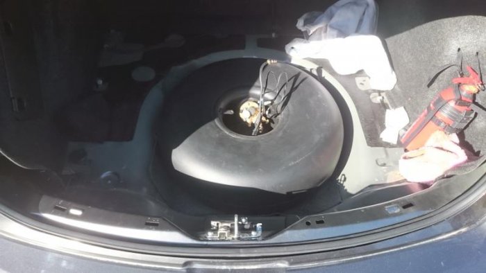

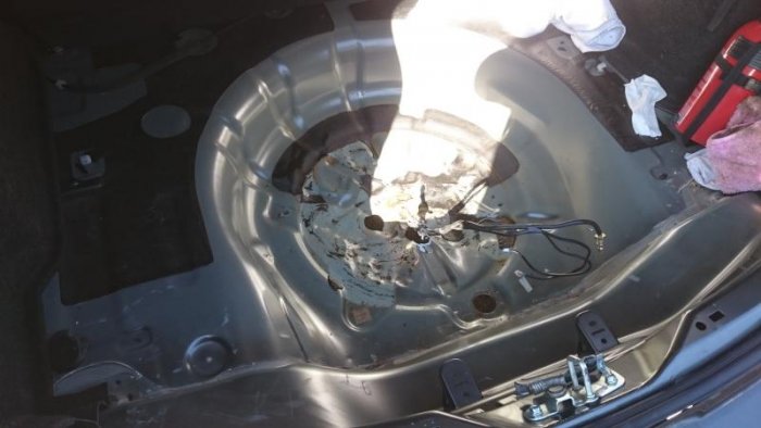

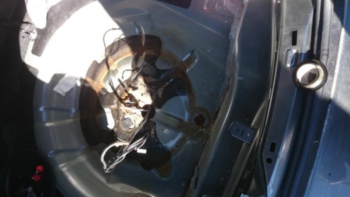

4-5 parmak olan tank yüksekliğini, tank tabanınındaki stepne yuvasının ortasındaki tüksekleri vurdurarak çökerttirdim ustamda. Stepne yuvasının dibi dümdüz oldu, lpg tankını tekrardan koyduğumuzda yükseklik farkı 1 parmak civarına düştü. Tavsiye ederim herkese.

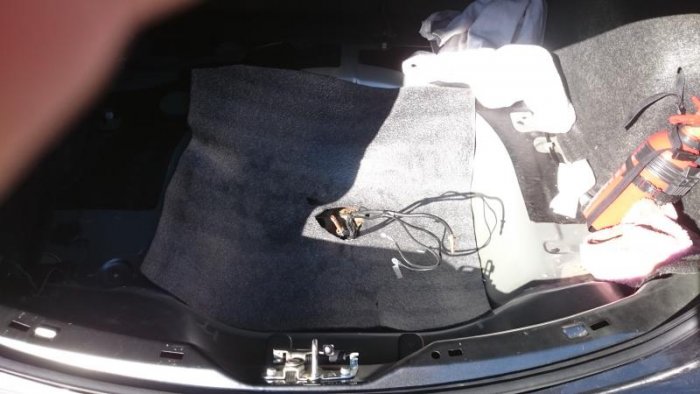

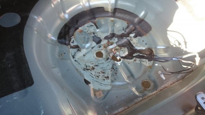

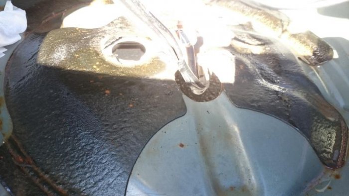

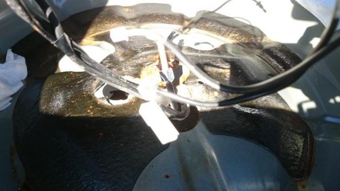

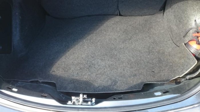

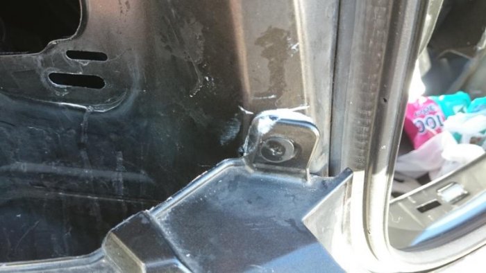

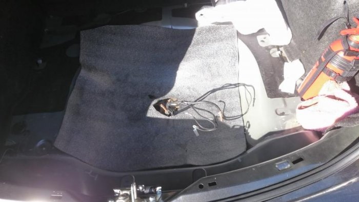

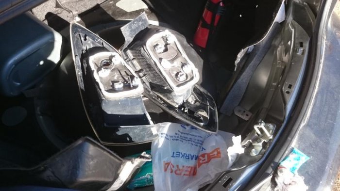

Benim bagaj arka stop contalarından su alıyordu, pazartesi baktırabildim. Dayson poliüretan mastik ile yaptı usta. Hemen ardından da bagaj su doluydu 3 parmak su dolmuş tankı çıkarttırınca farkettim. Paslanma olabileceğinden çıkarttırdım ve iyiki de çıkarttırmışım tankı. WD40 ile sökebildiğim pasları sildim.
 Bir tanıdığım söylemişti bana bu yöntemi, uygulattım ben de. :)
