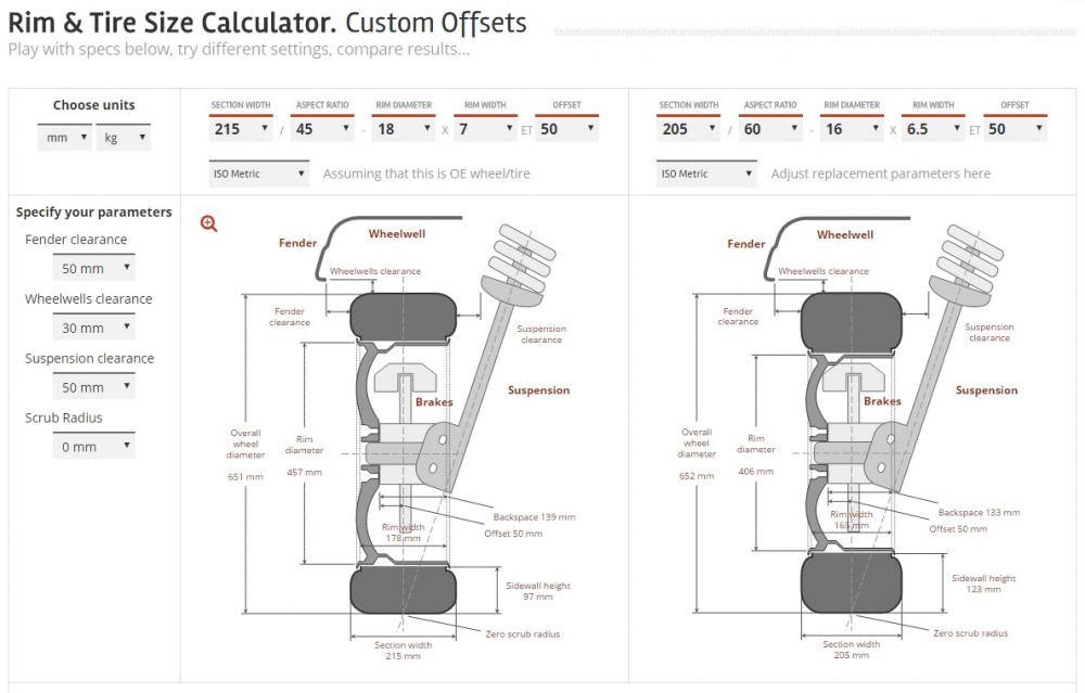

Power 18" ve Reflex 16" Jant ölçüleri ve Orijinal Lastik Ebatları bu resimde mevcuttur...
Bende servis ile görüşüp Kış Lastiklerimi PETLAS 225/40/R18 olarak aldım ve hiç problem çıkmadı. Yakıt bir tık yükseldi elbette. :(

Merhaba arkadaşlar araçtaki 215/45/18 lastik yerine 215/55/18 taktırsam uyum sorunu olur mu?
konunuzu forumda mevcut başka bir konuyla birleştirdim. umarım yardımcı olur @Leopold
17 saat önce, Leopold :
en yakin lastik 1.36'lık değişim yüzdesiyle 225/45/18.
https://kolayoto.com/lastik-uzmani/lastik-olcusu-hesaplama.html
buradan hesaplama yapabilirsiniz.
seçtiğiniz ebat 6.19 ile %3'lük tolerans değerlerini aşıyor.
