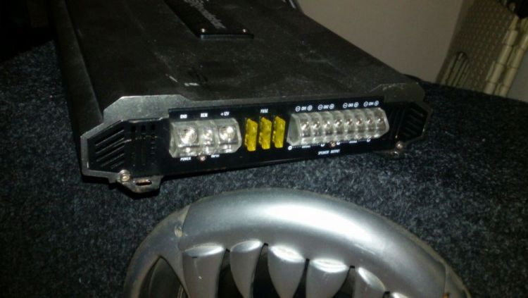

Öncelikle bu konuda 3 yıl önce çok okudum ama aklımda fazla birşey kalmadı.  Hatırladığım kadarıla anlatayım
Eğer sadece 4 hoparlör kullanacaksanız http://www.sahibinden.com/ilan/yedek-parca-aksesuar-donanim-tuning-oto-ses-sistemleri-amfi-jbl-gto-1004-stereo-katil-amfi-275469156/detay işinizi görecektir. benim kullandığım anfidir. O zamanki araştırmamda çok sağlam ve stabil bir anfi olduğunu duyup ikinci el almıştım.ilan bana ait değil :)
4 kanal her kanala 100w rms güç verir. sizde 4 hoparlör var max gücü 60w rms. yani hoparlörünüzü çok rahat kaldırır sonuna kadar yüklenirseniz patlatır (patlatmayada bilir sizinkinin peak gücü 100w).
Ben böyle biliyorum.
Ayrıca subwoofer takmak isterseniz köprüleme denen 2 kanal kullanma özelliği ile bağlantı yapılabilir . kalan 2 kanalı 4 hoparlöre paylaştırırsınız.
sadettin--
Tabii teybin çıkışı kaç watt onu da bilmek lazım. 50 w civarı ise anfi bağlamaya değmeyebilr. Ama 30 w civarı ise tatmin edici fark olur.
Bilen yazarsa seviniriz mazda 3 2004-2009 cd player çıkış seviyesi nedir?

Anfi de High Level İnput girişi varsa dönüştürücüye gerek olmaz.
14 dakika önce, sadettin-- :
Salih çetin
9 Mart 2016 at 23:50, sadettin-- :
Bende bundan yok  düz benimkisşni
sadettin--
Bildiğim kadarıyla araya aparat şart. Teybin hoparlor cikisini düşürmek gerekir.
