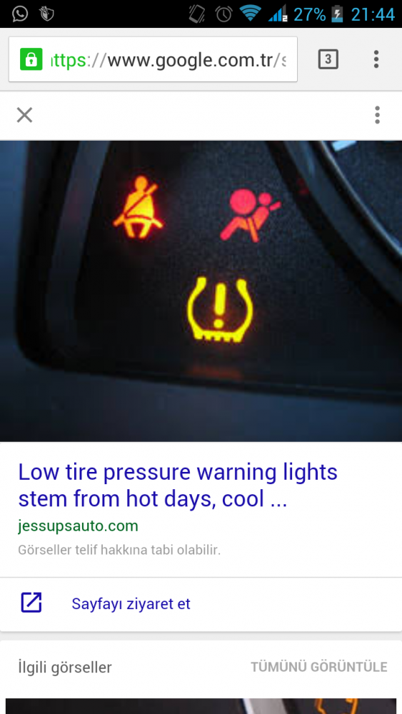

El freni çekince yanan ışık kırmızı bubdedigim sarı ışık. Tcs tusunun yanındaki tuşa basılı tutunca sondu
Yanan bu isiktan
Ben sadece ünlem işaretini dikkate almışım, mobil bağlı olunca kaçıyor arada gözden böyle unsurlar. :)
Sarı renk ikaz ışığı, tehlikeli yada risk durumu yok ama uyarıyor. Tabi neyin ikazıdır bilmiyorum.
Lastiğim patladı sanırım demişsiniz, lastik basınç takip varsa o ikaz ışığı olabilir.
Ama her halükarda aracınızın kullanım kılavuzunda bu bilgi vardır.
Lastiğe 40 ps hava bastım demişsiniz. Lastik basınç biriminiz bu mudur acaba?

Araçta lastik basınç izleme var galiba oydu ama patlak sanırım basiyorum iniyor kırk yılın başı bindik onda da lastik patladı.kapı direğinde 3 kişi için 36 5 kişi için 51 basın demiş de ben 40 bastım :) şuan baktin inmiş gene yarin yaptiracagiz artık. Ama bu yanık kokusu ve direksiyonun tak diye vurması hiç hoşuma gitmedi.
