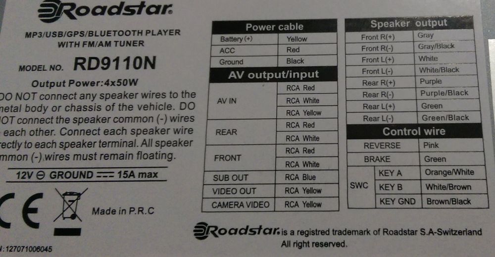

Arkadaşlar yaklaşık 1 ay önce aldığım konudaki teybin bağlantısını kendim yaptım herşey tamam güzel fakat hafıza sürekli sıfırlıyor üzerindeki saat kendi kendine değişiyor ve kaydettiğim radyo kanalları siliniyor... Ama ne tuhaflıksa usb'den son dinlediğim şarkı vs. kaldığı yerden devam ediyor usb'ye giriş yaptığımda.... Bunun nedeni ne olabilir ben mi yanlış bağladım acaba? Bağlantı şemasını ve teybin resmini atıyorum... Hangi kabloyu aküden direk beslemem gerek?

Genelde bu tip hafıza sıfırlamaları, akü bittiğinde / akü bağlantısı kesildiğin vs durumlarında olur.
- Bağlantı kablosunda bir temassızlık olsa, sürüş esnasında bu durumu fark ederdiniz. Kabloda temassızlık vardır, bozuk yolda ki titremeyle anlık enerji kesilmesi olur. Ama böyle bir durumu da siz fark ederdiniz.
- Bağlantı yöntemi ne şekilde acaba ? Kontağı kapatıp anahtarı çıkarttığınız anda her şey sıfırlanıyor mu ? Eğer öyleyse elektrik bağlantınız da sıkıntı var demektir.
sarı kabloya kontağı kapattığınızda da 12 volt geliyor mu? onu bir test edin ilk önce. kontağı kapattığınızda dahi verileri hafızada tutması için sürekli enerji olması gerekiyor orada.

Evet aracın kontağı kapadığımda hafıza sıfırlıyor... Açtığımda hiçbir sıkıntı yok çalışıyor normal şekilde..

Teşekkürler deneyeceğim birazdan sarı yerine kırmızıya aküden gelen voltajı vermiş olabilirim sanırım... Söylediğinize göre sarı hafıza ucu sanırım...

teşekkürler arkadaşlar dediğiniz gibi yapınca problem halloldu... Ben sarı ile kırmızı kabloyu birbirinin yerlerine bağlamışım... 8:)
