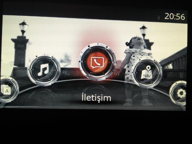

Sistem yeniden başlıyor ve karşınızda Yeni ARKA PLANINIZ. HAYIRLI OLSUN....
BU YÖNTEMİ BİREBİR UYGULAMIŞ VE SONUCU TEST ETMİŞ BULUNMAKTAYIM. SONUÇ GAYET OLUMLU.

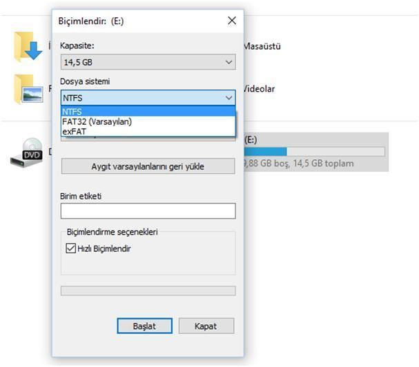

Belleği nasıl Fat32 yapacağınıza dair resim aşağıda ekte mevcut arkadaşlar.

Mustafa bey size nasıl teşekkür etsem azdır mustafa bey bana telefondan iletişim kurarak çok yardımcı oldu onun sayesinde resmi değiştirmeyi başardım sizden öğrenecek daha çok şeyim var teşekkür ederim.
O gün çocuklar evde beklediği için ekran resmini değiştirip eve gitmek zorunda kaldım o anın heyecanıyla buraya yazmayı unuttum 😅
