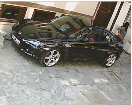

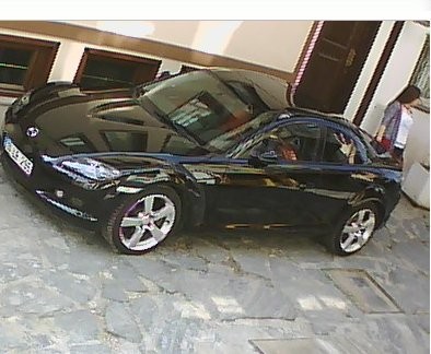

Geçen sene sokakta park ettiğim günlerden bir alıntı. Normalde arabalara ilgisi olmayan kişiler dahi durup bakıyor, ve önemli bir kısmı önünde resim cektiriyor. "Az yakar çok kaçar" arabalarla karşılaştırılması ancak şaka olabilir. Biri gelip desin "ya çok yakıyor, benim Dacia Dizel cok ekonomik" falan diye anlatıp eğlendirsin biraz bizi .)
