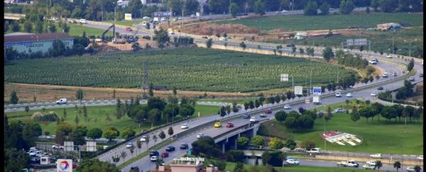

11lt civarı, Bursa'da Kükürtlü Caddesi - Sırameşeler yan / tali yolu - Paşa Çiftliği köprüsü - Bursa yakın cevre yolunda çok gezdiğim bir dönemde kaydettiğim rakam. Bu güzergah Uludağ'a paralel ve yogun arterlere alternatif olduğu için ve trafiği az yollar, üstüne üstlük oldukça geniş, bazı yerlerde tek gidiş 4 seride çıkıyor. Ancak bu güzegahı tercih etme sebebim düz ve tenha olduğu kadar hafif kavisleriyle spor kullanıma da uygun olması. Google'den bir örnek; Paşa Çiftliği köprüsü. Bursalı arkadaşlar bilir, köprünün üstünden giden yol açık, alttan geçen yol  tam tersi yoğun ve günün bircok saatinde sıkışıktır. Köprünün üstünden sağa doğru yine dümdüz cevre yoluna devam ediyor. Bu yolda araç herşeyden önce rahat nefes alıyor ve coşuyor.
