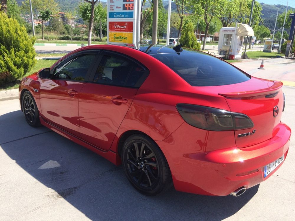

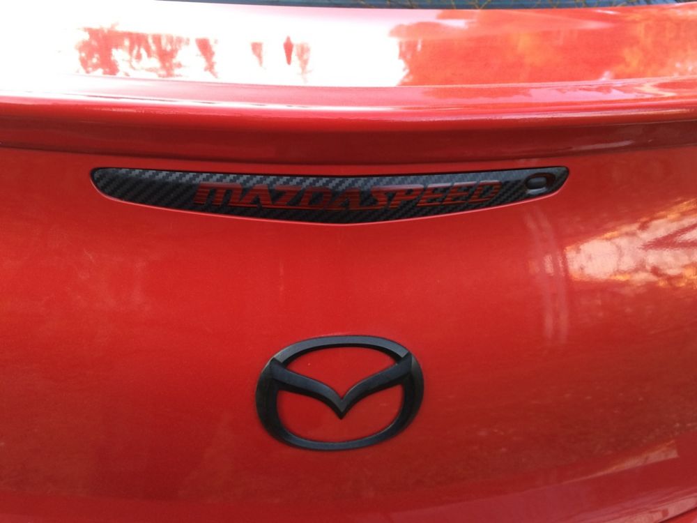

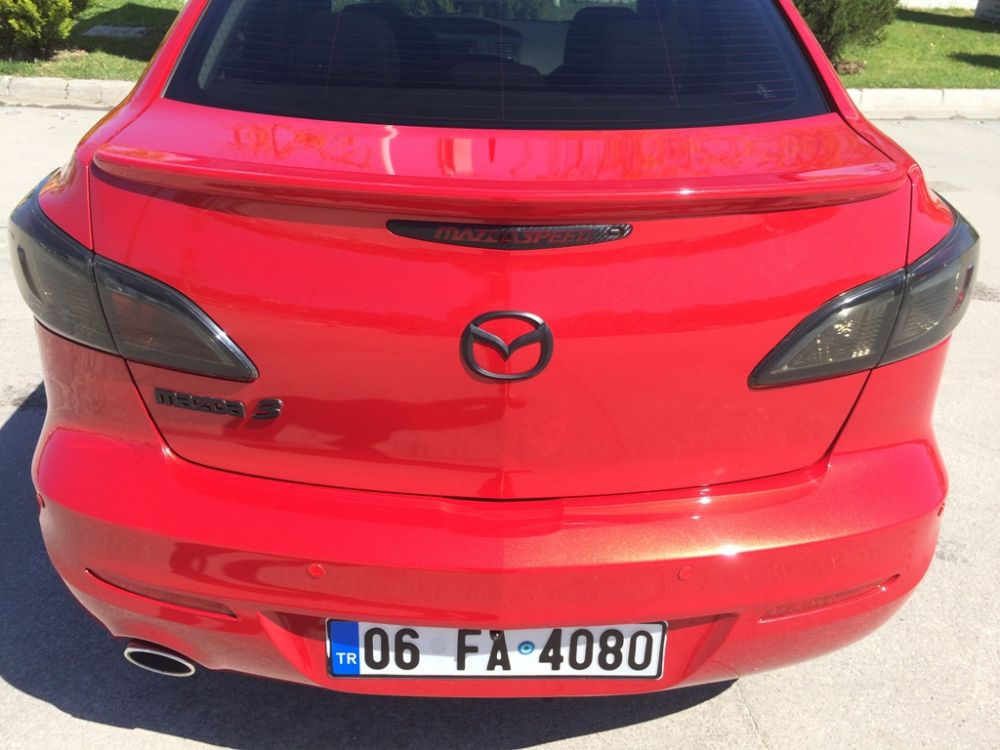

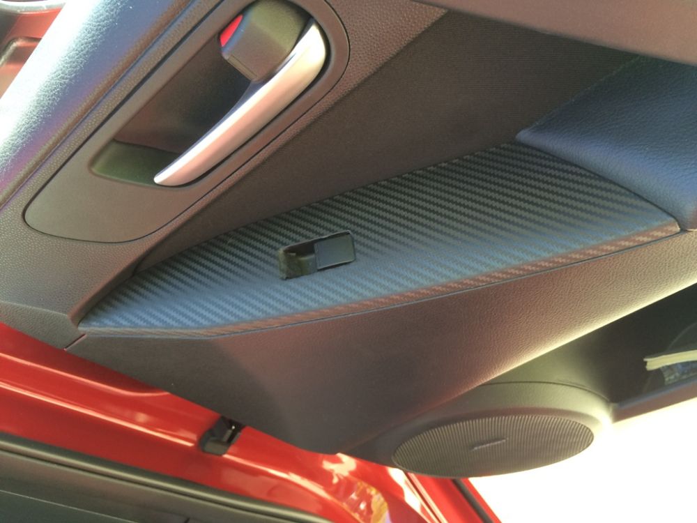

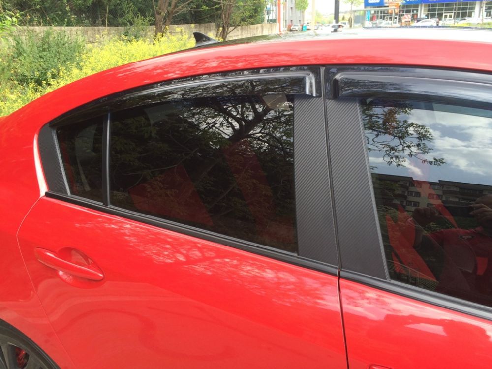

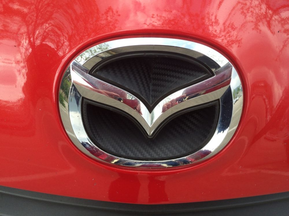

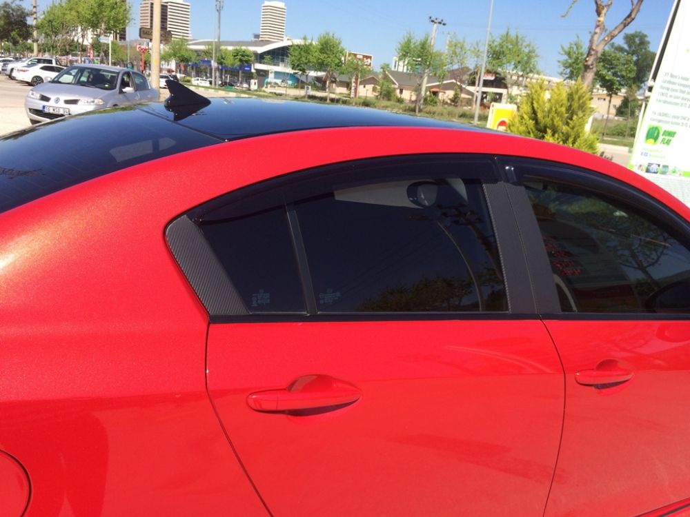

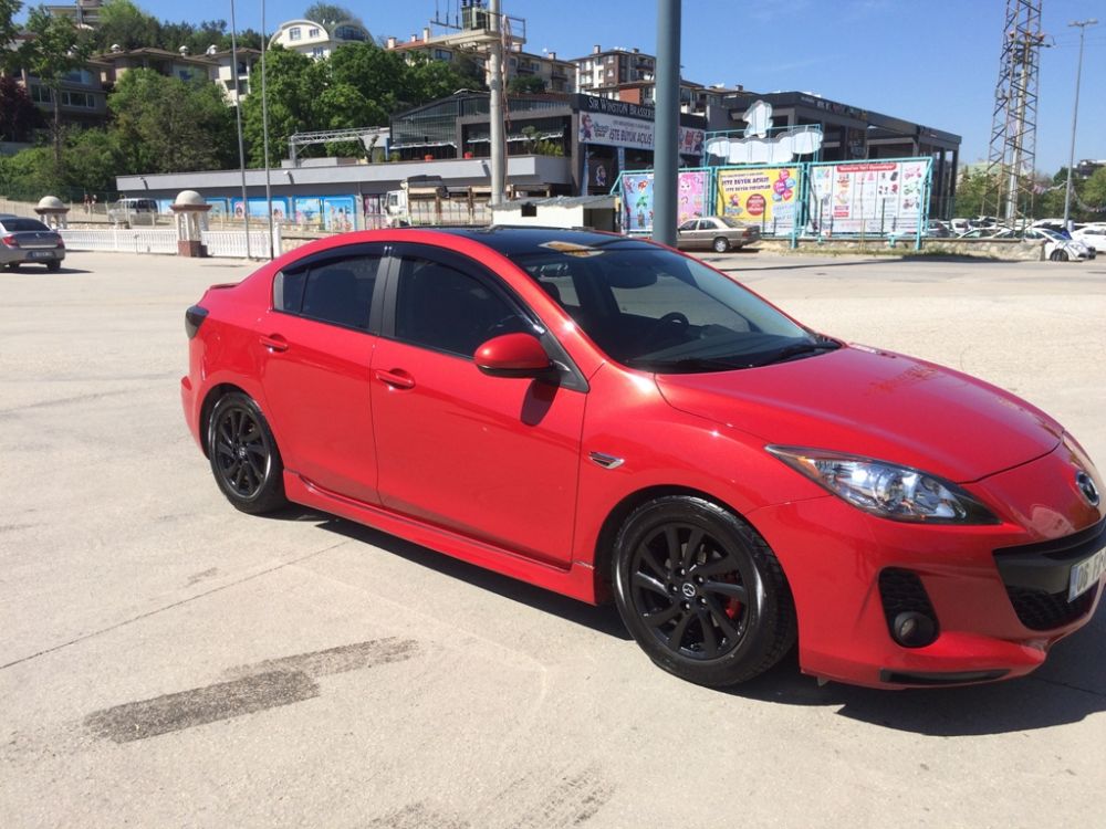

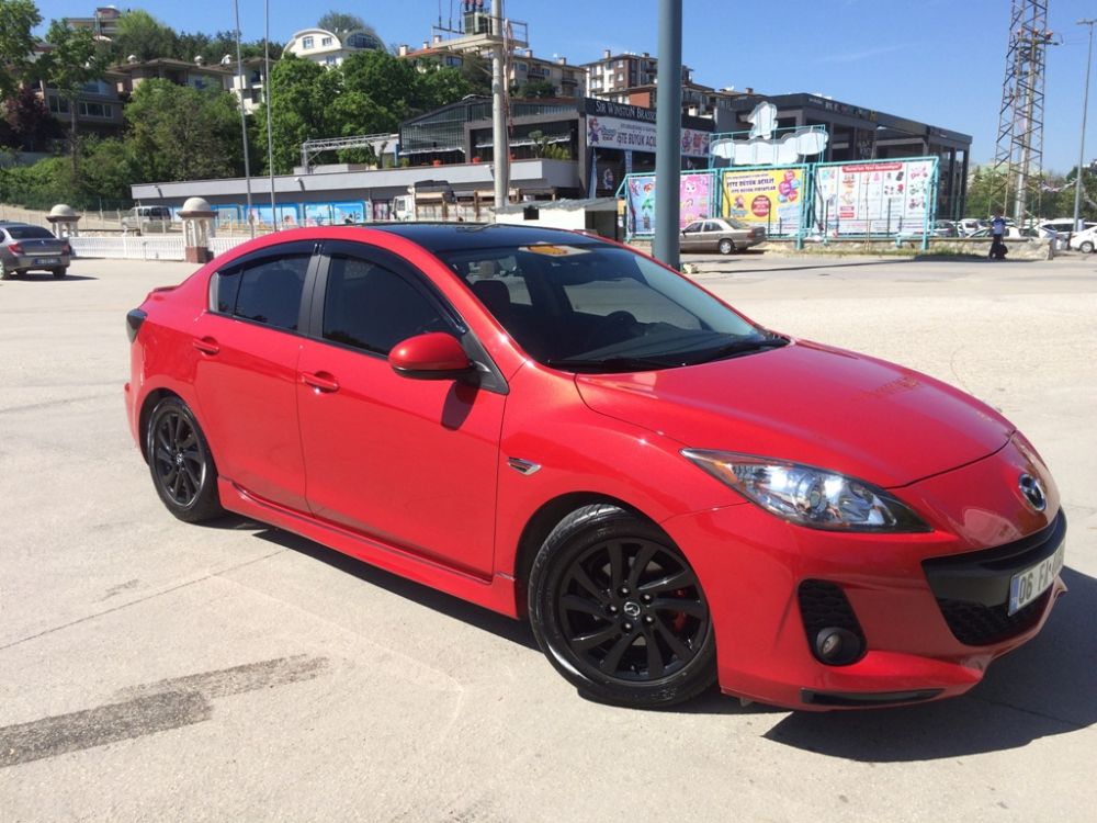

İnternetten ucuz yollu karbon fiber folyo alıp aracımın kapı direkleri , ayna plastiği ve ön logo içine uyguladım. Uygulamayı folyoyu saç kurutma makinesi ile ısıtarak yapıştırarak kendim  yaptım. Bagaj üzerindeki stop lambası için de aliexpressden karbon fiber ( mazdaspeed) yazısı alıp uyguladım.
Uygulama resimlerini ekliyorum.

1. sınıf işçilik olmuş. Emeğine sağlık. Arka reflektorlere de bi el at artık. Siyah led çok hoş olur.

Saolasin hocam, ilk kez karbon folyo cektim, iscilik idare eder. Reflektore sira gelmedi henüz :)

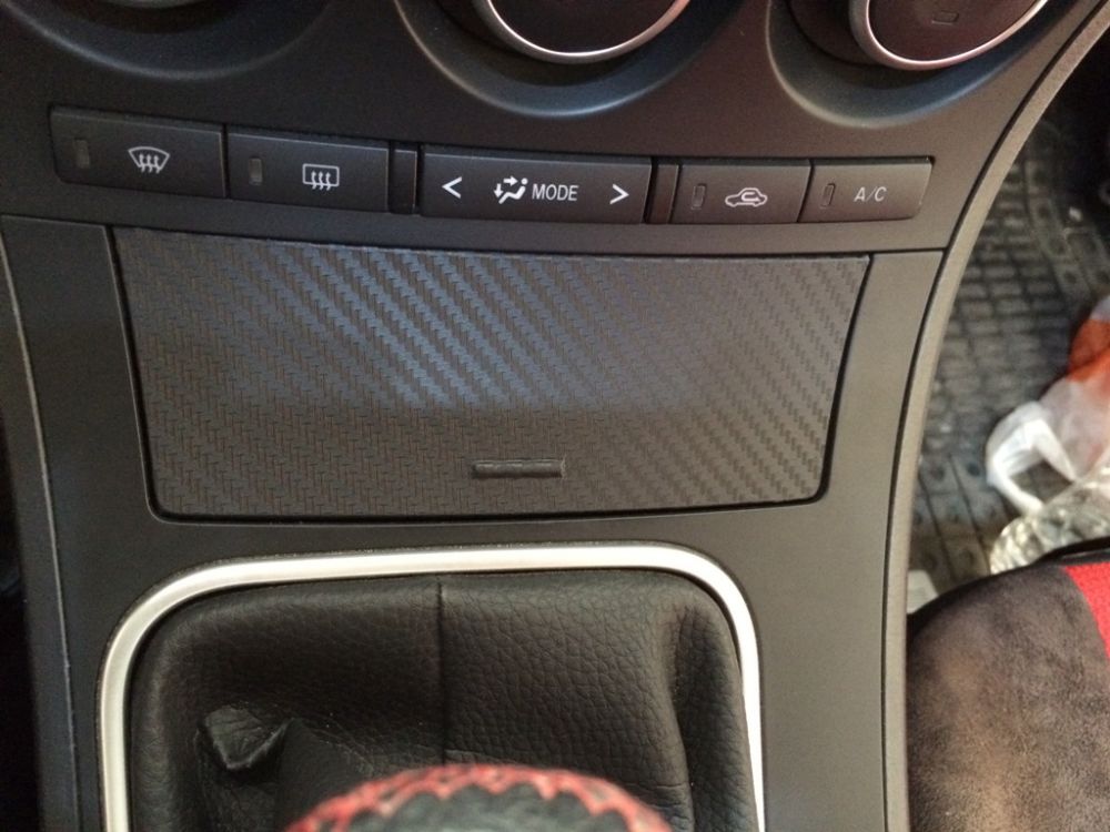

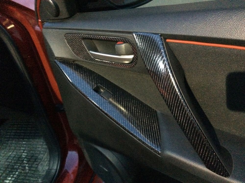

hazır elimde folyo varken kabin içindede kullanayım dedım. IMG_3690.JPGIMG_3704.JPG

Şimdi, fotifoti :
El yatkın galiba :) iyi duruyor
bende yeni farkettim hocam elim folyo kaplama işine yatkınmış. :)

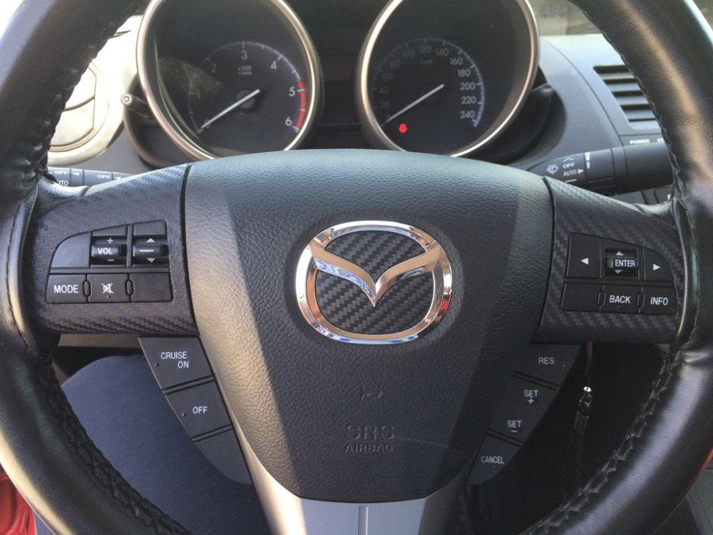

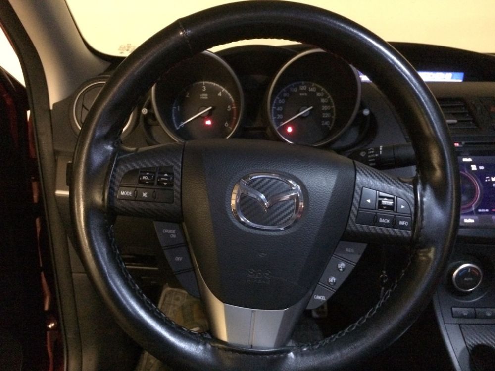

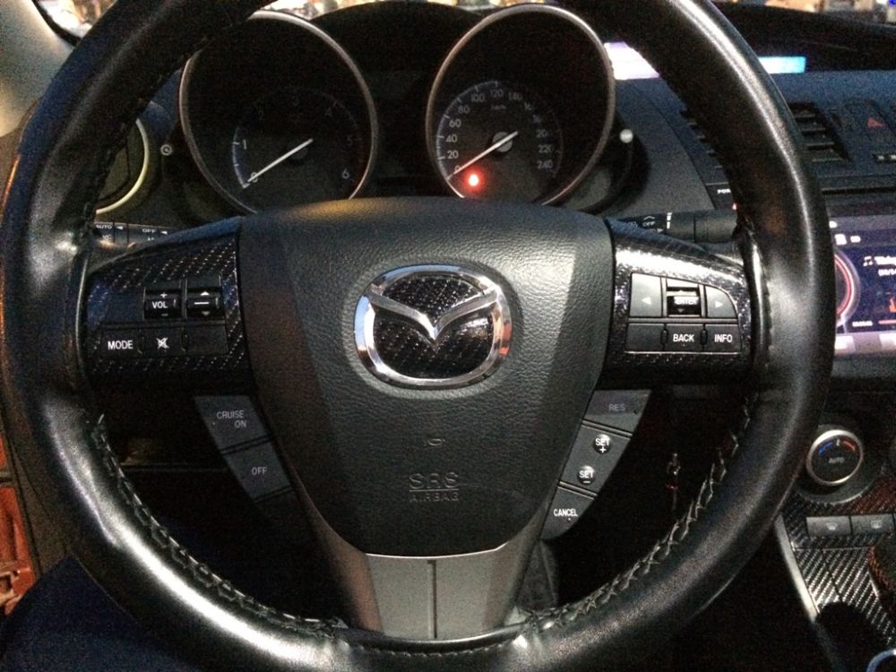

Direksiyonun yan çıtalarınıda kaplıyım dedim, oldukça yakıştı. baktım işçilik güzel çıkıyor aracada yakışıyor , bunun  üzerine aliexpressden 5d high gloss carbon fiber siparişi verdim, ürün gelince onunla değiştiricem kapladıklarımı :)

Ben hep duyarım, görürüm bu şekilde karbon fiber uygulamasını. Peki bunun uygulaması nasıl oluyor ? Uygulanan parçalar tek tek sökülüyor mu ? Örneğin kapı kol dayama bölümü. Orada cam/kapı/ayna tuşları var. O plastik aksam yerinden çıkarılıp, yüzeyine karbon fiber uygulandıktan sonra. Tuş boşluklarının olduğu kısım arka taraftan maket bıcağı ile mi kesiliyor delikle açılıyor ? Aynı keza direksiyondaki aksamlar, göbekteki logonun içi vs..
Bu Karbon Fiber kendinden yapışkanlı mı ? Spatula gibi bir şey aracılığı ile yüzeyi taranıp, hava kabarcıkları giderilerek mi uygulanıyor.

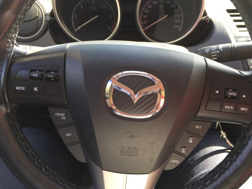

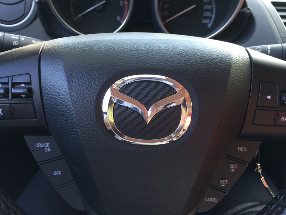

ilhan hocam güzel dileklerin için teşekkür ederim. açıkcası bende çok bilgi sahibi değildim bu konuda bir çok uygulama videosu seyrettim sonrasında uygulamaya başladım. bazı parçaları sökerek bazılarını sökmeden yaptım, açıkcası sökerek yapmak daha kolay lakin her parça sökülmuyor. Örnegim kapı kol dayama bölümünü söktüm, uygun metrajda karbon folyoyu parçayı kaplıyacak şekilde ısıtarak kapladım. ısıtma işlemini saç kurutma makinesi ile yaptım. kıvrımlı yerleri ısıtım gerdırerek hava boslugu kalmadan kapladığı zemine tap olarak uydurdum. son olarak düğmeleri ortaya cıkarmak ıcın dugme bolgelerını ısıtıp ordaki folyonun ıyıcı tabiri caızse yavsamasını saglayıp, duzgunce maket bıcağıyla kesip seklını verdım.
direksiyonda ıse tum bu adımları sokmeden uzerınde yaptım. ornegın dıreksıyon logosu için bı parca karbon folyo kestım, logonun uzerıne yapıtırdım , hafıfce ısıttım. sonrasında logonunun koselerıne gırecek sekılde tırnagımla ve folyoyu yırtmayacak plastık ucu sıvrı bır aparatla logonun ıcını cevreledım. fazla kalan kısımları falcata ıle kesınce suankı gorunumunu aldı.
folyo kendınden yapıskanlı fakat folyoda esas onemlı nokta ısınınca sekıl alabılıyor, boylece kapladıgı yuzeyın seklını net alıyor. folyonun kalıtesıde onemlı tabı. benım ılk uygulamamdı ucuz yollu bır folyo tercıh ettım kendımı denemek ıcın.
umarım bıraz olsun bılgı verebılmısımdır.

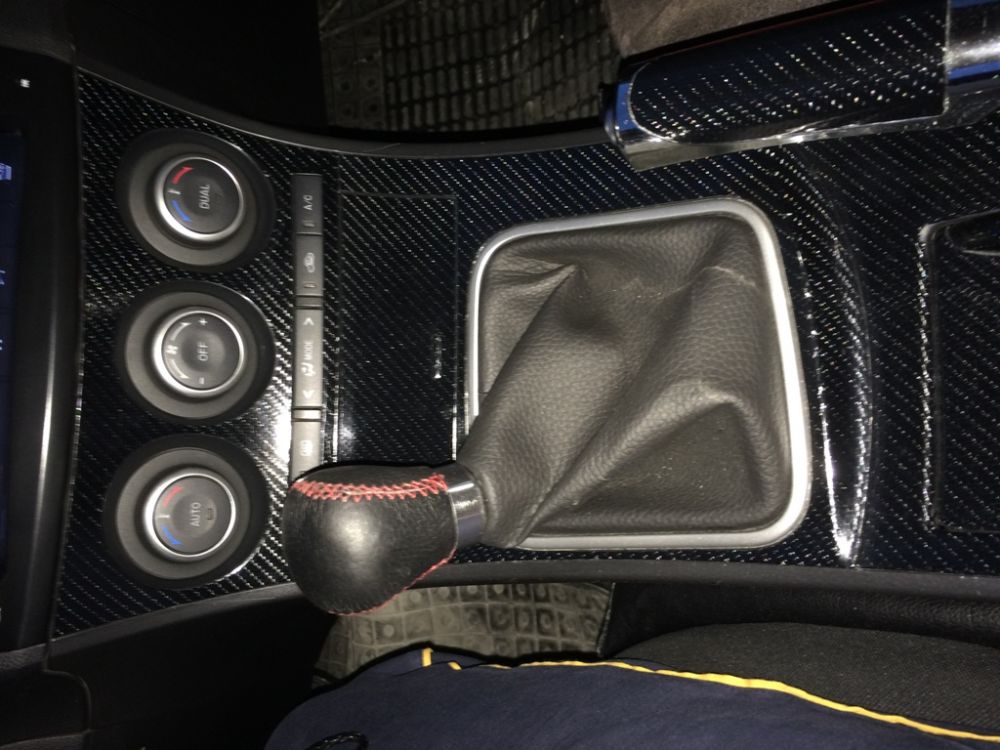

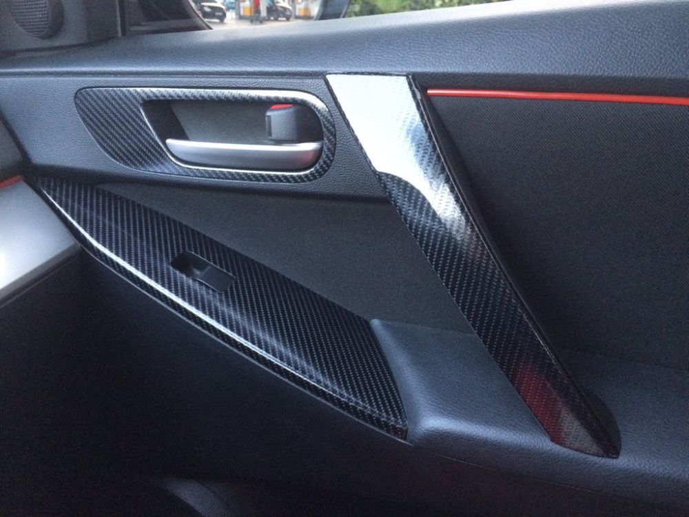

5D Hıgh Gloss Karbon Fiber siparişim geldi, uygulama yaptım. Ürün çok kaliteli, dokunduğunda verdiği hissiyat çok iyi, gün ışıgında ve karanlıkta lamba altında fotolarını koyuyorum.
