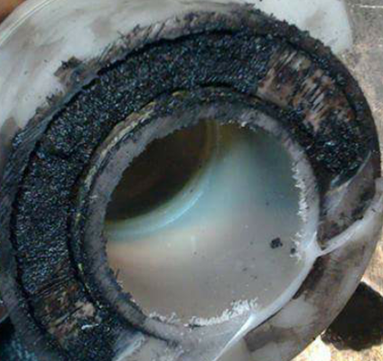

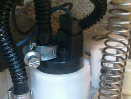

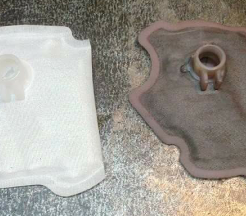

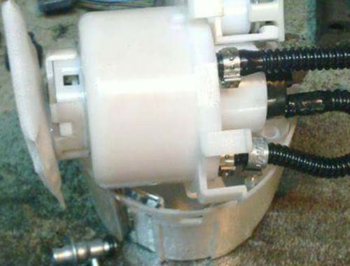

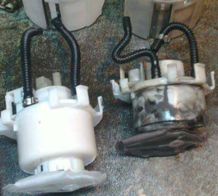

Ekrem Usta RX-8    180
Ekrem Usta RX-8
arkadaşlar yorumlarınız güzel , hepsindede doğruluk payı var, deponuz sonuna gelmeden veya 3/1 seviyesine geldiğinde yakıt almanızı önermemin sebebi,,,   biliyorsunuz şamandrada bulunan benzin pompası ve filtresi var , bunun tıkanmasını  bozulmasını önlemek veya geciktirmek.
ayrıca ,ne kadarda benzin pompasının ucunda filtre bulunsa bile, benzin azaldığında ve filtre seviyesine geldiğinde ,kalan benzindeki ( tortu ,su, atık v.s )
dahada konsantre (yoğunlaşıyor). benzin pompası oldukça küçük ama güçlü bir motor olduğunda bunları çekip motora basabiliyor,filtre bu basınç karşısında işlevini tam anlamıyla yapamaya biliyor veya yırtılabiliyor. haliyle kaçan atıklar drekt enjeksiyonlara gidiyor. gerisini sanırım anlatmaya gerek yok. http://www.armagarage.com/2004-rx-8-motor-revizyon
