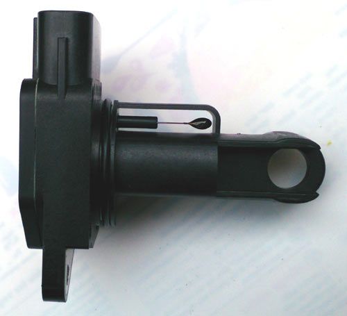

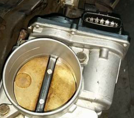

benim tespitim şu şekilde..... motor kompresöründe bir sorun olduğunu pek sanmıyorum.. sanırım araç soğukken fena değil ,ısınınca biraz performans kaybı yaşıyorsun...(ateşleme kiti yakın tarihte elden geçirdiğini varsayarak)...kendinde yapabileceğin küçük bir bakım öneririm...kelebek mekanizması / uzak hava klapesi / hava akış metre... ..piyasada rahatça bulabileceğin  karbratör temizleyici sprey alarak ,bunları temizlersen  sorununun çözüleceğini sanıyorum     .. attığım linkte yardımcı olabilecek görsellerde var ..              http://www.armagarage.com/2007-rx-8-s1
