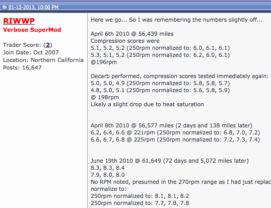

Konuyla ilgili ben de birkaç inci ekleyeyim. Öncelikle video bence cok yetersiz cunku öyle bir temizliği neden yaptığını, motorunda ne tür bir sorun vardı da gidermek için yaptı onu ne videoda ne açıklamada yazmamış. Çinli videosu. Aynı videoyu Amerikalı yapsaydı kesin açıklamalar eklerdi. Neyse. Kendim motoru hiç temizletmedim cunku zaten yağ bakımını fazlasıyla yaptığım için motor zaten temizlenmiş oluyor. Ancak bu konuda RIWWP 'in konu başlığı var ve kendisi bu türden bir temizlik yapmış; konunun ilk sayfasına bakıtığımda RIWWP kompresyonu düşmüş motoru temizledikten  sonraki aylarda yaptığı kompresyon ölçümlerini tablolamış, tabloya göre temizlikten hemen sonraki ilk ölçümde komp cok az daha düşmüş ancak 2 gün sonra bir miktar artmış ve 2 ay sonraki ölçümde oldukça ciddi artış kaydetmiş. Ancak RIWWP'ı iyi sonuç almasının sebebi tahminimce kompresyonun  sadece karbon birikmesinden dolayı düşmüş olması. Yani başka bir sebepten dolayı komp düşmüş olsaydı böyle bir sonuç alamazdı diye tahmin ediyorum. Sayfanın linki: http://www.rx8club.com/series-i-tech-garage-22/decarbing-before-after-rotor-pics-241867/ Görüldüğü gibi RIWWP, bujileri söküp buji deliklerinden kamera geçirerek motor içinin resimlerini dahi çekmiş.

Hm dış müdahele ile komp yükselebilir gibi birşey demedim; sadece RIWWP'in motor temizliği sonrası kompresyon değerleri yükseldi dediği gönderiye link verdim. Tablo screenshot olarak aşağıda. "Decarb -> Temizlik" anlamındaki kelime, 5.1 olan komp, 2-3 ay içinde 8.3 değerine ulaşmış. Bence de gayet ilginç bir tablo yani sırf temizlik ile kompresyonun böyle yükselmesi. RIWWP gibi 20 yıllık RX kullanıcısı gönderdiği için alıntıladım, onun yalancısıyım .)
Bana sorarsanız temizlik komp yükseltir mi veya iyi midir diye bence de ne iyi birşey ne de kompresyonu yükseltebilir. Motoru böyle temizletir miyim? Hayır temizletmem.
