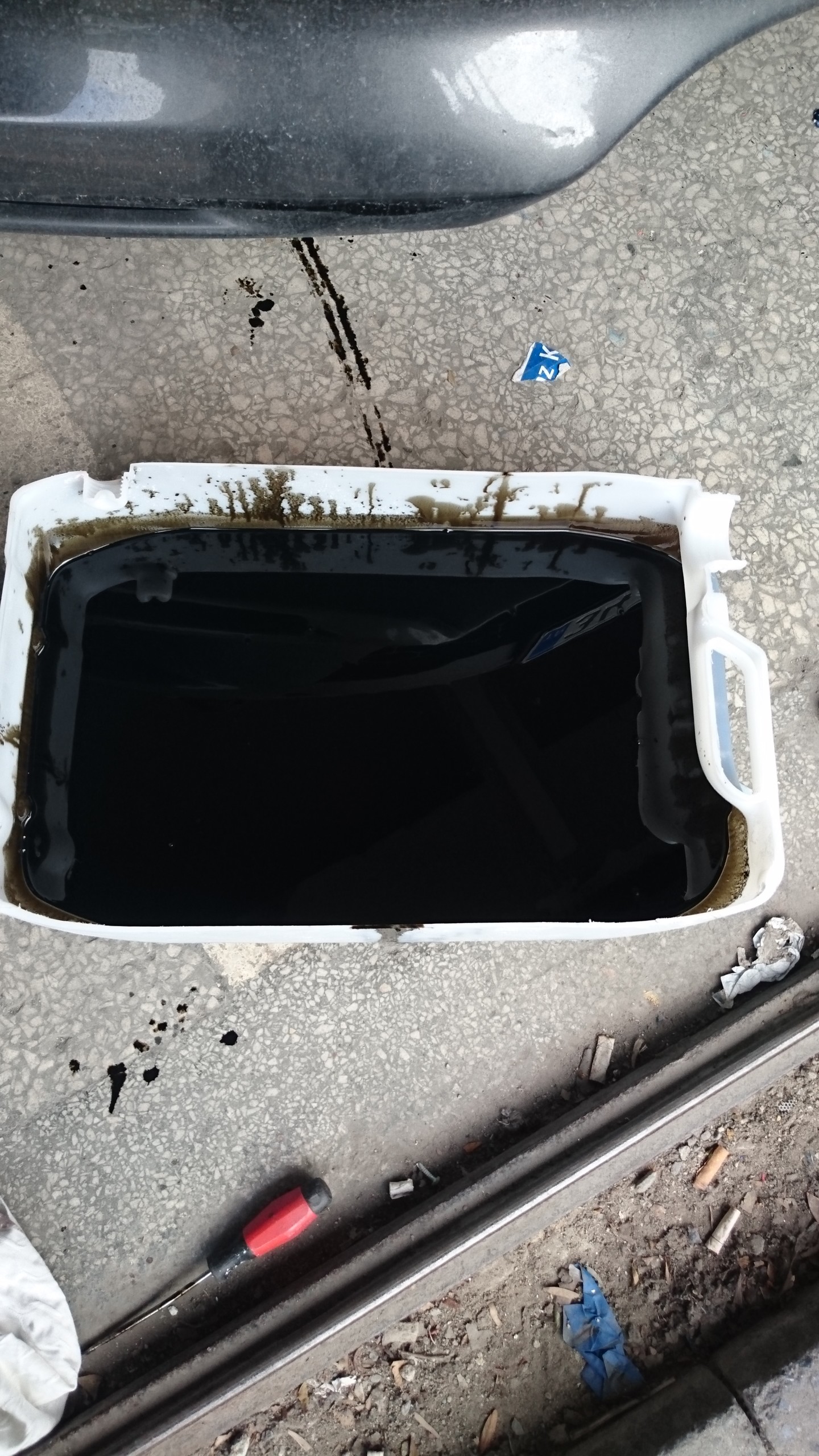

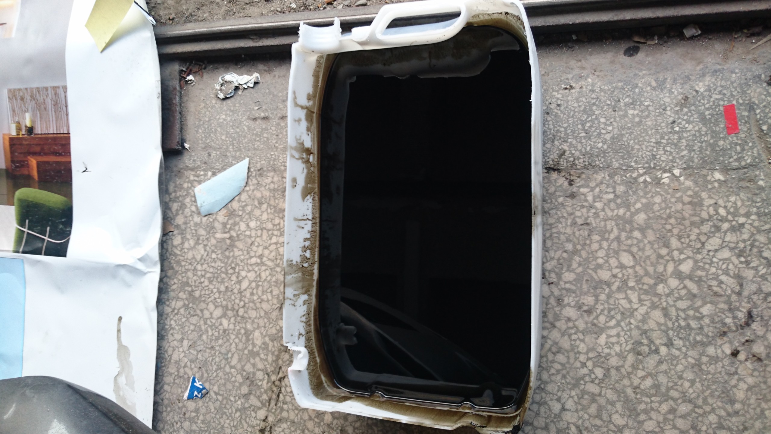

Motoru carbon clean motor iç temizleyici koyarak karışımla 10 dk rolantide çalıştırdıktan sonra yağı boşalttım... Çıkan yağ tabii ki zift gibiydi.(Şaşırmadım) Tapayı kapattım. Ucuz olarak aldığım yağı 4 Litre koyarak motoru 10 dk daha çalıştırdım. Tapayı tekrar söktüm ve yağı tekrar boşalttım. İkinci yağı daha temiz bekliyordum ama ilk yağ kadar yoğun olmasa da oda nerdeyse aynı şekilde çıktı. Çok şaşırdım.

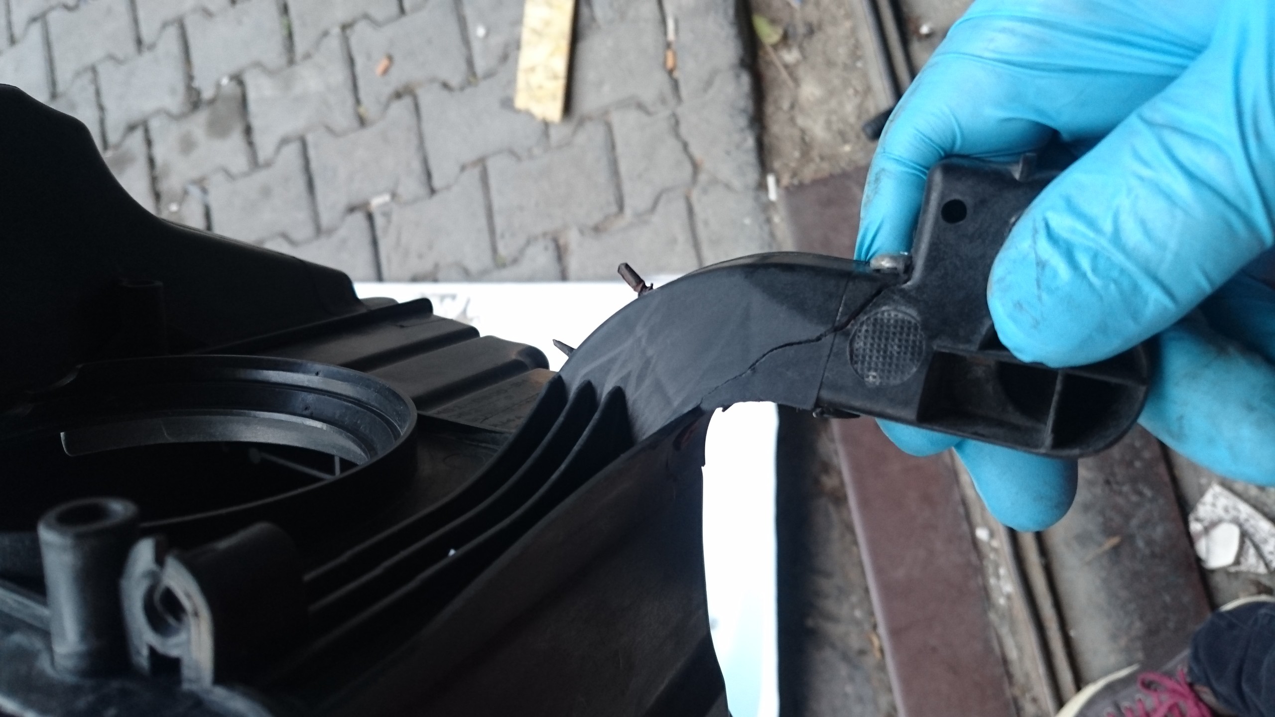

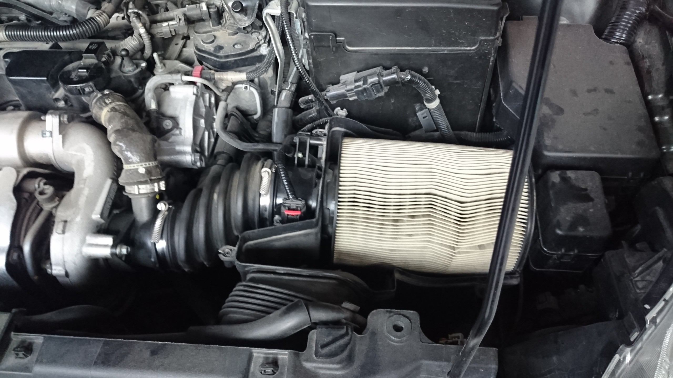

Tapayı açık bıraktım tamamen sızsın diye, o arada hava filtresi ve akış metreyi söktüm, yağ filtresini söktüm ve yuvasını da temizledim. Servislere güvenmemem için bir sebep daha çıktı karşıma. Filtre kazanını tutan 2 tırnaktan birini önceki bakımlarda kırmışlar vidalamışlar... Çıkartırken önden arkaya doğru kastırdığınızda çıkıyor parça, muhtemelen ters yönde kastırdıkları için tırnak bırakmamış ve kırmışlar.

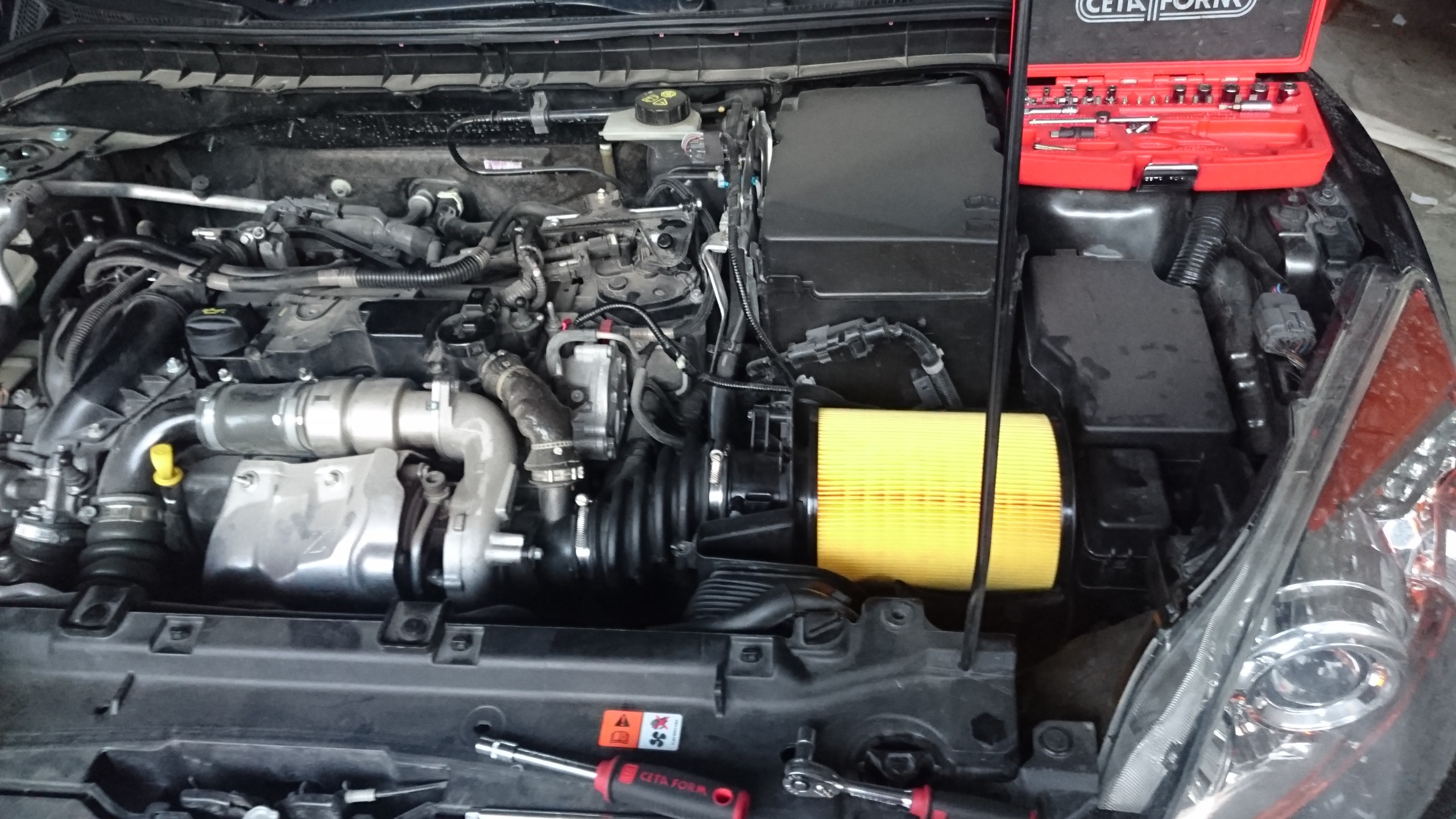

İçime sinen, ince ince şurda da toz varmış, hazır sökmüşken hava filtre kazanını da yıkayarak yaptığım bakımı 1,5 saatte bitirdim. Yağ çubuğuna baktığımda çubuk sarı olduğu için ve yağın rengi tertemiz olduğundan çubukta yağı görmekte zorlandım... :)

Hava Akış metre
Çıkan ilk kirli yağ...
İkinci olarak temiz konulup 10 dk çalıştıktan sonra çıkan yağ...

"Yetkili Servisin" kırıp yamadığı filtre kazanı...
Artık toparlanırken...
