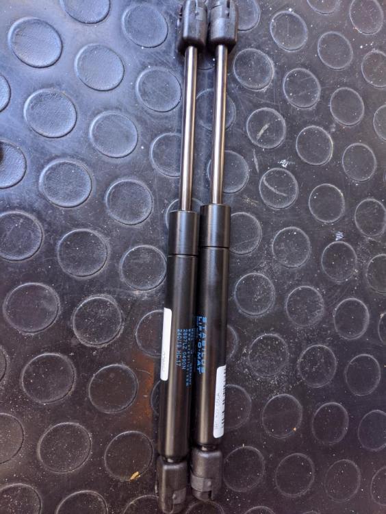

Bagaj amortisörü için 3-4 değişik amortisör ve 3-4 farklı yay ile bunların kombinasyonlarını düşününce 10-15 günlük denemelerde en başarılı sonuç;
1 - Aracınızın orijinal amortisörlerini en az 470 veya ideal olarak 500 Newton basıncına yükseltmeniz. (Yeni amortisör demiyorum, amortisörcüler 30 TL civarında bir ücretle bu işi yapıyorlar.) Parçacılardan alacağınız yan sanayi amortisörlerin içerisinde son noktada stoper yok. Son açılma noktasına gelirken yavaşlamadığı için çarpmayla karışık yaylanma şeklinde durduğu için menteşe ve bağlantı yerlerinde esneme yapıyor. (Beni huzursuz eden bir durumdu) Veya yaptıramıyor iseniz Volkswagen servisinden veya çıkmacılardan Bora nın orijinal bagaj amortisörünü alabilirsiniz. Onlar da 470-500 newton aralığında ve dip noktada stoperi var. Ölçüleri aynı.
2 - Amortisör millerine de hırdavatçılarda bulabileceğiniz 16x25 MAVİ kalıp yayı takmanız gerekiyor. (Yeşil güçsüz kalıyor bir hafta sonra işlem görmemeye başlıyor, Kırmızı çok sert ve gereksiz zorlama yapıyor.)
3- İlaveten bagaj kilidinin altında yer alan germe yayını 3-4 diş kısaltır gerginliğini arttırırsanız ilk atılım için destekleyici olur.
2 aya yakındır bu kombinasyonla kullanıyorum. Bir iki kere açmada nazlandı, 15 cm yükseltip bekledi ama aracın yanına gelene kadar onu da açtı veya ben destek oldum.
Görselleri daha önce açtığım konuda görebilirsiniz. Orada yay yeşil iken çektiğim fotolar var.
19 saat önce, PeLiKaN :
çok teşekkür ederim..bir kaç yer ile görüştüm yardımcı oluruz dediler.Umarım yardımcı olurlarda 400 kağıttan kurtarırlar beni
Telefondan baktığım için otomatik açılma olarak algıladım kusura bakmayın. O yazdıklarım otomatik açılma ile ilgili. Eğer sadece amortisörlerinizi değiştirecek iseniz; aynı ölçülerde ve benzer basınçlarda olan;
Focus, Bora, Passat amortisörlerini kullanabilirsiniz.
Fiyat olarak yan sanayiler adet  fiyatı 25- 30 TL civarındadır.
Volksgaven servisinde Bora için amortisör adet fiyatı 90 TL...
Fiyat ve beklentinize göre seçim yapabilirsiniz. Bu söylediklerimi de alsanız sorun yaşamazsınız.. Sadece yan sanayilerde tam açılma anında dip noktada sallanma yapıyor.

Önemli olan herkesin bildiğini bir araya getirip, sorunları olabildiğince kendi başımıza ve ekonomik olarak çözmek.. Alternatif markaları özellikle belirttim çünkü parçacıya gidip Mazda 3 bagaj amortisörü diye sorarsan biz Mazda parçası satmıyoruz diyebilirler. Aslında amortisör aynı amortisör. Önemli olan Newton değeri ve uzunluğu. Kendi amortisörünü söküp; (alt ve üstte 2 pim var araya tornavida sokarak çıkarabilirsin) araç markası bile belirtmeden parçacılara sorarsan bulursun.

Iyi gunler .mazda 3 bk kasada da oluyor mu. Ben amortisoru soktum. Plastigi cikarip yayi takamadim. O plastik parca nasil sokuluyor. Biraz zorladim penseyle pense mile zarar veriyor.
ayhanest
Edit :Pense zedelemesin diye elektrik bandi sardim. Öyle söktüm.

Sadece yay yeterli gelmeyecektir.
Basınçla ilgili de işlem yapılması gerekiyor.
Yayın açılıp bıraktığı yerden yukarı kaldırmaya mevcut basınç yeterli gelmiyor.
ayhanest
Pistonun uzerinde 405 newton yaziyor. Bugün sanayide amortisorculere sordum. Amortisör e gaz bastiracagim diye. Sanki cürüm işlemişim gibi yoo amortisore gaz mi basılır. Sana istediğin amortisoru verelim diye  seni yapmak istediginden dondurmek isteyen yukarida bahsedilen esnaflar denk geldi. Benim aradigim amortisor stoperli olacak diyorum. O ne diye soruyorlar.Bulunduğum şehir Konya.Sanayisi cok. Genis organize sanayileri var. Firsatim olursa oralara da soracagim..
