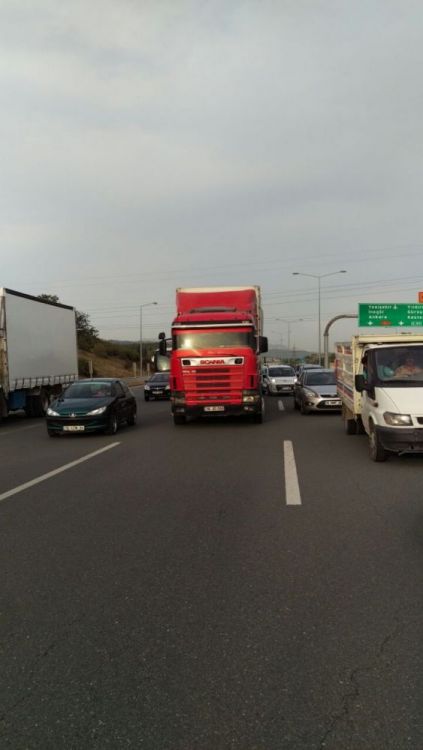

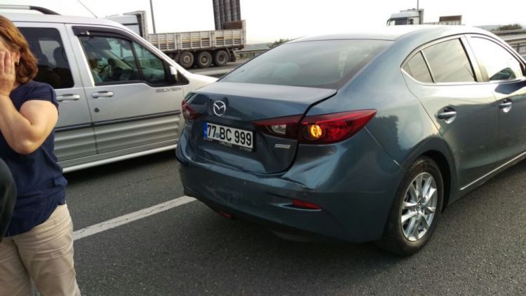

merhaba arkadaşlar dün itibariyle yalovadan izmire giderken bursa çıkışında durağan trafikte arkadan tır aracımıza çarptı sonuç resimlerdeki gibi servis olarak ya izmir yada dönünce kocaeli götürmeyi planlıyoruz sizinde düşüncelerinizi merak ediyorum hangi servis iyidir bu bagaj vakumla geçer mi ?

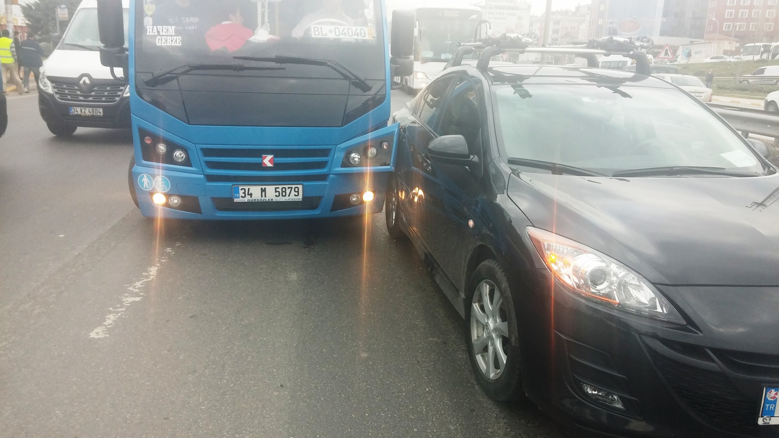

Söz konusu aracın kaportası/sacı olunca fotoğraflardan yapılabilir yada %100 değişim gerektirir diye yorum yapmak çok zor. Kendimden örnek vereyim bana sağımdan bir minibüs çarpmıştı. Tam orta direğin olduğu kısımdan darbeyi aldım. Ön kapı ve arka kapı darbe aldı.
Minibüsçü bayağı düzgün ve efendi birisiydi..Trafik sigortamı bozmak istemiyorum, bir ekspertiz yaptıralım aracınıza. Duruma göre ben kendim karşılarım hasarınızı dedi..En yakın servise gittik 2 kapıda değişecek dendi..Hal böyle olunca minibüs sürücüsü ben trafik sigortamı kullanayım o zaman dedi.
Bende aracımı doğru kendi servisim olan Evo'ya  götürdüm. O değişecek dedikleri kapıyı onarmaları 5 dakikalarını almış. :)
Ama arka kapım değişti..Görünürde çok bir şey yokmuş gibi görünsede. Yeni nesil otomobillerde ince ama mukavemetli sac kullandıkları için, bu tip kaporta onarımlarının zorlaştığını dile getirmişti servis. Bu kapı onarılmasına onarılır..Ama ne ortaya çıkan eserden ve işçilikten ne biz memnun kalırız ne de sen abi demişlerdi. Bu konuda hassas ve titiz olduğumu biliyorlar. Değişimi direk ben isteyip onaylamıştım.

Şimdi sizin bu hasar sonrası başka yerleri kasmış mı ? İçeride bagaj menteşe/amortisörleri vs ne durumda hepsine bakılması lazım. Şimdi bagajı yaparlar, görünürde olur. Ama bir yağmurda bagajınıza su dolar.. O yüzden bunu kestirmek çok zor. Kaporta servisi iyi olan servisi tercih etmenizi öneririm. Ben bu konuda çok şanslıydım kaporta/boya konusunda hiç bir sıkıntı yaşamadım bu güne kadar.

çok geçmiş olsun Allah daha beterinden korusun. Bana vakum ile düzeltilebilir gibi görünmedi ne yazık ki. Özellikle logonun olduğu kısımlarda göçme hayli keskin bir şekilde.

Büyük geçmiş olsun... Kapıları ve bagaj kapağı gibi parçaların değişimleri en iyi varyant olarak söylemişlerdi serviste... Çekiçle yapılan düzeltmelerde macun çekileceği için kısa dönemde olmasa bile uzun dönemde macunun atma kırılma vs. durumları kesinlikle oluyormuş... Çünkü kapılar ve bagaj kapağı her açılıp kapatıldığında bu parçalarda oluşan titreşim bile macunun atmasına sebep oluyormuş....

Öncelikle çok geçmiş olsun. Bu durumda sanki değiştirmek daha mantıklı olacak gibi, en azından bagaj kapağı ve arka tampon.

Öncelikle geçmiş olsun. En iyisi diğer arkadaşlarında söz ettiği gibi parçaları yenileriyle değiştirmek. Sacların köşeli kısımları darbe aldığında vakumla tam olarak düzeltilemiyor.

geçmiş olsun. değişim yaptırmanızı öneririm. tamir olmuş bir parça ile hasar almamış parça bir değildir.

Bu tür carpıkları gayet iyi düzelten kaportacılar var. İyi kaportacı yoksa değişim. Bursa'da 2005'te Peugeot'uma benzer şekilde carpmışlardı. Yollarda özellikle trafik aniden yavaşlamışsa hemen 4'lü çakarı yakarım ki arkadan gelen farketsin diye. Bazen de frene basıp cekerek dururum ki fren ışıkları yanıp sönerek sinyal versin diye. Her halukarda ucuz atlatmışsın. Esasen bagaj ve arka tampon değişse de tamir de edilse 2. planda olan parçalar.

Ben Haldizda yaptırdım. On numara iş çıkardılar. Tanıdıkları çok iyi bir göçük ustası var. Bagaj kapağı boyanmadan çok güzel duzeltildi. Tampon değişti.
