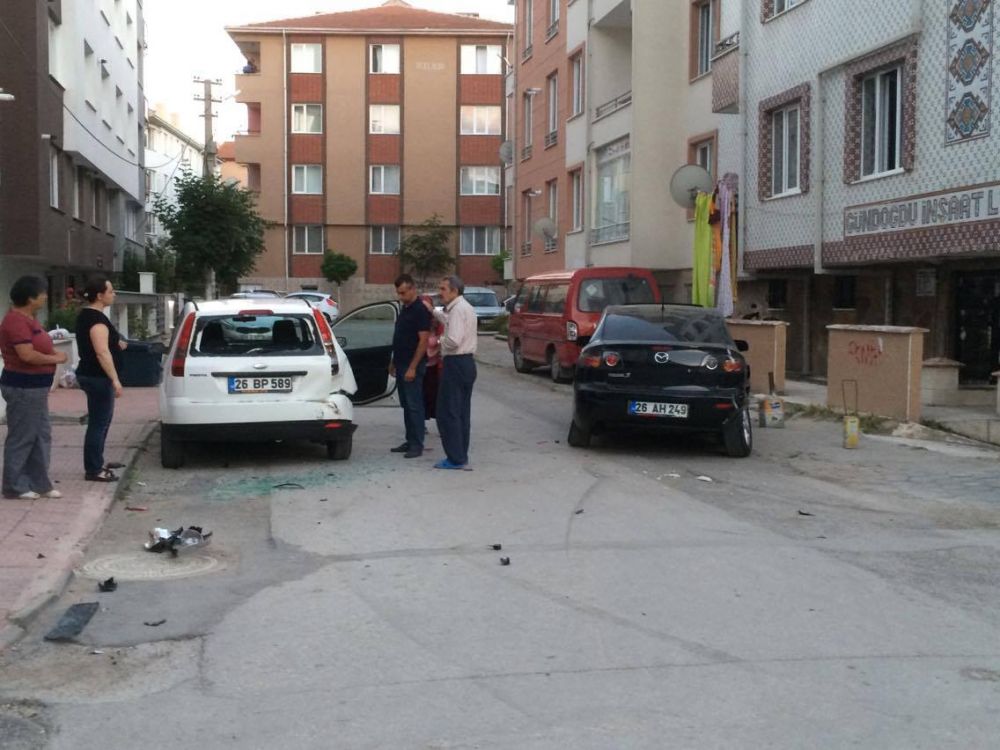

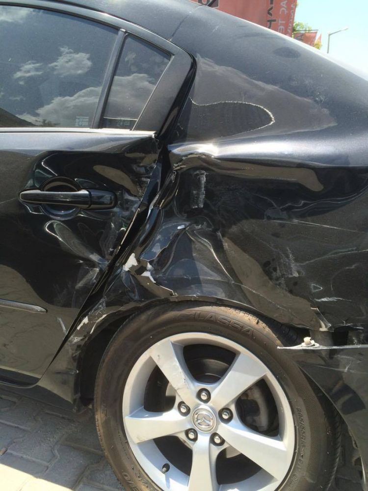

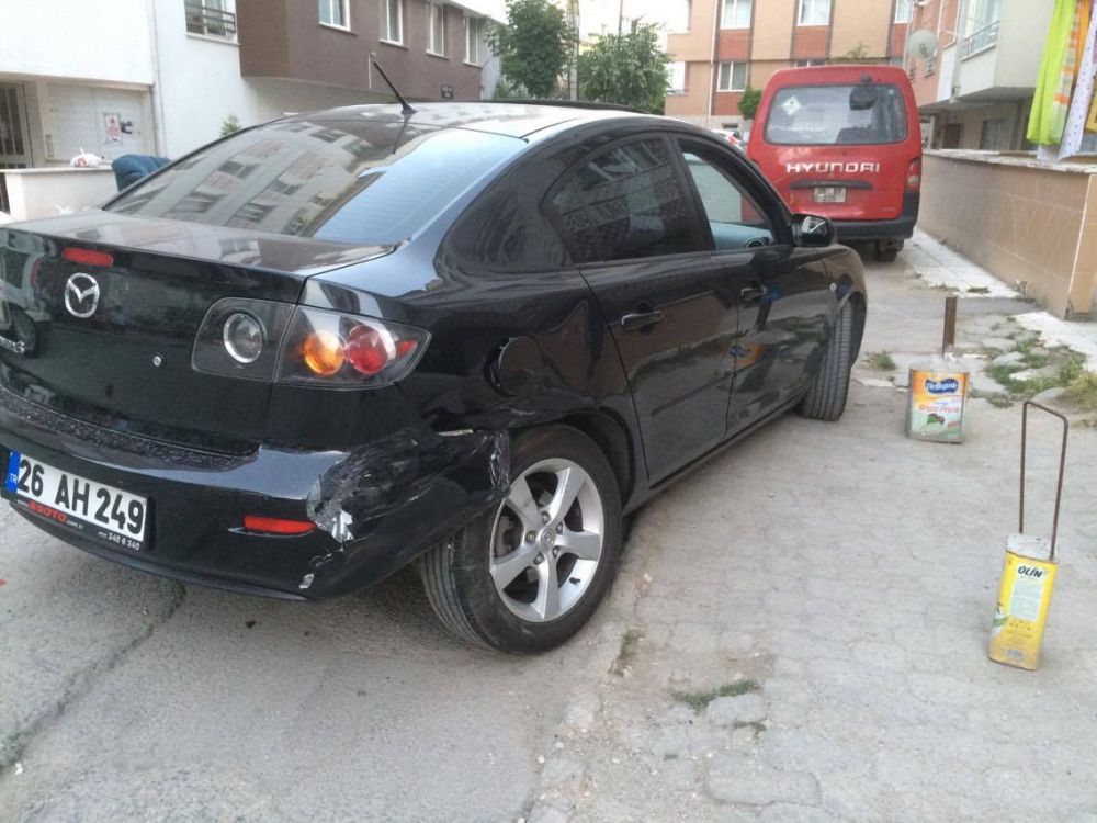

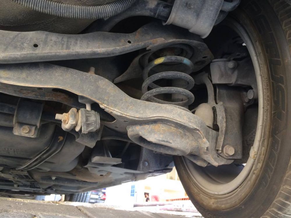

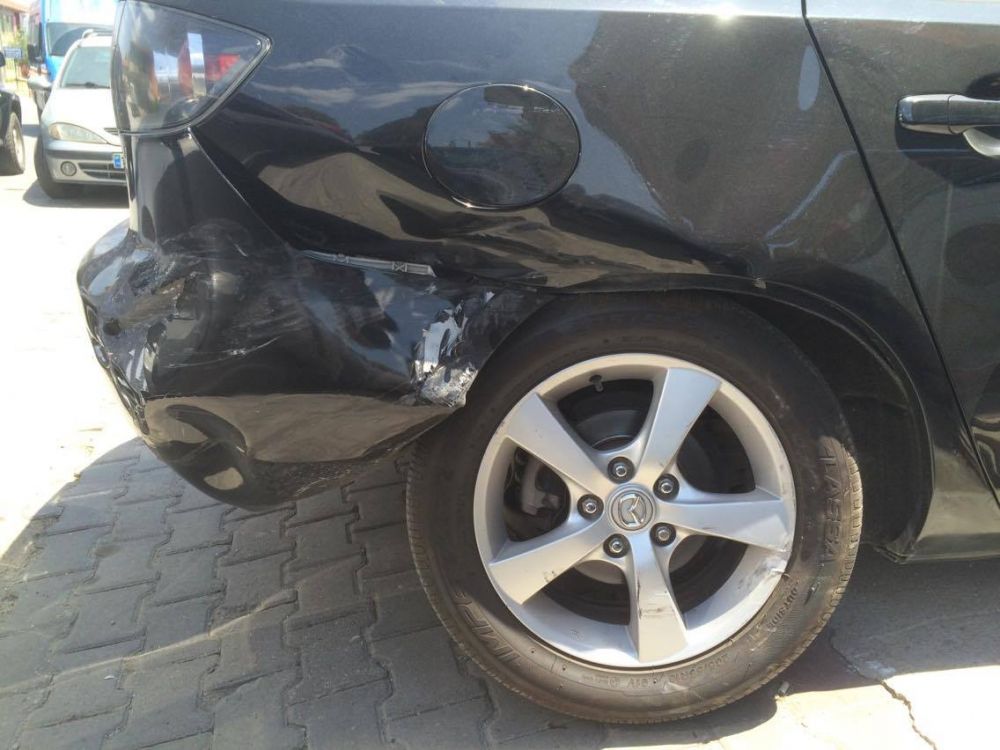

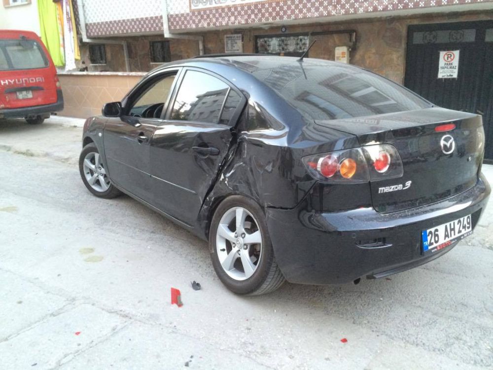

selamün aleyküm abilerim geçen hafta kaza yaptım aracıma sağ arka tekerden vurdular bunun sonucunda sağ arka çamurluk sol arka çamurluk arka tampon ve sol arka kapı gitti malesef bunların dışında tekerlerim yamuldu tamirciye gittim ve sağ-sol arka taşıyıcılar gitmiş dedi ancak ben pek anlayamadım cok araştırdım internetten verimli bi sonuç elde edemedim bu arka alt takımda neler var ? taşıyıcılardan baska neler gitmiş olabilir salıncak salıncaj burcu falan yazıyodu internette ama anlayamadım tam olarak alt elemanları söyleyebilcek varmı ona göre internetten araştıracağım çünkü sıfır parça almaya kalkınca 10 bin tl masraf cıkarttı tamirci o kadar gücüm yok malesef yan sanayi ve cıkma bulmaya calısıcam ama hangı parçalara bakacağımı bilemiyorum yardım ederseniz çok sevinirim.eskişehirde yaşıyorum maddı durumlar sonucu ankarada yaptırabılırım arabayı şimdiden teşekkür ederim.

Geçmiş olsun Allah beterinden korun, traik sigortsı veya kasko yokmu?yazdığın gibi taşıyıcılar dikmeler komple değişmesi gerek sanırım ama en sağlamı tamirciden veya servisten neler değişecek bir listesini alıp öyle araştırmak bence

Arka aks parçaları y.dışında cıkma olarak eBay'de tanesi €40'a var ancak kargo  €70.
Sol aks:
http://www.ebay.de/itm/Achsschenkel-hinten-links-Mazda-3-BK-1-6-77-KW-105-PS-ABS-67862km-Benzin-/371603615340
Sağ aks:
http://www.ebay.de/itm/Achsschenkel-hinten-rechts-Mazda-3-BK-1-6-77-KW-105-PS-ABS-67862km-Benzin-/351710975403
ikisini bir arada alsan kargo biraz daha hesaplı olabilir.
