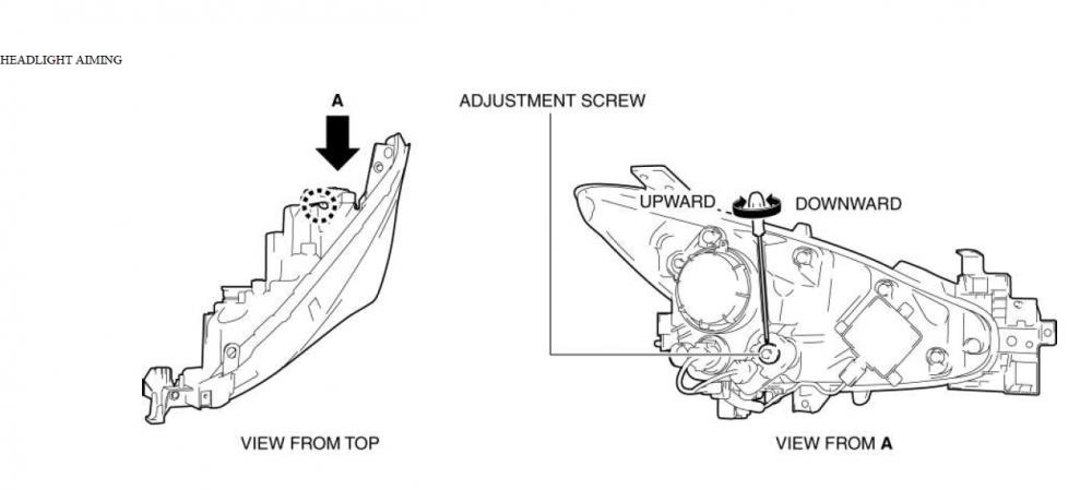

merhaba aynı sorun bendede var aracım 2017 mazda 3 dizel nasıl ayar yapabilirim servise gittim ayar olmuyor otomatik ayar yapıyor arac dediler bende döndüm geldim

Nasıl değiştireleceğini anlatan pdf dökümanını ekledim. Ayar olmuyor diyen servisi değiştirmenizi öneririm. Belli ki araçtan pek anlamıyorlar. Fotoğraf 2014-2016 modelleri için ama 2017 de benzer yerdedir. Kaputu açıp farın fotoğrafını üstten çekerseniz yardımcı olabiliriz belki.

cok tesekkür ederim yarın ilk işim cekmek olucak insallah burdan olur

merhaba sayenizde far ayarımı yaptım bir sene boyunca ne cekmiişim cok teşekkür ederim servise gidip bunun ayarı burdanmış demek olucak baska insanlarda madur olmasın bir kez daha cok teşekkür ederim.

2017 lerdede dogru yeri göstermişsiniz 10 anahtarla sola dogru cevirerek yükselttim
