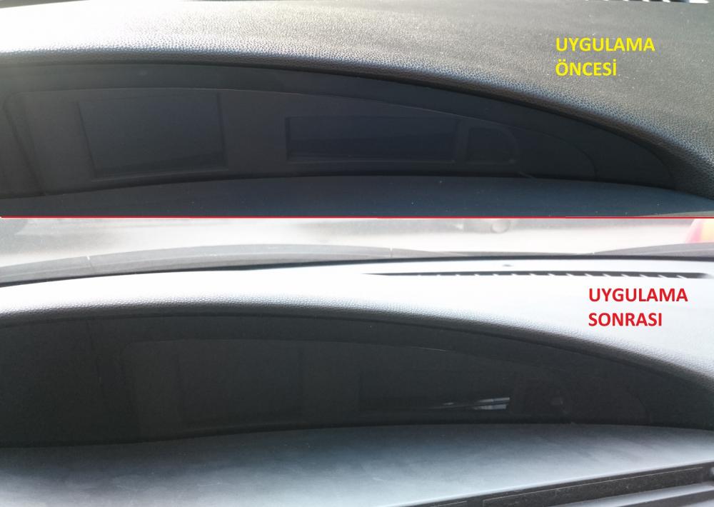

ibrasoft
Yurt dışında yayınlanan bülten 7 yıl değişim üzerine yayınlanmışken, bizde bu süre zarfındaki başvuruları bile öteleyip görmezden gelip; bir kaç kişide değişim sonrasını servise gelme oranına göre indirime bağlamışken; bu saatten sonrakilerin işlem göreceğini zannetmiyorum.
3-4mm lik bir kabarma vardı bende de. O dönemde de başvuruların uzun süre yanıtsız kalması ve sökülecek parçaların fazla olmasından dolayı sonrasında yaşama ihtimalim olan trim sesi endişesinden dolayı başvuru dahi yapmadım. Büyük ihtimal bunda bişe yok daha diyip ciddiye de almazlardı zaten 3-4mm lik durumu.
Kendim alttan metal profil destekleyerek uygulama yaptım. Ağustos ayında 3 sene olacak. Henüz bir sorun veya tekrarlama olmadı. Tamamen ayrılma yoksa, deformasyon fazla değil ise çok zorlanmadan uygulama yapılabilir.  Elim yatkın, ben kendim el atmak istiyorum diyen arkadaşlar olur ise uygulamayla ilgili detay paylaşırım.
İlave:
Yabancı sitelerden elde ettiğim bültenlerde;
7 Mayıs 2010 öncesi araçlarda göğüs yüzeyi erime ve kabarma,
12 Ocak 2013 öncesi araçlarda sadece kabarma olayı görüldüğü belirtilmiş.
Benim yaptığım uygulama makyajlı kasa olan aracım için sadece kabarma durumuna ilişkin bir uygulama. Göğüs yüzeyindeki erime ve yapış yapış olma durumuyla ilgili bi deneyimim olmadı. Mutlu bayağı uğraşmıştı onunla ama o da tam sonuca varmadan sattı sanırım aracı.
