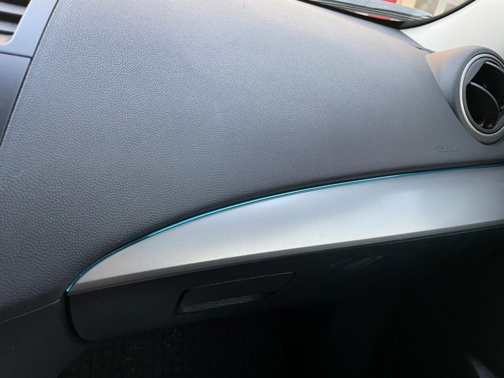

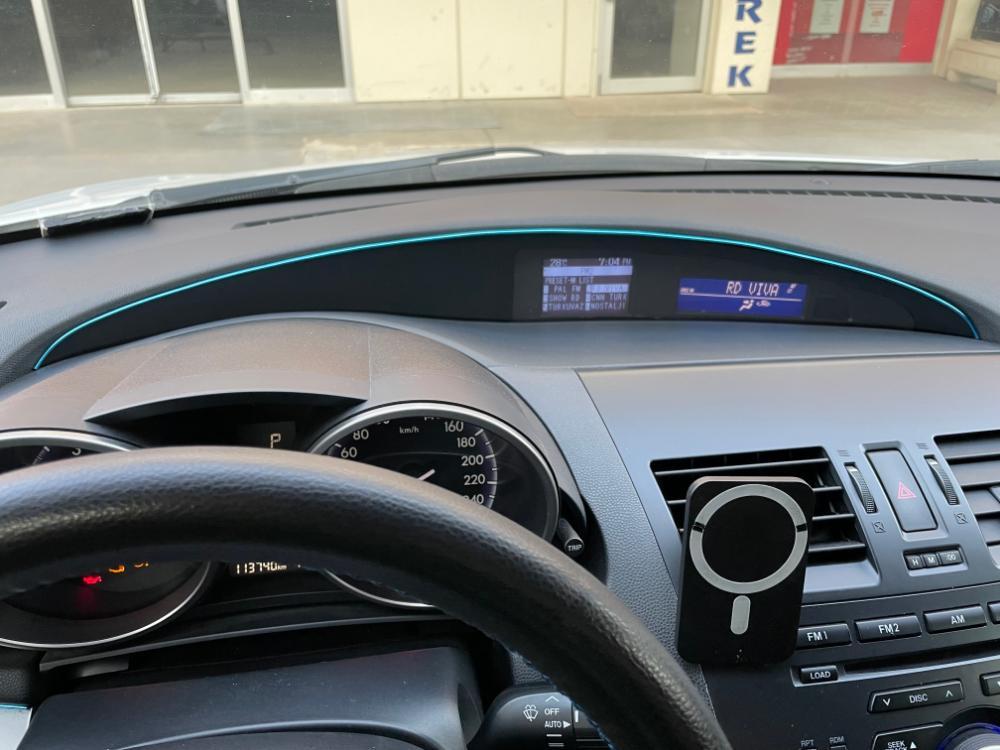

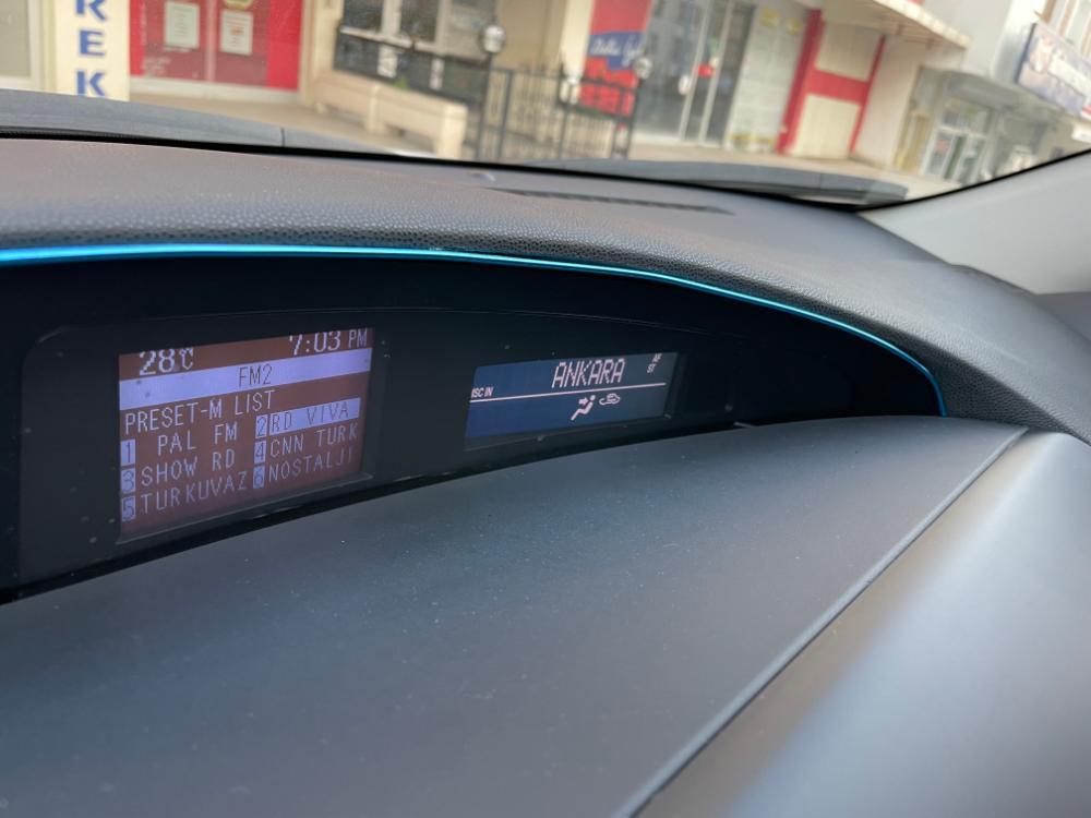

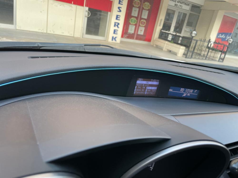

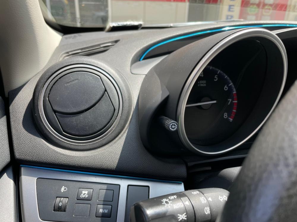

Konu tekrar gündeme geldiği ve hala bazı kullanıcıların sorundan muzdarip olduğunu gördüğüm için 4 yıl önce yaptığım uygulamayı aracımın konusuna ekledim. Bakıp incelemek, fikir edinmek isteyen arkadaşlar değerlendirebilirler. Uygulama sonrasında 4 yıldır bir sorun yaşamadım çok şükür. Maşallah diyim 🧿
