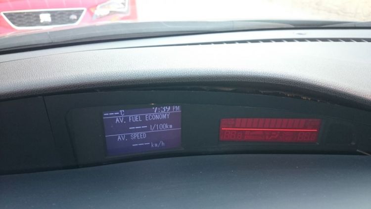

29.06.2016 at 23:48, montoyajp :
Herkese merhaba,
2011 model Mazda 3 Impressive sahibiyim. 3 yıldır sorunsuz kullanıyorum ancak canımı sıkan bir durum var. Eklediğim resimden de görebileceğiniz üzere, yol bilgisayarı ve klima göstergesinin bulunduğu kısım ile konsol arasında bir ayrılma oluştu. Aslında yaklaşık 6 aydır bu durum var ancak bir türlü elim değmedi ilgilenmeye. Gördükçe çok canımı sıkmaya başladı. Yetkili servis MEB Başayar (Ankara) ile görüştüğümde konsolu (göğüsü) komple değiştirmek dışında yapabilecekleri bir şey olmadığını söylediler. Şaşmaz Sanayinde gezmediğim usta kalmadı (döşemeci, air bagci, kaportacı,vs) ve kimse sorunu düzeltmek adına bir fikir yürütemedi. Sadece gençten bir delikanlı "abi siyah silikon ile giriş, bir gün beklesin düzelir" dedi ki bu fikir hiç aklıma yatmadı; bir diğeri de "piyasadaki bazı yapıştırıcılarla geçici olarak düzelme sağlarsın, o arada da (tekrar açılana kadar) satarsın" gibisinden edepsizce bir cevap verdi.
Aracımdan çok memnunum ve satmayı düşünmüyorum, zira düşünsem bile böyle bir hile! yapacak insan da değilim. Ancak tek istediğim bu durumun düzeltilebilmesi.
Buna benzer sorunların özellikle Peugeot ve eski kasa BMW'lerde olduğunu söylüyorlar (teyite muhtaç bilgidir). Çevresinde buna benzer bir sorun yaşayan ve daha da önemlisi çözüm yolu önerebilecek birileri var mı acaba?
Herkese şimdiden teşekkürler.
Resimdeki açılmayı görünce aaa benim araba dedim, arkadaşlar bu sorun kişisel değil, kullanım kaynaklı değil, 2. nesil mazda 3 lerde genel bir sorun, bence mazda gibi duyarlı bir kurum bizlere yardımcı olacaktır, koordine bir şekilde iletişime geçmeliyiz Mazda ile.

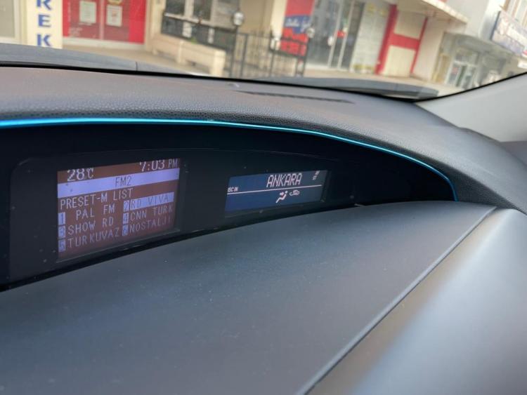

Renegade
Daha önce burada palaşmıştım, benim yakıt bilgilerini gösteren ekran, kaloriferi 23 dereceden yukarı çıkarınca bir müddet sonra kararıyordu, uzun süre bu sorunu M.Tekir ile paylaşmıştım, kaloriferi açıp ısıyı yükselttiğimde (25-28 derece) ekranın olduğu o bölümün olduğu yerler aşırı ısınma gösteriyordu. Daha sonra fark ettimki, ön döş bölümünde bulunan havalandırma kanallarını yaz klimasından korunmak için yuvarlak düğmelerden her ikisinide kapatmışım, onları açınca hiç bir sorun kalmadı, ısıyı 30 dereceye getirsem bile. Acaba diyorum, sizin araçlarda da bu şekilde aşırı ısınmadan dolayı açılmamı oldu, normalde açılmaması gerekiyor. Siz veya sizden önceki kullanıcı kışın ön havalandırma düğmelerini kapatıp yüksek derecelerde ön cam'a ve ayak kısmına ısıyı yönlendirip ön konsolun bulunduğu yer ısı transferi yapamadığından aşırı ısınması ile açılma olmuş olabilirmi?
14 saat önce, Axela3 :
Benimkini komple baştan aşağıya söküp taksalar da pek değişeceğini sanmıyorum. Çünkü yapıştırıcılarla mahvettim o kısmı. Hep yapıştırıcı kaldı.
Kötü görüntü sağlayan yapıştırıcı yerine, siyah kalite silikon ile doldurup, aşağıdaki aksesuvar ürünlerinden açıklığa uygun kalınlıkta bir şerit ile izole etseydiniz iyi olurdu. Hala bunu yapabilirsiniz, taşmış yapışkanı temizleyip bu ürün boyutuna göre kesip yapıştırabilirsiniz, en azından kötü görüntü yok olur.
