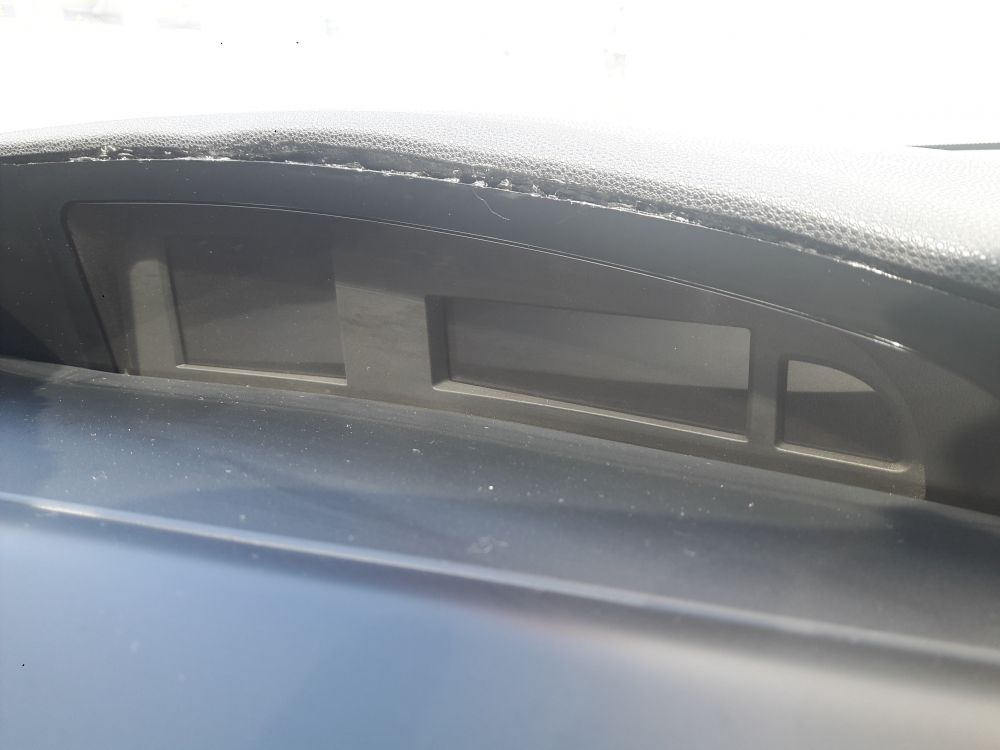

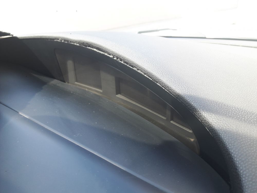

Daha önce burada palaşmıştım, benim yakıt bilgilerini gösteren ekran, kaloriferi 23 dereceden yukarı çıkarınca bir müddet sonra kararıyordu, uzun süre bu sorunu M.Tekir ile paylaşmıştım, kaloriferi açıp ısıyı yükselttiğimde (25-28 derece) ekranın olduğu o bölümün olduğu yerler aşırı ısınma gösteriyordu. Daha sonra fark ettimki, ön döş bölümünde bulunan havalandırma kanallarını yaz klimasından korunmak için yuvarlak düğmelerden her ikisinide kapatmışım, onları açınca hiç bir sorun kalmadı, ısıyı 30 dereceye getirsem bile. Acaba diyorum, sizin araçlarda da bu şekilde aşırı ısınmadan dolayı açılmamı oldu, normalde açılmaması gerekiyor. Siz veya sizden önceki kullanıcı kışın ön havalandırma düğmelerini kapatıp yüksek derecelerde ön cam'a ve ayak kısmına ısıyı yönlendirip ön konsolun bulunduğu yer ısı transferi yapamadığından aşırı ısınması ile açılma olmuş olabilirmi?
Kötü görüntü sağlayan yapıştırıcı yerine, siyah kalite silikon ile doldurup, aşağıdaki aksesuvar ürünlerinden açıklığa uygun kalınlıkta bir şerit ile izole etseydiniz iyi olurdu. Hala bunu yapabilirsiniz, taşmış yapışkanı temizleyip bu ürün boyutuna göre kesip yapıştırabilirsiniz, en azından kötü görüntü yol olur.
O açılma o kadar lanet bir yerde ki. Siyah silikon da sıksanız o kısımda taşma olacak. Daha da kötüsü ekranın olduğu yere akarsa ekranında değişmesi gerekecek sonra. Ben şimdilik sizin dediğiniz gibi siyah bir bant çektim oraya. Ama her halükarda görüntü hoş değil. Şu an için bıraktım zaten. Elim tekrardan yapmak için gitmiyor.

Biz yaklaşık 20 kişiyiz ve araçlarımızın ön konsolunda gösterge panelinin üstündeki göğüs ekte görüleceği üzere kabarmış durumda. Bu konuda çoğumuz teknik servise başvurduk. Bazılarımızın garanti süresi bittiği halde ücretsiz göğüs değişimi yapılmış, bizde ve sizde isimleri mevcut. Bazılarımıza indirim yapılabileceği söylendi, bazılarımıza ücretli değişim yapılacağı söylendi. Standart bir uygulama bulunmamakla birlikte, Mazdanın Amerika' daki kullanıcılarında da bu sorunun yaşandığına dair Teknik Servislerine bu arızanın nasıl tamir edileceğini anlatan bir broşür sunduğunu bulduk ve ekte gönderiyorum. Tamamen garaj arabasından tutun, değişik iklimler ve ülkelerde dahi Mazda 3 araçlarda aynı sorunun görülmesi bu arızanın belki belli bir serdide kronik bir sorun olduğunu düşündürmektedir. Sizlerden ricamız bu göğüsün değişmesi gerekiyorsa Mazda' nın diğer garantisi bitmiş kullanıcılarda olduğu gibi arabalarına gözü gibi bakan bizlere de aynı anlayışı göstermesi ve markaya güvenimizi ve sevgimizi korumasıdır. Ancak gelebilecek olumsuz bir cevapta üzülerek gerek forumlarda, gerek çok büyük takipçi sayısına sahip şikayet sitelerinde, gerekse yasal yollarla Marka itibarı ve reklamınızı olumsuz etkileyecek bu konuyu savunacağımızı belirtsekte, Mazda gibi dev bir Firma' nın kendisini seven ve inanan insanlara kayıtsız kalmayacağını ve yarı yolda bırakmayacağını düşünüyor ve umut ediyoruz.

Selam arkadaşım sanırım yol bilgisayarı kısmındaki plastik ile torpido yüzeyi geçme gibi duruyor burdan bakınca iyi bir işçiliği olan biri torpidoyu söküp tekrar yerine takar yerine takarsa sorun gider diye düşünüyorum
Aykut Ankara
Keşke öyle olsaydı ama mazda yetkili servisleri dahi çözüm olarak göğüs değişmeli diyor..ama Amerika' da yayınlanmış bir mazda broşüründe söküp bazı işlemler yapıp takmayı anlatıyor sanki bu sorunda.

Malesef aynı görüntü bende de mevcut, silikon çift taraflı yapışkan köpük olabilir mi acaba :?    Boşluk yeri doldursa yeterli olur bence, en azından görüntüyü kapatır diye düşünüyorum.
Guest Axela3
Onu da bir şekilde denedim. Bantlar zaten hiç durmuyor. Sıcaktan kendilerini belli bir süre sonra salıyorlar.

Herkese merhaba farklı bir forumda bu olay başına ilk gelen bendim. Bu konu ile ilgili yaptığım işlemleri aktarmak istiyorum. Öncelikle Mazda Türkiye'ye mail atmıştım 2 hafta sonra dönüş yapıldı servise gidip durumu bildirin dendi. Bende İzmir yeni Mazda'ya götürdüm oradaki usta bu mazda 3 lerde kronik daha önce de geldi bize komple göğüslük değişecek dedi. Mazda iyi niyet kapsamında masrafın ya tamamını yada belli kısmını karşılıyor dedi ve resimlerini çekip mazda Türkiye ile iletişime geçip geri döneceklerini iletti. Bunu söyleyeli tam 4 ay oldu :( bu süre zarfında bayiden kimse aramadı. Bende mazda Türkiye'ye tekrar mail attım onlarda yaklaşık 2 ay kadar geri dönüş yapmadılar bende bir mail daha attım. Konuyu görüşüyoruz geri dönüş yapacağız dediler. Bende sorunun belli olduğunu yapılacak işinde belli olduğunu neyi konuştuklarını merak ettiğimi söyledim. aradan 1 ay daha geçti ve 3 gün önce cevap geldi Konuyla ilgili yetkili servisimize baş vurmanızı rica ederiz diye. Bende yetkili servisin ne işlem yapacağını merak ettiğimi mesafeden dolayı gidip gelmek yerine parça masrafının Mazda tarafından karşılanıp karşılanmayacağını sordum. verilen cevap aynen şöyle ;''Orhan bey tekrar merhaba Araç ESKİ olduğu için garanti kapsamına girmez aracınızı servise götürmeden önce servise bilgi verip süreç hakkında bilgi alabilirsiniz.'' Çok kızgınım 2012 model aracın göğüslüğü durup dururken açılıyor ve bu araca eski deniliyor. Bu yazıyı ilk yazdığımda kimse Mazdaya konduramadı. Kazalıdır diyen oldu. Kötü malzeme kullanılmış dediğimde genelleme yapmayalım sadece sende var diyen oldu. Var arkadaşlar mazda 3 lerin büyük kısmında bu sorun var. Kimisi yazmıyor kimisi önemsemiyor ama var. Bende cevap olarak 5 yıllık araca eski diyerek mazdanın kalitesizliğini kabul ettiğiniz için teşekkür ederim diye cevap yazdım.Yemin ederim arabadan tiksindim. 37.000 km de direksiyon, vites topuzu ve direksiyondaki mazda amblemi soyuldu. Baskı balata değişti. 42.000 kmde debriyaj merkezi arızasından dolayı yollarda helak oldum. Yazık günah verilen paralara.tek hayalim yeni Mazdayı satın almaktı hatta bu problemler varken bayii ile masaya oturdum. Sırf bu nedenlerden vazgeçtim. Bazı arkadaşlar bu sorundan araba satılır mı demiş. Gerçekten satmak istiyorum şuanda o görüntü kirliliği insanı psikolojik olarak etkiliyor. En çok üzüldüğüm nokta ise daha kalitesiz araçlarda bile yıllarca böyle bir problem olmaz iken Mazda gibi bir araçta böyle birşey olması ve mazda gibi köklü bir firmanın bunun arkasında durmaması. Ankara'da göğüslüğü yaptıran arkadaşın bulduğu çözüm dışında tek çözüm göğüslüğün tamamen değişmesi bu da ortalama 8.000 - 10..000 TL civarı tutuyor. Servislerin fotoğrafını çekelim döneriz söylevleri ise tamamen gaz alma ve oyalama taktiği.
Bu arada göğüslüğü komple söküp ısıtma yöntemi ile eski formuna getirmeye çalıştık. Göğüslüğü tutan çok küçük bir diş var oraya silikon sıkafrak tekrar birleştirdik fakat bundan da çözüm alamadık. Yani sökülüp yeniden takılması bir şey ifade etmiyor. Ayırca göğüslüğün yolcu kısmındaki direk kısmında da aşağıya doğru bir sarka var şuan. Direk altındaki kaplama görünüyor. Mazdanın kronik 4 temel sorunu olduğu kanısındayım.
