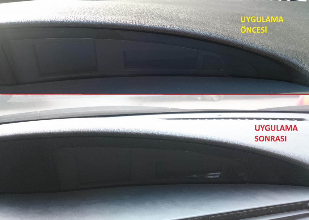

ibrasoft
Çok zor olmayan bir çözümü var aslında ama açıklık durumuna göre uğraşı kısmı artabilir.
Ben kendim yaptım. Bende bariz bir açılma yoktu, hem arada ses geliyordu söküp temizlik, bez bantla sesi keserim diye hemde sökmüşken destek atayım dedim. Ama uygulamayı yaptıktan sonra ilgili kısmın 2mm kadar daha iyi oturduğunu görünce arada boşluk bende de varmış dedim. Ben aracımın bakımlarını kendim yaptığım için tam açılma durumunda, olumlu cevap gelse dahi iyi niyet garantisi fln bana işlemeyecekti zaten. O yüzden kendim uygulama yaptım.
Konu Mazda Türkiye den cevap beklenir konumda olduğu için konu açarak yaptığım çözümü paylaşmadım ama öncesi/sonrası fotoğrafı ekleyeyim. Talep edilirse uygulama ile ilgili konu açar fotoğraflarını paylaşırım.
ibrasoft tarafından düzenlendi

Exe
23 dakika önce, ibrasoft :
Çok zor olmayan bir çözümü var. Aslında ama açıklık durumuna göre uğraşı kısmı artabilir.
Ben kendim yaptım. Bende bariz bir açılma yoktu, hem arada ses geliyordu söküp temizlik, bez bantla sesi keserim diye hemde sökmüşken destek atayım dedim. Ama uygulamayı yaptıktan sonra ilgili kısmın 2mm kadar daha iyi oturduğunu görünce alanın bende de varmış dedim. Ben aracımın bakımlarını kendim yaptığım için açılma durumunda, olumlu cevap gelse dahi iyi niyet garantisi fln bana işlemeyecekti zaten. O yüzden kendim uygulama yaptım.
Konu Mazda Türkiye den cevap beklenir konumda olduğu için konu açarak yaptığım çözümü paylaşmadım ama öncesi sonrası fotoğrafı ekleyeyim. Talep edilirse uygulama ile ilgili konu açar fotoğraflarını paylaşırım.
Üstad malzemeleri ve uygulamayı anlatabilir misin?

ibrasoft
18 saat önce, Mazda41 :
Acil konu bekliyoruz tesekkurler:rolleyes:
19 saat önce, Exe :
Bugün izine ayrılıyorum. İzin dönüşü konu olarak açar sizleri de etiketlerim. Hem daha sıcak bölgede gevşeme veya geri salma yapacak mı testini de yapmış olurum tatilde.
