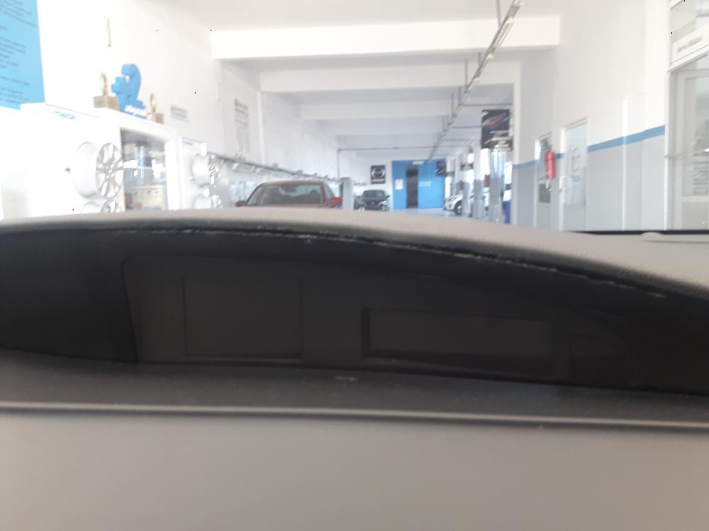

Herkese Merhaba. Perşembe günü akşam İzmir Mazda Yeni Otomotive göğüslük değişimi için teslim ettiğim aracımı bugün teslim aldım. Çok fazla ayrıntıya girmeyeceğim. En son burada benim aracımın değişim için kabul aldığını yazmıştım. Göğüslük ile birlikte bilgi ekranı camı da sipariş verildi. Çünkü ben daha önce yapıştırma işlemi ile o kısmı iyice bozmuştum. Fotoda görüleceği üzere aracı teslim etmeden önceki gibiydi durum. 650 lira verdim ekran camına. Bugün göğüslük değişimini yaptıklarını söylemelerinden sonra aracı teslim almaya gittim. İçine bindiğimde ise şok oldum. Aynı açıklık vardı. Teslim eden çalışana biz zaten bu durumdan muzdariptik siz yine aynı şekilde aracı teslim ediyorsuniz dedim. Değişimi yapan elemani çağirmalarini istedim. Mesaisi bitmiş çıkmış. Telefonla aradık. Ve açıklığın normal olduğunu söyledi. O sinirle hem araca da ihtiyacım olduğundan dolayı arabayı aldım çıktım. Diyecek söz bulamıyorum artık. Yeni halinin fotolarıda ektedir.
Evet bariz açıklık var. Umarım halledilir.
Insani cileden cikarir bunlar hatta katil bile ederler >:(
Aynen öyle. Uygun bir zamanımda tekrardan servise göstermeye gideceğim. O değişimi yapan arkadaşla yüzyüze görüşeceğim. Normalde aracı bu şekilde teslim almak istemezdim. Ama araca ihtiyacım vardı. Ve cumartesi olması sebebi ile ilgili kişiler yerinde olmaması sebebiyle birşey yapamadım. Sadece telefonla görüştüm. Getirin bir bakalım dediler. Benin en çok garibime giden şey. Servislere araç bırakıldığında araç teslim formu doldurup imzalıyoruz. Ve ne yapılacağı not alınıyor. Not aldığı işi en son kontrol etmedikten sonra o servis formunun ne anlamı var o zaman. Bu değişimin yapılabilmesi için çok uğraştık. Kendi adıma 9 ay bekledim. Beklerken de sürekli bir şeyler yaptım, yaptık buradaki aynı sorunu yaşayan arkadaşlarla. Bu sıkıntılı sürecin sonunda artık herşey yeni göğüslük siparişinin gelmesine kalmıştı. Aracı servise teslim ederken aklıma yine aynı olabileceği hiç gelmemişti. Acaba dedim göğüslük mü değişmedi? Ama mümkün değildi. Çünkü eski göğüslükte yolcu kısmında airbag izi vardı. Ve benim uygulamış olduğum yapıştırıcı kalıntıları vardı. Ve yenisinde bunların hicbiri yok. Zaten böyle birşey yapmalarını gerektirecek neden de yok. Yine de değişim olduğu ve olumlu sonuç aldığım için mutluyum. Ve İzmir Yeni Otomotiv'e teşekkür ederim bu iyi niyet garantisine sahip çıktıkları için. Sonuç her ne kadar beni tatmin etmese de umarım tüm arkadaşlar da benim gibi değişim için en yakın zamanda kabul alırlar.
