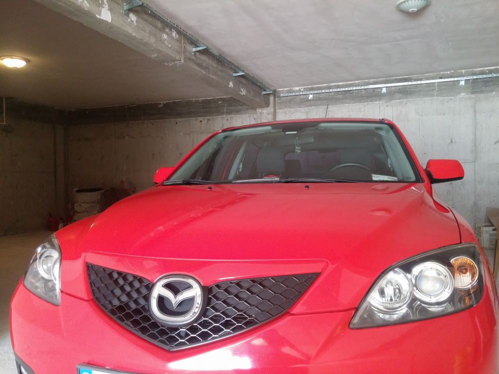

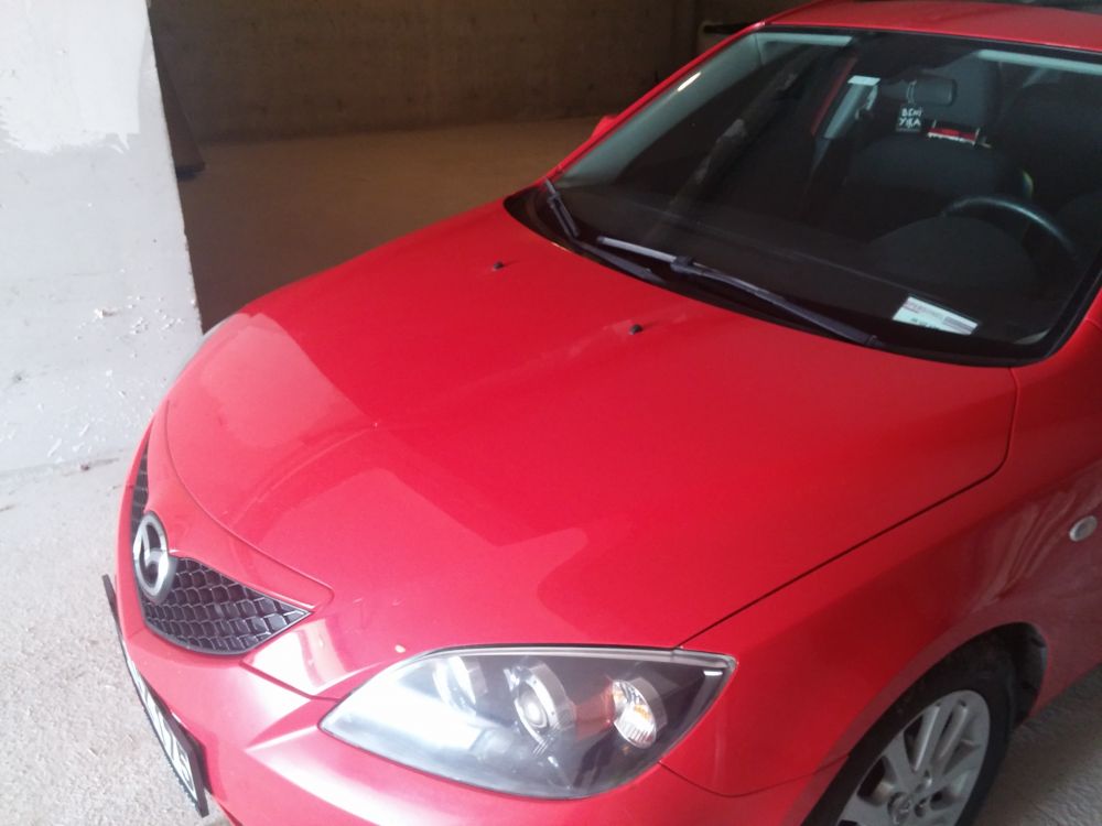

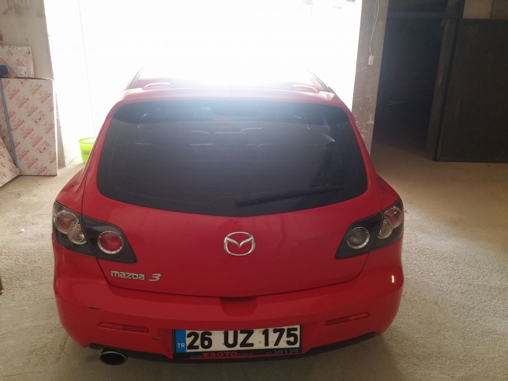

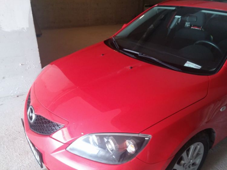

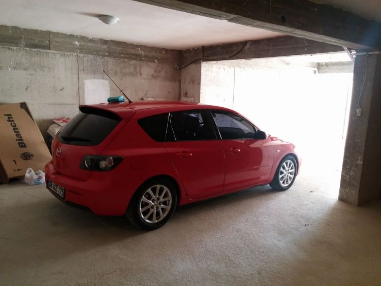

razumuhin

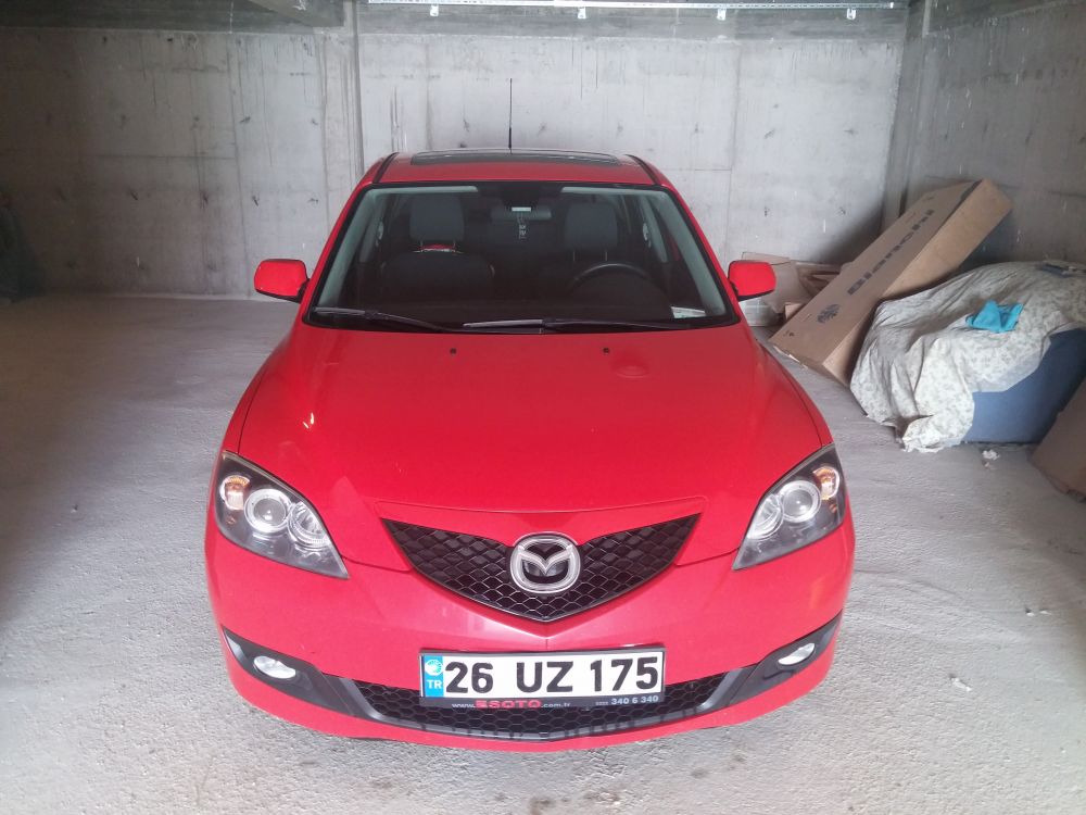

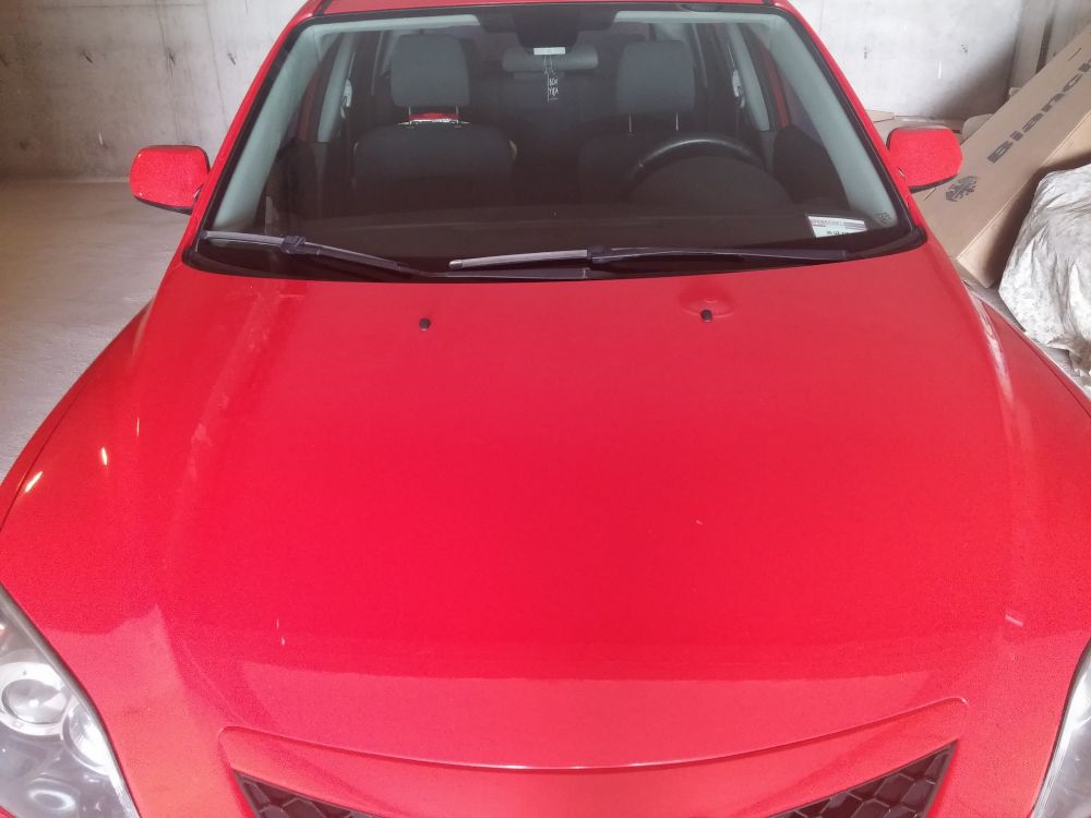

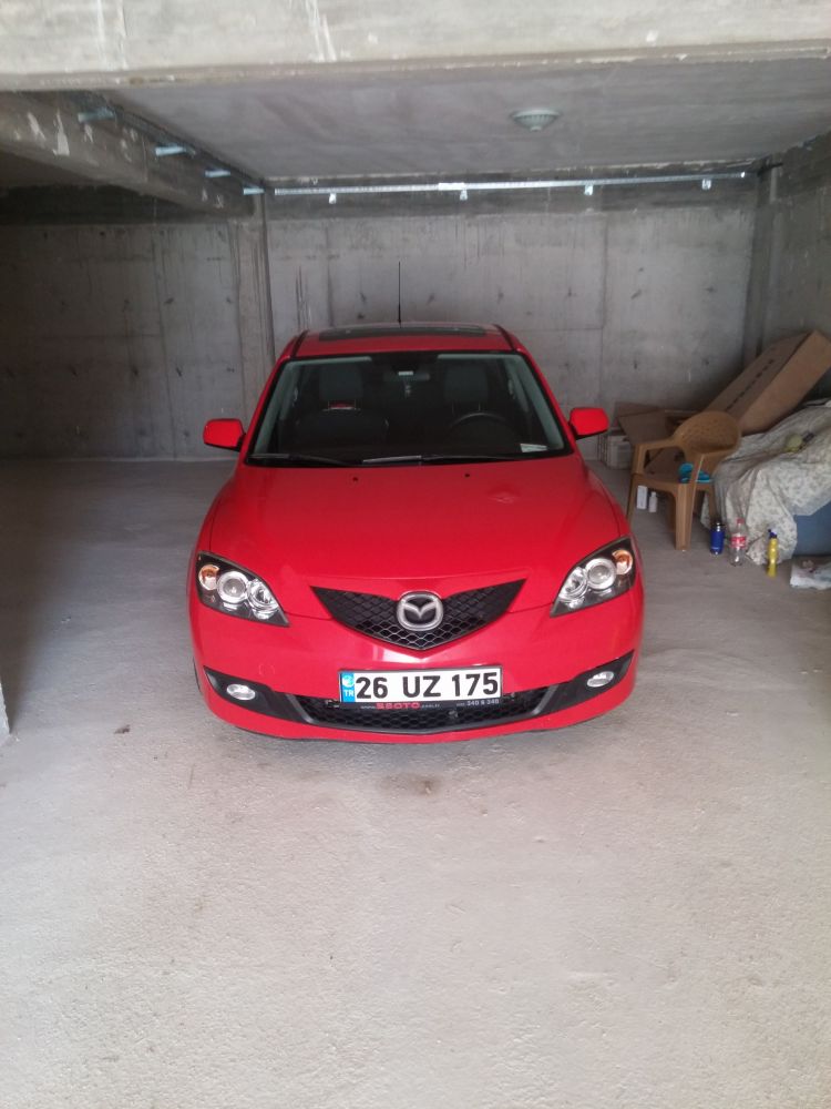

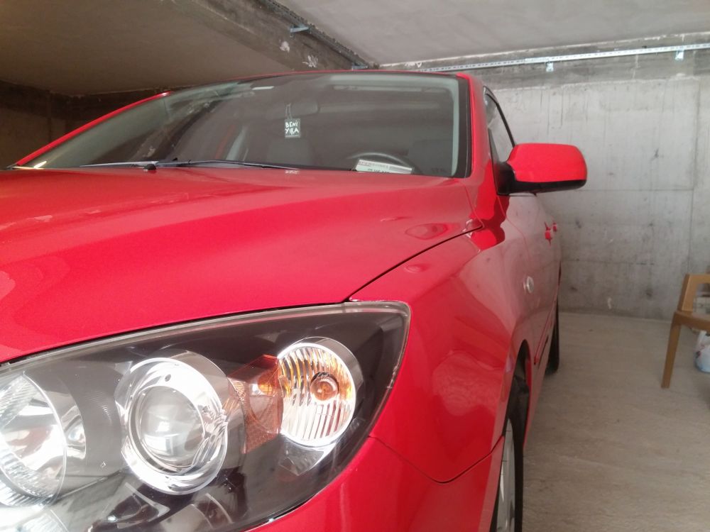

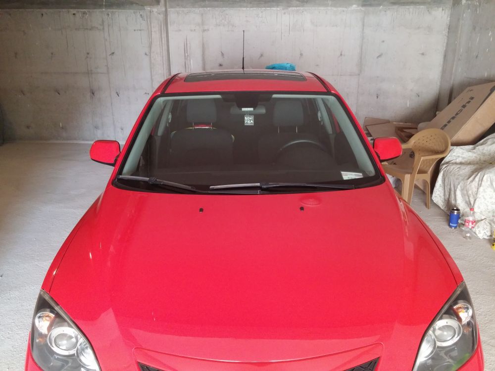

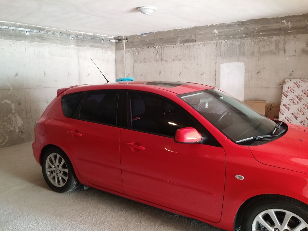

işe başlamadan önce :)
Bunlarda sonrası :) @Srkn hocam'a çok teşekkür ederim. Ürünleri bana tavsiye edip bıkmadan kullanımlarını bana tek tek anlattığı için.
Srkn
Güzel olmuş kısıkandım hemen garaja giriyorum bende :)
