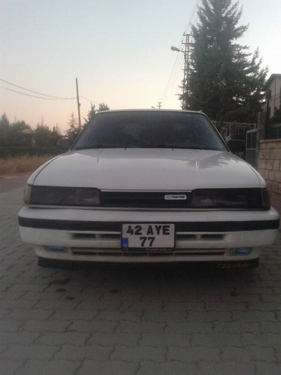

Bu arada Tampondaki plastidiplerin durumu nedir? kalkmadılar değil mi?
Kolay gelsin.
Ömer626
@zoptrik aracın güncel hali :) Arefe günü çekildi..Israrla tamponda duruyor kerata :)
