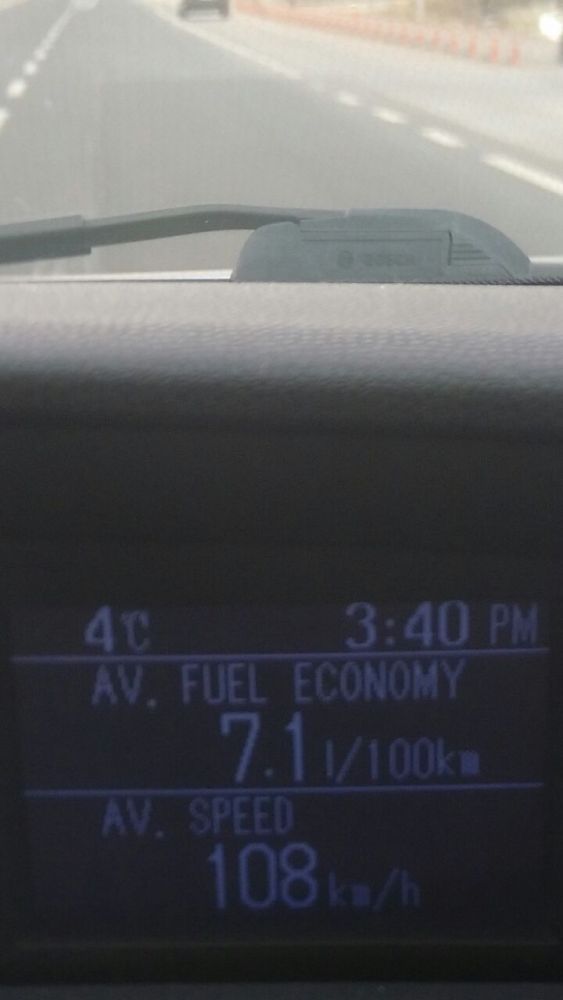

36.000 km oldu vialle takılalı, verdiğim her bir kuruş helal olsun. Ne şehir içi ne şehir dışı hiç bir anlamda uzmedi.
