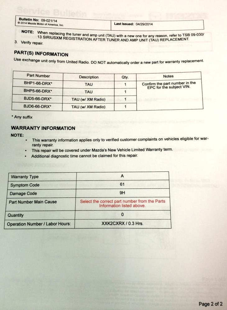

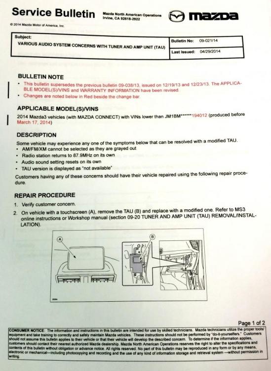

Arabayı ilk aldığımda güzel çekiyordu son zamanda iyi çekmeye başladı. Konuyu görünce sorun sadece bende olmadığını fark ettim. Yurt dışı forumları gezerken 2014 modellerde ses sistemi değişim bülteni yayınlanmış benim arabayı kapsıyor fakat orada yazılan sorunlar içinde iyi çekmeme veya çızırtı olma durumları yok. Bülteni gene ekledim. Anten bağlantısını bulup kontrol edecem en kısa zamanda.
