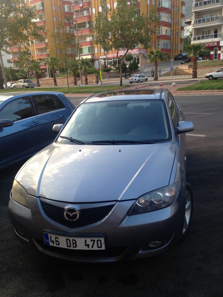

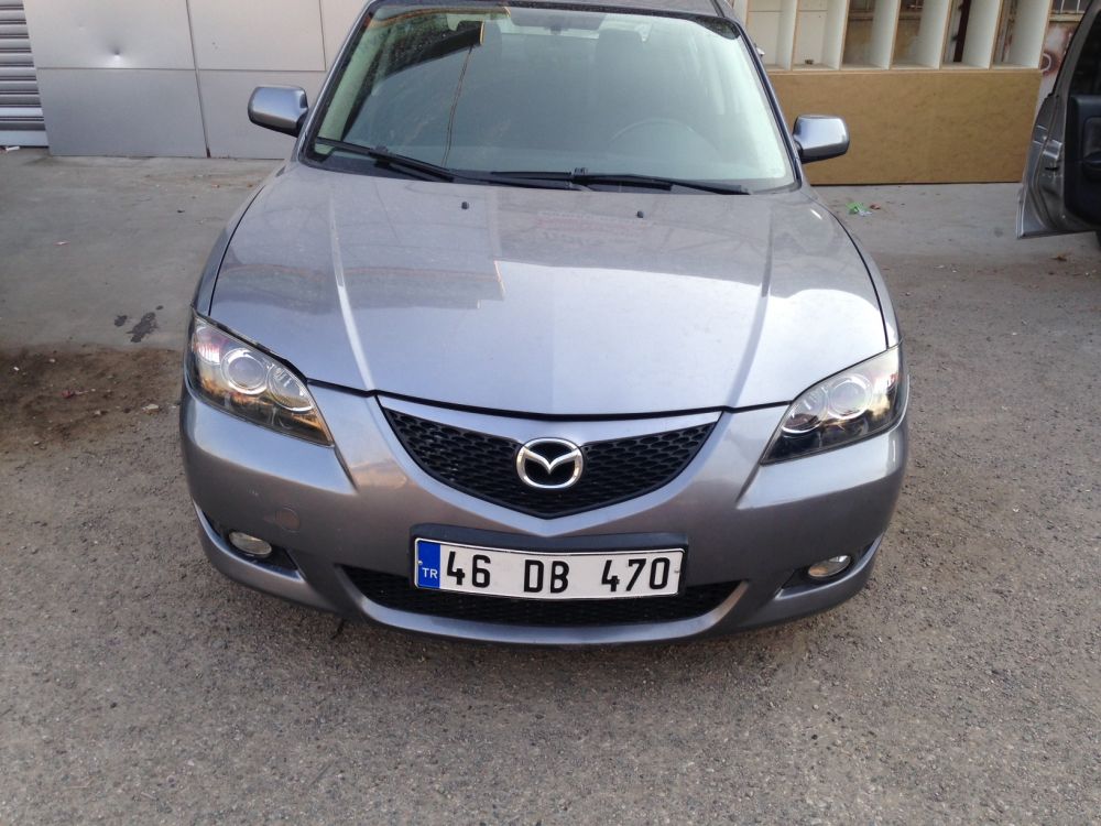

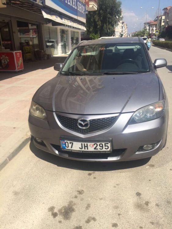

SAĞ FAR UYGULAMA ÖNCESİ VE SONRASI
SOL FAR UYGULAMA ÖNCESİ VE SONRASI

Fotoğraflardan da göreceğiniz üzere farlarımın üst kısmındaki grenleşmeler ve genelindeki matlık uygulama sonrasında tamamen kayboldu.
