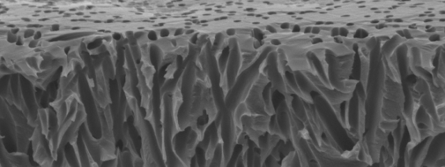

Polikarbon plastik malzeme mikroskobik olarak incelendiği zaman sünger benzeri gözenekli yapı hemen dikkat çekmektedir. Aslında mat görünüme de tam olarak bu süngerimsi yapı neden olmaktadır. Bu yapının amacı hem hafiflik hem de sağlamlığı aynı anda sağlayabilmektir.
