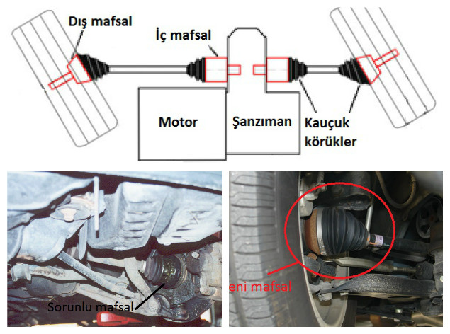

Patırtı
Gücü tekerleklere aktaran miller üzerindeki mafsallarda bir sorun olduğu zaman bu ses ile karşılaşılabilir. Patırtı sesi daha çok trenin raylar üzerinde yol aldığı zaman çıkardığı kesikli sese benzer. Genellikle önden çekişli araçlarda hızlı dönüşler yaparken duyulan bu ses arka mafsallardan ender olarak duyulur. Karşılaşılabilecek en kötü durum ise hızlı girilen sert bir virajda bu mafsalın kopması ve gücün tekerleklere aktarılamaması ile sonuçlanabilir. Bu nedenle oldukça önemli ve belirgin bir sestir ve hatalı parçanın mutlaka değiştirilmesi gereklidir. Aksi halde büyük bir kazaya sebebiyet verebilir.

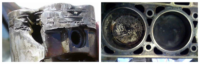

Şıkırtı
Genellikle motor silindirleri içerisinde erken ateşlemenin olması durumunda bu ses oluşabilir. Bozuk bujiler, silindirler içerisinde karbon birikmesi, yüksek oktanlı benzin, yakıt-hava karışımının yanlış olması, motorda hararet ve ateşleme zamanlarında hata olması oluşabilecek bu sesin sebeplerinden olabilir. En ileri safhada ise motorda vuruntulu çalışma meydana gelir ve büyük masrafa neden olabilir. Aşağıdaki videoda ateşleme düzeninin yapay bir şekilde bujilerin tek tek devre dışı bırakılması ile nasıl bozulduğunu görebilir ve bu nedenle oluşan şıkırtı sesini duyabilirsiniz.

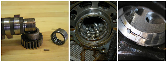

Tıkırtı
Şıkırtı sesi ile karıştırılabilecek bu sesin ana kaynağı subap mekanizması ile alakalı olabilir. Egzantrik mili yataklarındaki sorunlar, subap açıklık ayar sorunu ve subap mekanizması kaynaklı sorunlar sonucu tıkırtı sesleri gelebilmektedir. Devir arttıkça da bu ses aynı oranda artar. Sesin seviyesi ise sorunun büyüklüğünü gösterir ve ne kadar derinden ve çekiç tarzında vuruyorsa sorun o kadar büyüktür.

Uğultu
Bu ses tipi tekerleklerin bağlı olduğu yataklardan gelebildiği gibi arkadan çekişli araçların difransiyelinden de gelebilmektedir. Yıpranmış rulmanlar ve difransiyel dişlilerinin neden olabileceği bu ses her türlü devir bandında, hızlanırken, yavaşlarken veya sabit bir hızla giderken duyulabilir.
