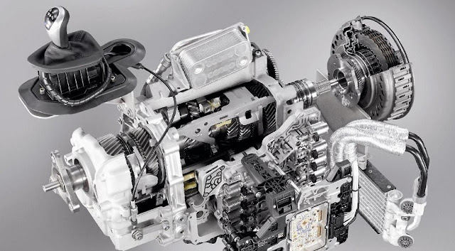

DCT şanzıman genel çalışma prensibi itibariyle oldukça gelişmiş çift debriyaja sahip bir otomatikleştirilmiş manuel şanzımandır. Ancak otomatik moddayken tork konvertörlü geleneksel otomatik şanzımanlardan bile pürüzsüz ve çabuk geçişlere sahiptir ve daha az yakıt tüketir. Geleneksel otomatik şanzımana en büyük alternatiftir ve markalar büyük bir hız ile DCT tipi şanzımana geçiş yapmaktadırlar. Seri üretim bir araçta ilk kez 2003 yılında VW Golf MK R32 modelinde kullanılmıştır.

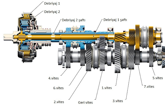

DCT otomatik şanzımanlarda tork konvertörü yoktur ve motor ile şanzıman arasındaki bağlantıyı tork konvertörü değil bilgisayar kontrollü 2 adet debriyaj gerçekleştirir. Birbirleri ile iç içe bulunan bu debriyajlardan dışta bulunan çapı büyük olan (sarı) tek vitesleri, içte bulunan çapı dar olan (mavi) ise çift vitesleri değiştirir. Debriyajlardan bir tanesi vitesi ayırırken aynı anda diğer debriyaj da vitesi değiştirir.  Bu sayede değişimler çok yüksek bir hız ile ve pürüzsüz bir şekilde gerçekleşir.
Çift debriyajlı (kavramalı) otomatik şanzıman (DCT-DSG-EDC)
