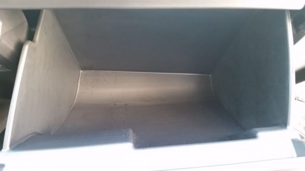

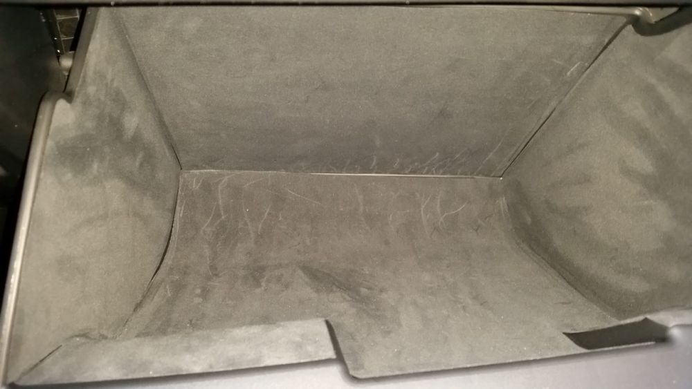

3. Nesil Mazda 3 Torpido ve Konsol Gözlerine Kadife Kaplama Uygulaması
Mursel_Balci
Çok güzel olmuş elinize sağlık

Güle güle kullan  Devrim, ben de özellikle torpido için bir şey yapabilir miyim diye düşünerek kaymaz plastik koymuştum tabii bunun gibi estetik durmuyor.
Test dersen sanki kalemde daha işe yaramış gibi görünüyor :D

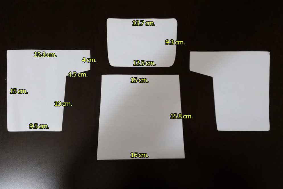

  • "Çıkardığımız şablonu kaplama filminin arkasına koyarken ters yerleştirmeyi unutmayın. Kadife tarafı üsste olacak neticede. Gerçi bu cümle anlamsız gelebilir şimdi. Uygularken anlam kazanacaktır. :) cümlesine aynen katılıyorum. (tecrübe ile sabittir)

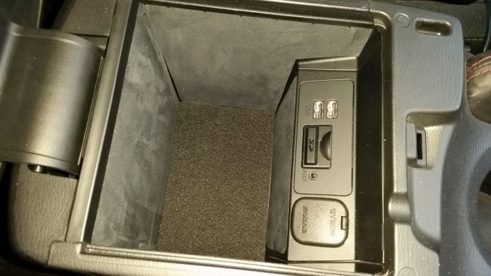

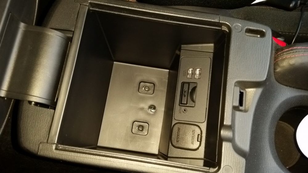

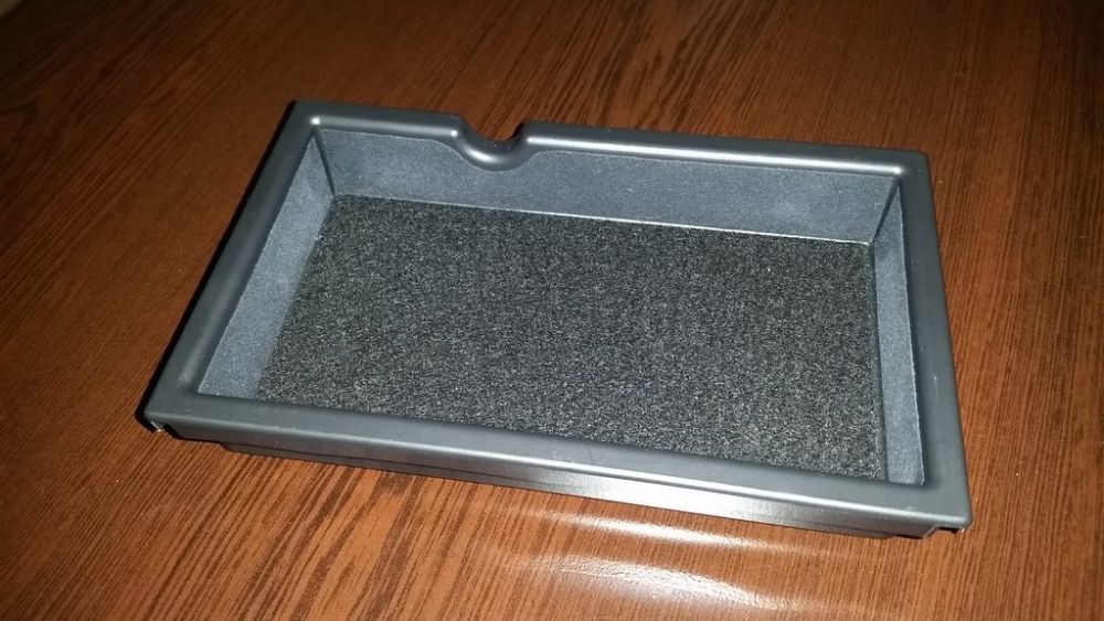

Can sıkıntısı işte. Akşam da, şu konsoldaki ufak tablayı döşedim. :D
* Bu arada kapılardaki gözlerle uğraşmak istemedim. Şahsen orayı çöplük olarak kullanıyor, organik olmayan maddelerle dolduruyorum. Arabadaki diğer kullanıcıların da ne koyacaklarını kestiremediğimden, kadife kaplamayı oralara harcamak istemedim. Ya da belki sonra, bilmiyorum.

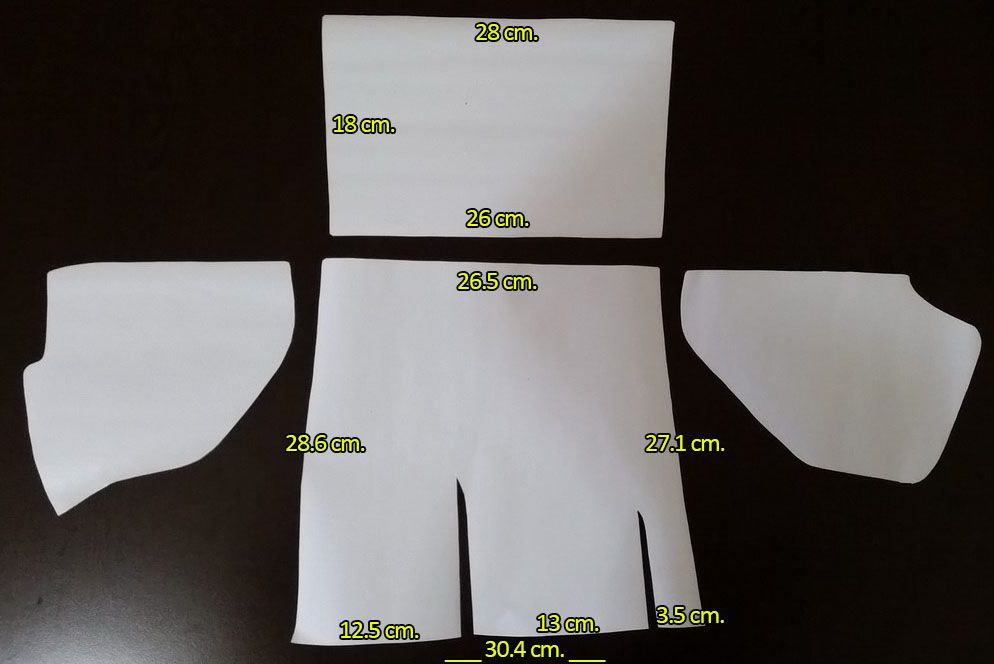

Fotoğraflardan yaptığımı görürsünüz. Uzun kenar ölçüleri 14½x2 cm. Kısa kenarlar ise 8x2 cm. şeklindedir.

@Devrim Babacan burada iki farklı malzeme var değil mi ? Kadife kaplı ile halıfleks benzeri bir malzeme zira en son koyduğun resim halıfleks gibi duruyor. Türkiyeden alınabilecek bir yer var mı hiç bilgin var mı ?
Devrim Babacan
Orta konsoldaki kutu bölmenin tabanına da, hemen yukarıdaki tablanın tabanına da aynı malzeme yerleştirilmiş. İnce, süngerimsi bir yapı.
Fakat maalesef Türkiye'de satışı var mı ya da nasıl temin edilir bilemiyorum. Yine daha önceki aracımda (bu malzemeyi bulamadığım için) şu mutfak malzemeleri arasında bulunabilen, hatta kaymaz, kaydırmaz dedikleri örtü vb. rulo ürünlerden kullanmıştım (Bkz. resim).
