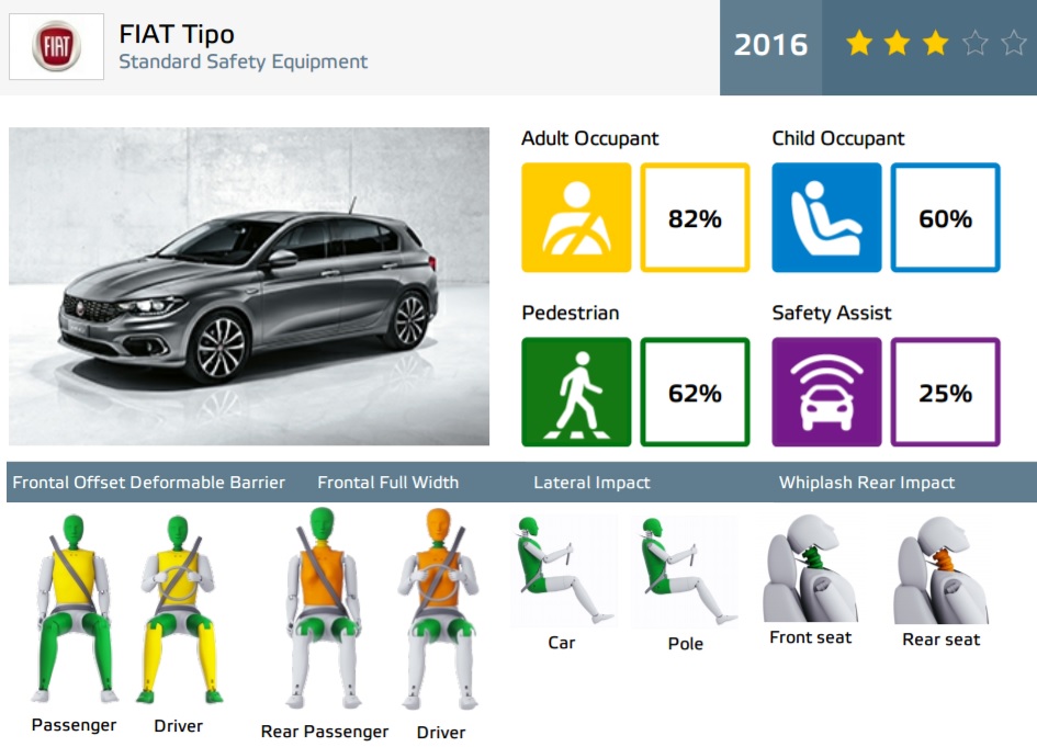

Ülkemizde üretilerek tüm dünyaya Tipo ismi satılan Fiat Egea HB modeli Euro NCAP testine girdi ve güvenlik asisti olmayan standart paketi ile 3 yıldız alırken asist paketi ile 4 yıldız alabildi. Bu durum araca güvenlik anlamında şüphe ile bakan birçok kişinin sesini daha çok çıkarmasına neden olurken yaptığımız konunun sonuç kısmında aracın yetişkinler için güvensiz olmadığını ancak çocuk koruması açısından önemli soru işaretleri olduğunu belirtmiştik.

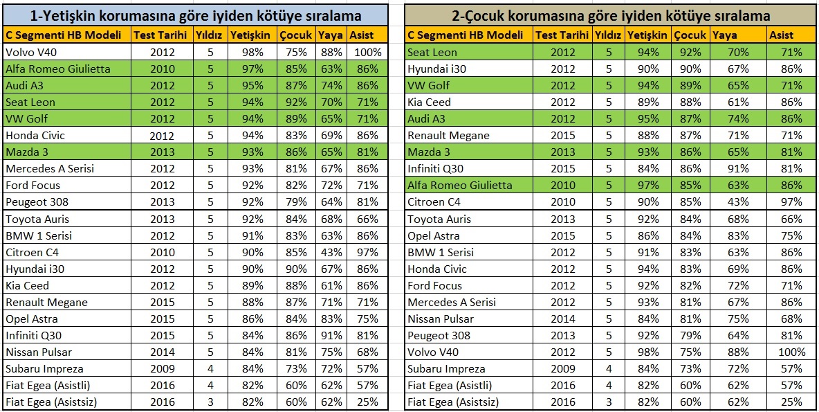

Bu yorumumuzun hala arkasındayız ancak detaylı bir araştırma yaparak Fiat Egea HB'in de bulunduğu Kompakt HB yani C Segmenti HB sınıfında güvenlik karşılaştırması yapmak istedik. Bu doğrultuda toplam 21 modelin Euro NCAP sonuçlarını yan yana getirerek durum nedir göreceğiz.

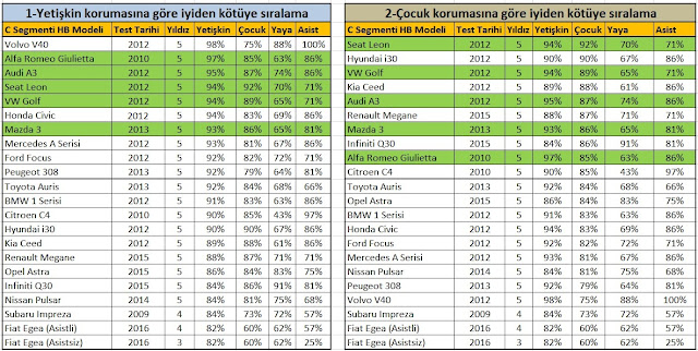

Yetişkin Koruması

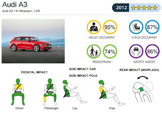

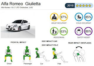

%98 oranıyla Volvo V40 en iyi yetişkin koruma değerine sahip ve onu Alfa Romeo Giulietta modeli izliyor. Bu aracın testi 2010 yılında gerçekleştirilmesine rağmen %97 gibi mükemmel bir değer elde edilmiş. Bu arada Alfa Romeo'nun aynen Fiat markası gibi FCA Grubu'nda olduğunu hatırlatmakta fayda görüyoruz. Giulitta'yı ise VW Grubu'nda bulunan Audi A3, Seat Leon ve VW Golf modelleri izliyor. Daha sonra ise Mercedes A Serisi ve Ford Focus ve diğer modeller geliyor.
Diğer taraftan listenin en kötü yetişkin koruma değerine sahip araç %82 ile Fiat Egea HB modeli ve onu %84 değerleriyle 2009 yılında test edilen Subaru Impreza HB ve Nissan Pulsar modelleri izliyor. Burada Infiniti Q30 modeline ayrı bir başlık açmakta fayda var. Kendisini premium olarak adlandıran bir markanın elde ettiği %84 oranı bize göre düşük ve en azından %90 değerini yakalaması gerekirdi diye düşünüyoruz.

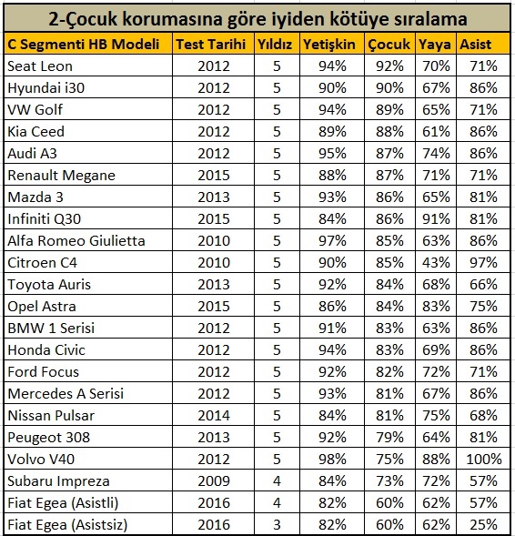

Çocuk koruması
Çocuk koruması konusunda listenin liderliğini %92 oranıyla Seat Leon modeli alıyor ve onu Hyundai i30, VW Golf, Kia Ceed ve Audi A3 izliyor. Diğer taraftan  listenin en atında Fiat Egea %60 değeriyle yer alıyor ki 2016 yılında testi yapılmış yeni tasarım bir araç için bu değer kabul edilebilir gibi değil. Öyle ki 2009 yılında testi yapılan Subarı Impreza HB modeli bile %73 çocuk koruması değerine sahip ve Egea HB'in hemen ardından geliyor. Subaru HB'i ise %98 oranıyla yetişkin koruması konusunda bir önceki listenin lideri olan Volvo V40 modeli takip ediyor ve %75 oranına sahip ve açıkçası bunu Volvo'dan beklemezdik.
Her iki tablonun en iyileri

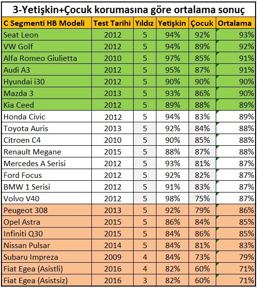

Bir aracın ne kadar güvenli olduğunu görmek için sadece yetişkin korumasına veya çocuk korumasına yönelmek yanlış olabilir. Her ikisini de iyi sağlayan bir modeli bulmak daha doğru bir yaklaşım diye düşünüyoruz. Kimse bana bir şey olmasın çocuğa ne olursa olsun veya tersini demeyeceğine göre her iki değeri de iyi bir şekilde sağlayan araçları tespit etmek daha iyi bir yöntem olabilir. Üstteki tablolardan gördüğümüz kadarıyla Volvo %98 ile en iyi yetişkin korumasını sağlıyordu ancak çocuk koruması konusunda da listenin en altlarında yer alıyordu.
İşte bu doğrultuda 1. ve 2. tablolarda yeşil ile işaretli olan modeller her iki listede de ilk 10'da kendini göstermeleriyle öne çıkıyor. Yani Alfa Romeo Giulietta, Seat Leon, Audi A3, VW Golf ve Mazda 3 modellerine bakacak olursa her 5 modelin de hem yetişkin koruma hem de çocuk koruması listelerinde ilk 10'da yer aldığı listelerden rahatlıkla görülebilir.
Kompakt HB sınıfının güvenlik konusunda en iyi ve en kötü 5 modeli
Yukarıdaki listeleri bir araya getirip yetişkin ve çocuk korumasının ortalamasını alırsak listenin en iyi ve en kötü modellerini sıralayabiliriz. Bu doğrultuda yetişkin+çocuk korumasını ortalama olarak en iyi sağlayan ilk 5 şu şekilde oluşuyor;
En üstteki ilk 5
  1. Seat Leon - %93
  2. VW Golf - %92
  3. Alfa Romeo Giulietta ve Audi A3 - %91
  4. Hyundai i30 ve Mazda 3 - %90
  5. Kia Ceed - %89
En alttaki ilk 5
  • Fiat Egea HB - %71
  • Subarı Impreza - %79
  • Nissan Pulsar - %83
  • Infiniti Q30 ve Opel Astra - %85
  • Peugeot 308 - %86

Yalnız bu konuda bir yanlışlık var gibi geldi?
Egea teste girdiğinde test kriterleri kökten değişmiş durumdaydı.Yanlış bilmiyorsam EU28 diye bir norma göre teste tabi tutuldu ve bu teste giren ilk araç veya ilk araçlardan biri olsa gerek.
Bu durumda liste çok adil olmuyor.Zira Güvenlik asistenı olmayan bir araçla 5 yıldız almak için ağzınızla kuş tutmanız gerekiyor mesele Türkiye'de satılan Honda Civic güvenlik paketi olmadığı için kafadan 1 yıldız kaybedecek.Egeanın durumuda bu.Hatta Toyota Hilux gibi bir araçla (standart donanım) 3 yıldız almış vaziyette.
Diğer araçlarla kıyaslamaya gelince dediğim gibi diğer araçların teste girdiği yıllardaki oranları kimseyi aldatmasın.Aynı NCAP testine şimdi sokun hepsinin puanı değişecek.
Özetle iyi niyetle yazılmış bir yazı olabilir ama yanlış bilgi veriyor ve yönlendiriyor.Eğer doğru bilgi edinilecekse 2016 testlerine bakmak  lazım.
