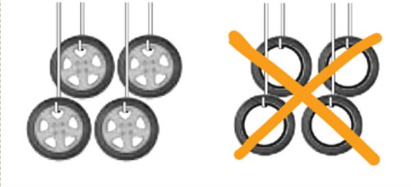

Lastik depolama yönü
Bu tamamen lastiği jantlı olarak mı yoksa jantsız olarak mı depolayacağınıza bağlıdır. Ancak her şekilde lastiklerin üzerine ağır yük kesinlikle koyulmamalıdır. Bu işlem lastiklerin deforme olmasına neden olur.
Jantlı bir şekilde söküp muhafaza ediyorsak jant-lastik takımı yatay bir şekilde depolanmalıdır. Dik bir şekilde depolanırsa jantın ağırlığı uzun bir süre ile lastiğe etki eder. Bu da lastiğin deforme olmasına ve balans tutmamasına neden olabilir. Ayrıca lastiklerin arasına ve ilk lastiğin altına tahta ya da sert köpük koymak da faydalıdır.
Jantlı lastikleri asılı şekilde depolamak da mümkündür ancak bu işlem kesinlikle jantı olmayan lastiklere yapılmamalıdır. Aksi takdirde lastikler deforme olabilir ve balans tutmaz.
Jantlı lastiklerin havası mutlaka 10 psi basınca indirilmelidir.
  • Jantsız bir şekilde söküp muhafaza ediyorsak dik veya yatay her iki şekilde de depolanabilir. Lastiklerin üzerinde jant ağırlığı olmadığı için yere dik olacak şekilde muhafaza etmekte sorun yoktur. Ancak lastikler platforma değil de yere konulacak ise altına sert köpük ya da tahta koymak soğuk ile olan temasını azaltacağı için faydalıdır.
