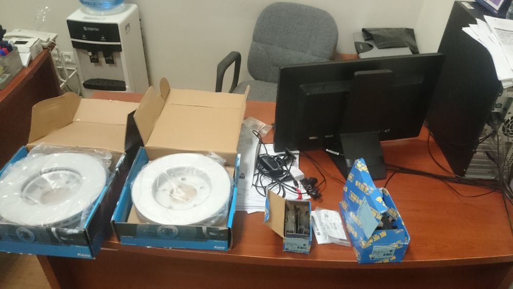

Ufuk beyden istediğim disk balata setini dün gönderdi, sağolsun çok ilgilendi. Toyota dışında artık Mazda'nın da tedarikçisi. [IMG] 1 ayda tedarik etti, fakat benim bazı sıkıntılarla karşılaşmamdan ötürü (bakınız konumdaki atlattığım ufak kazalar) bu ay alabildim.
Fiyatını yazmayım, birileri isterse ve Ufuk bey de onay verirse paylaşırım. Bana piyasa fiyatlarına göre normal geldi. Ayrıca sahte mi çakma mı diye endişem de olmadığından Ufuk beyden almak istedim. Malum piyasada herşeyin çakması mevcut.
Hediye olarak da toyotaclubtr, tem toyota çıkartmaları, cüzdan, araç kokusu ve bakım kartı göndermiş. Çok teşekkürler.
Ürünler aşağıdaki gibi. İlk izlenim olarak çok kaliteli hissettirdi. Yumuşak balata ile bu diskin ömrünün uzun olacağını tahmin ediyorum. Diskin dik yüzeyleri ve içleri de boyanmış, kaliteli hissettiriyor ve paslanmayacağı izlenimi uyandırıyor. Diskler klasik bildiğim çelik gibi değil, karışım halinde, mat bir yüzeyi var. Taktırıp kullanmaya başladığım zaman daha detaylı şeyler yazabileceğim, şimdilik bu kadar. Sağolsun, Ufuk bey artık benim de tedarikçimdir. [IMG]

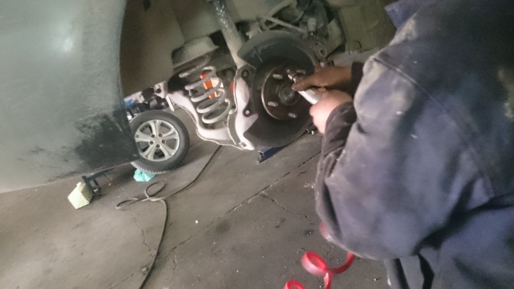

Orjinalde VAG grubu servisi olan Karabük Merkez Oto'dan Orhan abi ve Cihan usta, Toyota Yaris'in bakımlarıyla başlayan dostluğumuz neticesinde Mazdama da bakarak devam ettiriyoruz, eski müşteri kontenjanından. :)

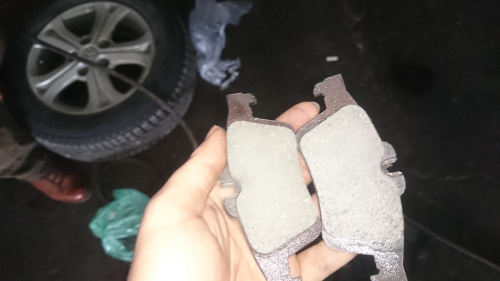

Öncelikle arka balatalar bitmeye nanometre kalmıştı neredeyse. :) Arabanın duruş karakteristiği değişti sadece arkaları değişerek. Önlerde baya götürecek balata olduğundan o balataları bitiresiye kadar devam etmeyi kararlaştırdık ustamla. Gevent kaplı olduğundan son derece kaliteli duruyor, paslanma yapmayacağa benziyor. Bu da diskler eskiyince çıkarması kolay olması demek.
Salgı yapmaması için poryanın üst kısmındaki pasları ve kirleri bir güzel temizlediler. Gerçekten de dedikleri gibi salgı yapmadı. Peridodik bakımı yapıp, bujileri değişip, arka disk balata setini de değişip içim rahat bir biçimde ayrıldım.

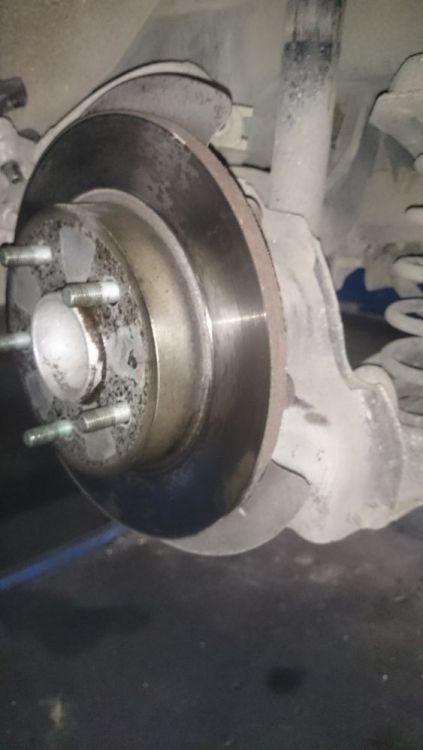

Bugün arka diskleri değiştikten 3bin km sonra önleri de değiştim. Frenler iyiydi ama aşağıda tutuyordu. Zamanı gelmese de değişmek istedim. Balatalar 2 3 bin km gitmemiş o derece. Zaten diskler de baya incelemiş oyulmuştu.
Değişimden sonra fren tutması lineer oldu. Azıcık basmadan dahi hemen tutmaya başlıyor. Disk alışma sürecinde olduğundan sert fren yapamadım ama. Hafif frenlemelere rağmen fren hissi güzel lineer lik var.
Bayram nedeniyle Kayseri'ye gelince ve büyükşehir trafiğiyle karşılaşınca serte yakın frenler de yaptım. 5 senelik lastiklere göre çok iyi tutuyor, abs hiç devreye girmedi daha.
Bu disklerin bir güzelliği de diskin üstü de gevent malzemesi kaplı ve bu rodaj zamanını bu gevent kaplamanın kalıp kalmadığından anlayabiliyorsunuz.
