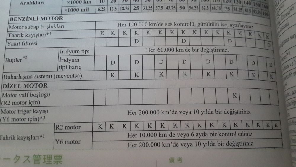

iyi günler arkadaşlar. Malum aranıza yeni katıldım, Kusura bakmazsanız yine size sorum olacak;
2010 model 40.000 km de Mazda 3 Touring Benzinli aracım var. Bu aracın triger seti değişecek mi? Değişirse ne zaman ve kaç km de? Bir de kimi yerde zincir yazıyo, kimi yerde kayış, doğrusu nedir acaba?
Teşekkürler şimdiden..
benzinli modellerde zincir dizellerde kayış. sizin aracınızın kilometresini göz önüne alınca daha çok zamanınız var. hatırladığım forumda sadece bir arkadaşımız 1. Nesil Mazda3'ünün trigger zincirini değiştirmişti.
ayrıca yukarıdaki linklere bir göz gezdirmenizde fayda var.
MjR
İlhan Bey ile özel mesaj yoluyla da konuşmuştuk, servis dizeller için 100 bin km demiş ancak kullanım kılavuzunun periyodik bakım tablosunda durum bu. Kafam karıştı şimdi :S
Ek: Bizimkiler Y6 motor diye biliyorum bu arada.

kullanım kılavuzu ne diyorsa o
kayışları mutlaka kontrol edin.. triger zincir ise,  kontol etmek için egsantrik kapağını sökmek gerekebilr.
zincir kolay kolay kopmaz ama çok farklı ve net belirtileri vardır. eskidiğinde uzama yapar. gergi gerer ama 2 egsantrik arasını geremez. burada emme ve egsoz egsantriği senteden kaçabilir.  motor arıza lambası yakar. p0340 olabilir.    gerginin de bi limiti var .
özetle zincir kolay kolay kopmaz.. uzayablir/bollaşabilir.  uzarsa da problemler ortaya çıkarır.  siz 200bin veya 10 yıl  kriterini mutlaka göz önünde bulundurun

 Merhaba arkadaşlar. Bende trigeri zincir biliyordum kullanım klavuzunda da 200000 kmde değiştirin diyor ancak bugün yağ değiştirmeye gittiğim usta aracın trigeri kayışlı yakın zamanda değiştirilmesi gerekiyor dedi şaşırdım. Araç 70.000 km'de dizel 2013 model Mazda 3. Şimdi aracımın trigeri zincir mi kayış mı? Kayışsa kayışın kaç km'de değişmesi gerekir?
Dizellerin zincirli olmadığı önceden de dizel Mazda 3 kullanıcıları tarafından söylendi. Aramızda yüksek kilometreli dizel Mazda 3'ü olan@ilhan abi var. O da şimdiye dek değiştirmedi sanıyorum
HTC One_M8 cihazımdan Tapatalk kullanılarak gönderildi
MjR
12.01.2017 at 19:33, erkansami :
Dizellerde kayış var hocam ama değişim konusu biraz muamma. Yetkili servis dahi kitapçıkta 200bin yazmasına rağmen 100bin km'de değiştirilmesi gerek diyor. Sanayideki ustalar ise Ford ile aynı motor o yüzden 90bin'de değişir diyor. Kontrol et duruma göre değiştirelim desen %99 değişim diyecek.
Hem samimiyetine hem de ustalığına guvendiğiniz, dizel Mazda'yı iyi tanıyan bir usta bulmamız lazım kısacası. 80 milyonluk ülkede 10 tane yoktur bu insanlardan, bulamadıysan o kayış değişir, direnmek nafile...

Sadece 2.Nesil Dizel Mazda 3'lerde kullanılan motor PSA dizel motordur. Bu motoru Ford - Volvo - Citroen - Pegeut kullanıyor. 3.Nesil Mazda 3 ile Mazda bu motoru kullanmayı bıraktı.
Triger olarak zincir değil kayış var. 100.000.-Km'de değişmesi gerekiyor trigerın.
Benim aracımda 105.000.-Km'de değişti. Şu an aracım 130.000.-Km'de.
İhmal etmeyin geciktirmeyin derim. Ben değiştirdiğimde deformeler başlamıştı.
