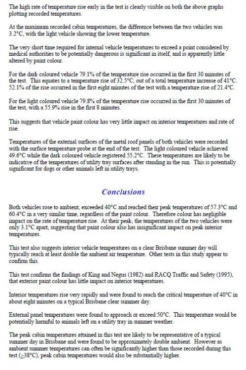

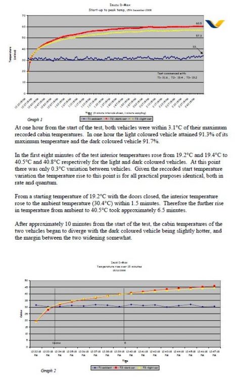

Açık renkli ve koyu renkli iki araç kullanılarak yapılan testte, araç içi kabin ısısındaki yükseliş hızı farkının  ve ulaşılan en fazla ısı farkının  kayda değer olmadığı belirtiliyor.
Test koşullarını ve diğer esasları ekteki dosyalarda bulabilirsiniz.

Benim araç siyah old için güneşte fazla ısınmasından çok boyası eskiyebilir diye güneş altına pek parketmiyorum. Önceki arabam beyazdı onu güneşte rahatlıkla bırakıyordum bindiğimde bayağı ısınmış olarak buluyordum, yani dokümanda belirtildiği gibi pek öyle fark yok.

Rengin sadece 3 derece farkettirmesi çok enteresan geldi. Bunda boyanın mat değil de parlak cila kaplı olup renkten bağımsız olarak gelen ışığı aynı miktarda yansıttıklarını söyleyebiliriz. En önemli etken camlardaki UV filtre bence. Camlara film kaplandığı zaman araç içi sıcaklıktaki düşüşü hissedilirsiniz.

Aynı raporun kapsamında diğer testlerde cam filmi ile yapılmış testler de var. Söylediğin gibi olumlu etkileri görülüyor.

Çok ilginç bir rapor, şaşırdım. Ancak neden koyu renk olarak ele alınan araç siyah değil ayrıca araçlar neden pick-up. Tavan alanı daha çok olan normal sedan araçlar kullansalardı daha iyi olurdu.
On the other hand :)
İlk ısınmaya yüksek olasılık ile camlardan oluyordur. Kaportanın altında ki katmanların ısınıp aracın içine yansıması 30dk'yı geçebiliyordur. Yani 4-5 saatlik beklemelerde kaporta renk etkisinin daha çok olması ayrıca yine cam filmi olan araçlarda yine kaporta rengi etkisinin daha öne çıkması beklenebilir.
