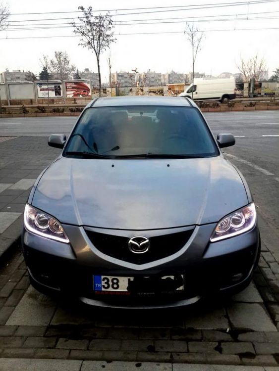

Far içine led yapmayı planlıyorum daha önce uygulayan varmı hangi tip led kullanayım bu fotodaki gibi olsun istiyorum
Mazda_Ozan
Resimdeki arkadaş Kayseri'de uygulamış gayet güzel bir şekilde :D

Bu işlemi bende kendi aracımda düşündüm ama yaptırıp memnun kalmayan bazı insanlar gördüm. Örnek olarak bu işlem yapıldıktan sonra buhu yapması durumu çok fazla var. Çünkü yapıştırma işlemi doğru yapılmazsa sıkıntı. Ayrıca içeride yapılan işlemde bir arıza olduğunda tekrar sök başla vs. uğraşmadım ben ama güzel duruyor. Yaptırırsanız özellikle kullanılacak malzemeleri çok özenle seçin.
Silikonlu beyaz led şerit ile dışarıdan. Tam farın alt kısmıyla tamponun birleştiği yere yapıştırılabilir. Göze batmayabilir böyle bir uygulamada. Hem far açılmak zorunda kalınmaz ve olası bir arızada değiştirmek çok kolay olur.

Benim Eski Mazda 3'üme de Oktay Bey angel eyes ve xenon far uygulaması yapmıştı. Xenonlardan şikayetim yoktu ama angellerin sürekli ledleri yanıp duruyordu, üç dört kez far söküldü, takıldı, sonradan baktım sonu gelmiyor, vazgeçtim. Demem o ki, lensleriniz eskimiş veya farın içinde toz, is gibi şeyler var ve farın içi her durumda açılacaksa yaptırın derim ama sıkıntısı olmayan bir fara kıymayın derim. Uzak doğu sitelerinde hazır farlar var onlardan birini alın, orjinaller yedekte dursun bence.
Azizbekir
Daha onceki araclarimin coguna yaptim ben . kullanacaginiz malzemenin adi tüp led. İnternetten arattiginizda karsiniza cikacaktir . sabir isteyen bir is . fari isi tabancasiyla isitip cami ayirmasi zor iş. O isinan silikonlari temizleyip cok kaliteli bir silikonla geri kapatmalisiniz . fari actiktan sonra cok basit bir işlem . kaliteli bi silikonla guzel yapistirirsaniz aceleye getirmeden bugu yapmaz .
Tüp led kulanılacaksa ucuzuna kaçmayıp kalitelisinden almak lazım. 10 dolara aldığım 30 cm lik tüp ledin sarı ışığı o kadar cansızdı ki anlatamam. Gündüz ışığında hiç belli olmuyordu. Beyaz ışığı da çok parlak olduğu söylenemez.
