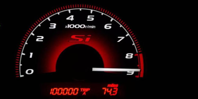

Genellikle manuel vitese sahip araçlarda motor devri aşırı şekilde yükseldiği zaman ve vites olması gerekenden daha düşükte ise motorda kesik kesik bir zorlanma sesi gelir. Bu ses devir kesicidir ve motorun bir nevi can simidi sayılabilir.
Devir kesici nedir?
Devir kesici, içten yanmalı motorların dönüş hızını sınırlayan ve hasar görmesini engelleyen önemli bir güvenlik sistemidir.
Genellikle aracın işletim sistemi üzerinden çalışan bu sistem sayesinde isteyerek veya istemeyerek yapılmak istenen yüksek motor hızına bu sistem tarafından müdahale edilir ve hızın devir göstergesindeki kırmızı çizgi (Redline) altında tutulması sağlanır.
İptal edilmesi son derece sakıncalıdır.
