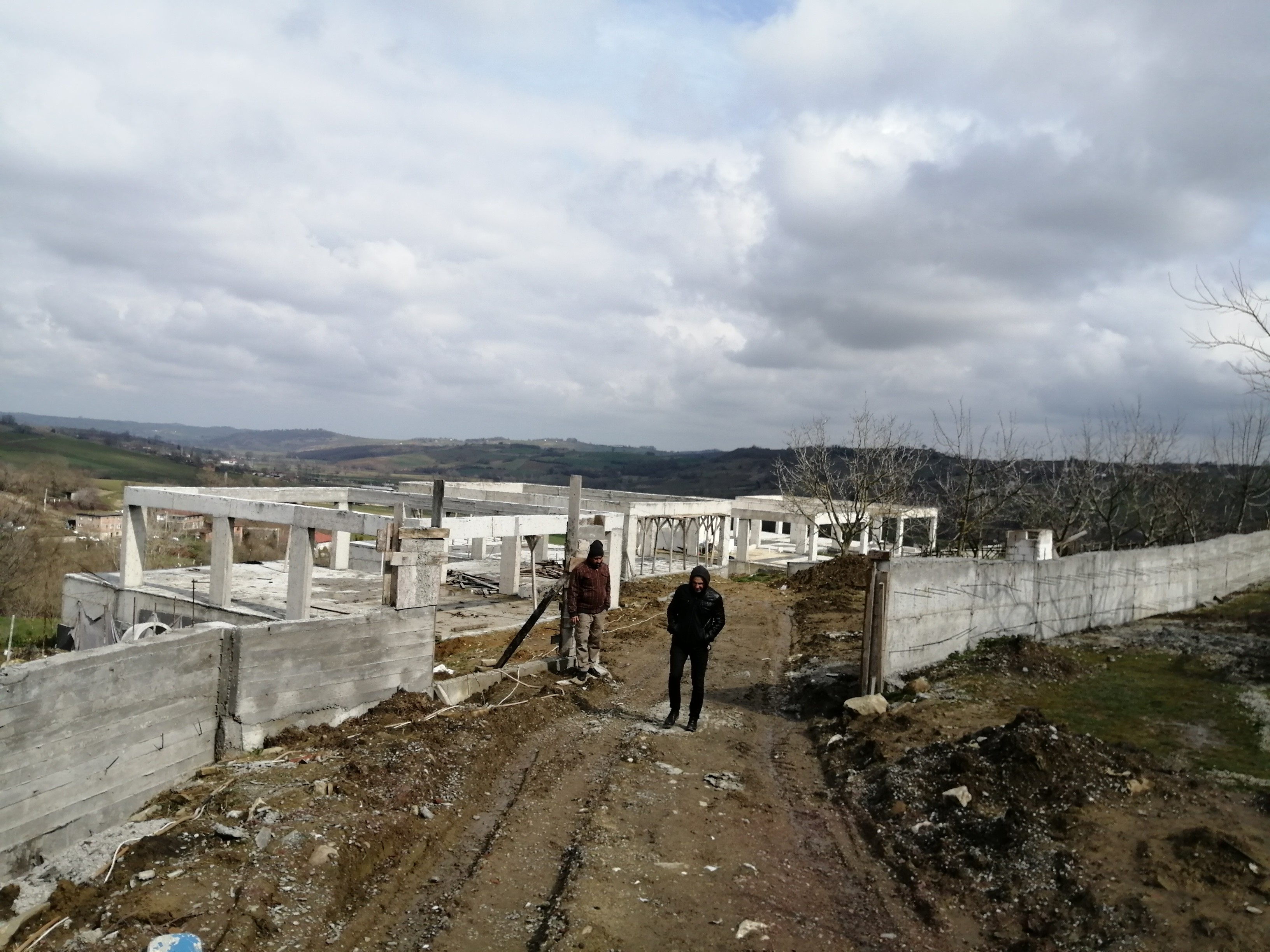

Bizim arazi tatlı bir meğili olan, komple önü sağı solu açık vadiye bakan bir yer. Belediye inşaat aşamasında istinat duvarı şartı koştu, aksi taktirde inşaatın devamına izin vermiyor.

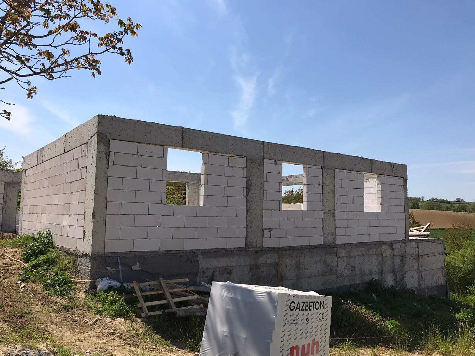

İstinat olunca bir dünya dolgu toprak işin içine girdi. Beklenti-plan dışında çok paralar harcamak zorunda kaldık. Evin son hali bu şekilde 2 hafta önce ytong tuğlalar geldi. Ama bu virüs kaosundan dolayı başlamadı duvar örümü.

Yalnız @İlhan, resimdekilere bakınca hiç umutları kalmamış, tükenmiş gibi görüyorum. :D :D :D

Yukarıdaki karede götümüz donmuştu. Ölçü almaya gitmiştik ama bir soğuk bir rüzgar çok üşümüştük.  :D

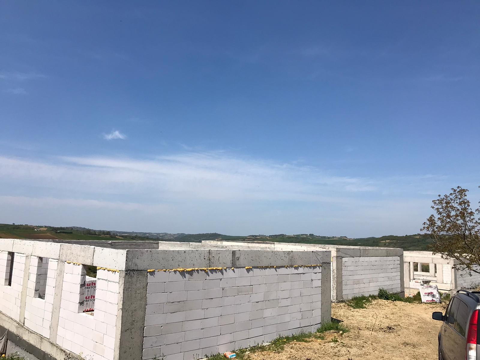

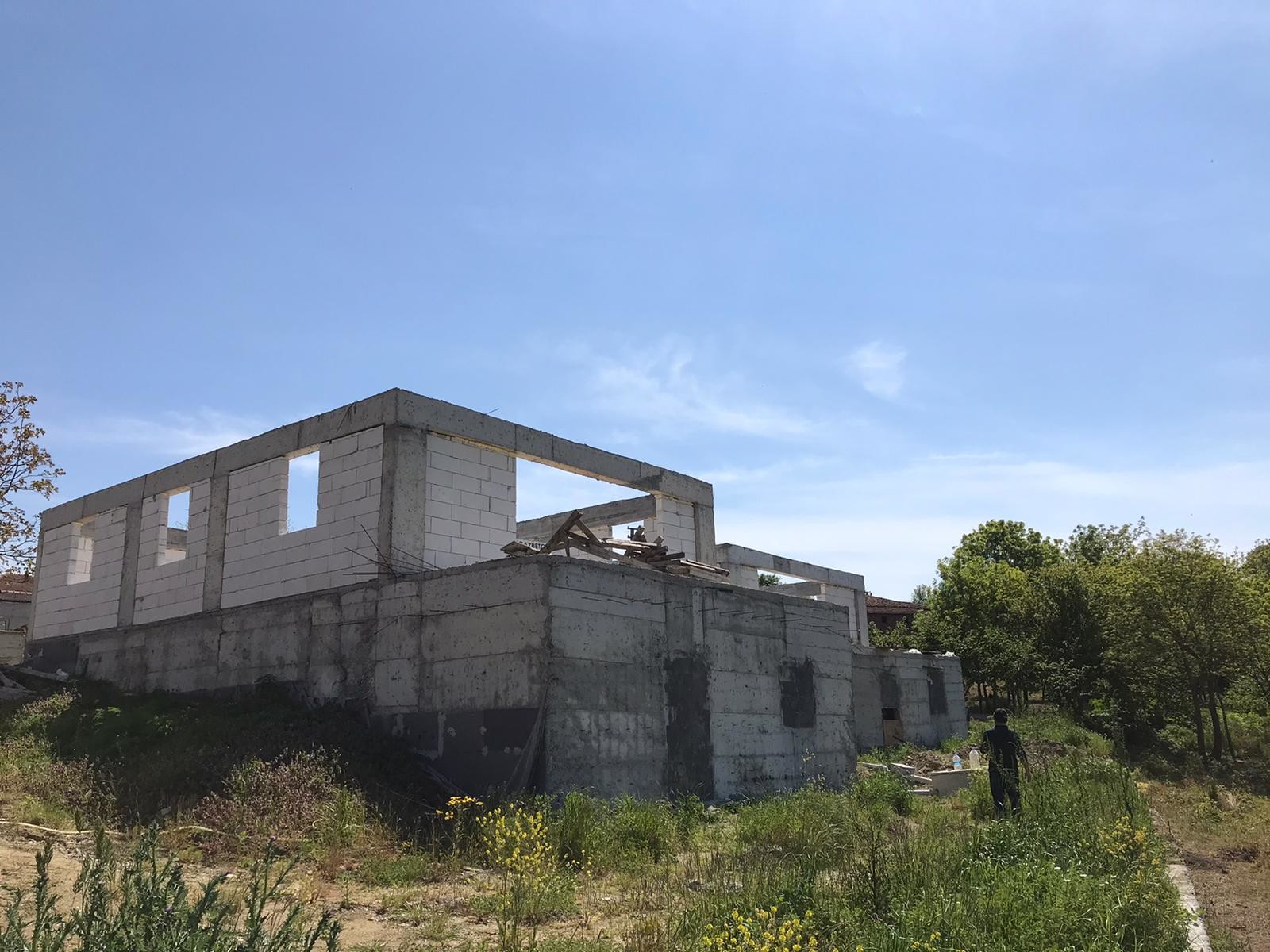

Son 15 Gündür duvar örüm işlemine başlandı. Sıradaki iş çatı, onun içinde havaların biraz düzelmesini bekleyeceğiz. Şu sıralar çok fazla yağmur yağıyor. Çatı malzeme tedariğinde sıkıntı var. Ya yeterli stok yok, yada ürünün ithalatı sıkıntılı. Bakalım zaman ne gösterecek.
